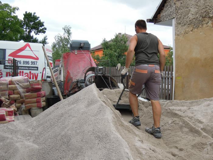

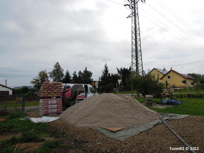

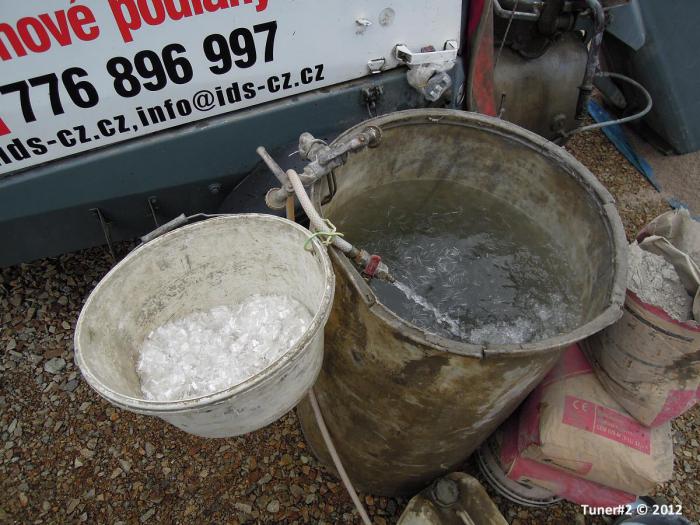

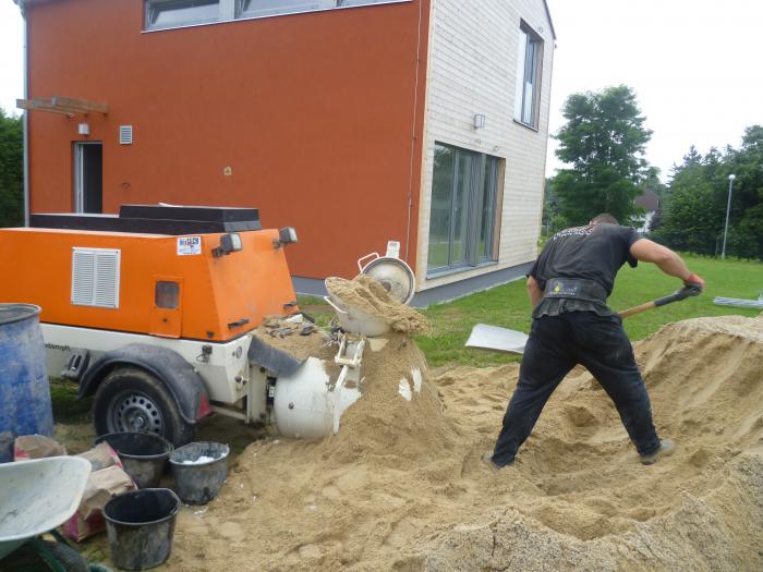

Fůra písku, cement a plastifikátor.

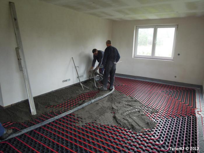

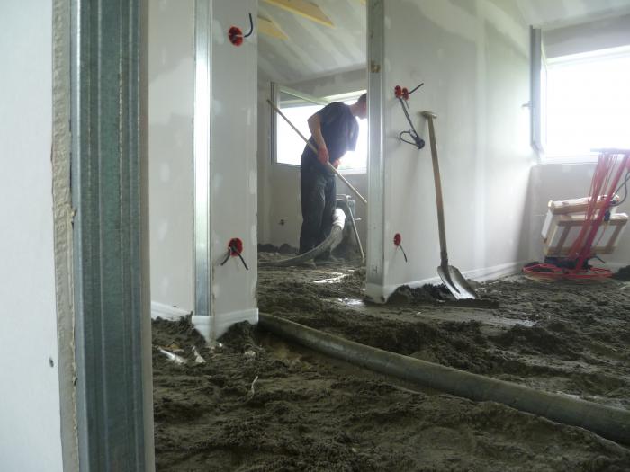

Míchačka takový malý vozejk za autem a tlakově hnaný suchý beton na místo. Napřed udělali okraje přesně na vagris...

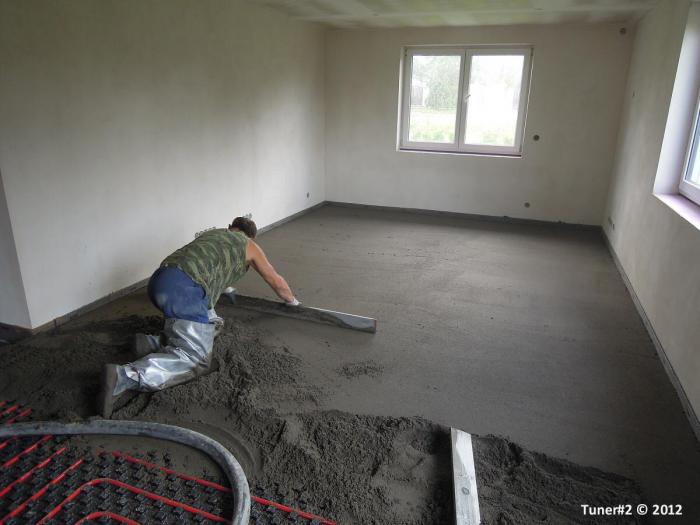

A pak se to dle krajů urovnávalo...

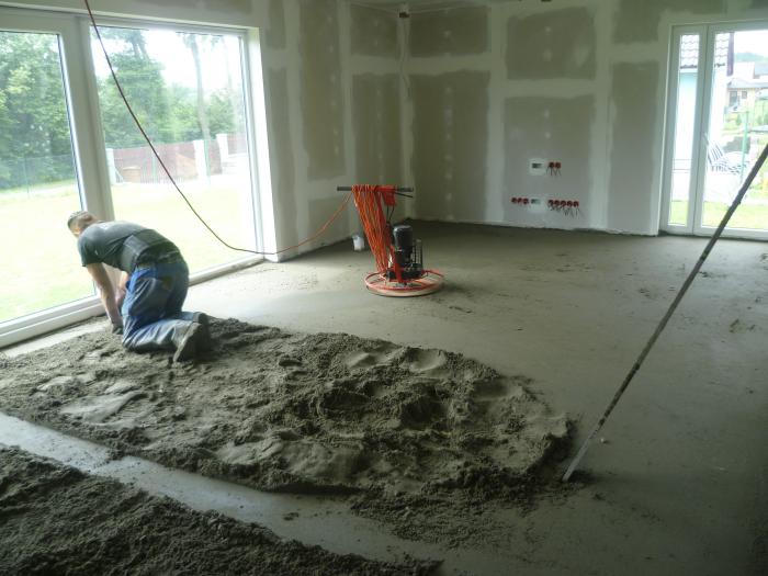

Všude rozptýlená armatura

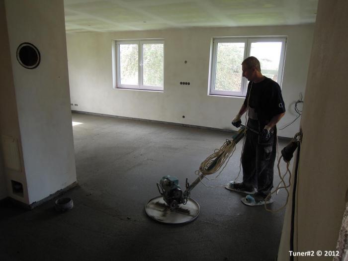

Skletované speciální leštičkou
08.04.2013, 00:00 |
Tuner#2 | Upraveno: 2013-04-08 00:00:41

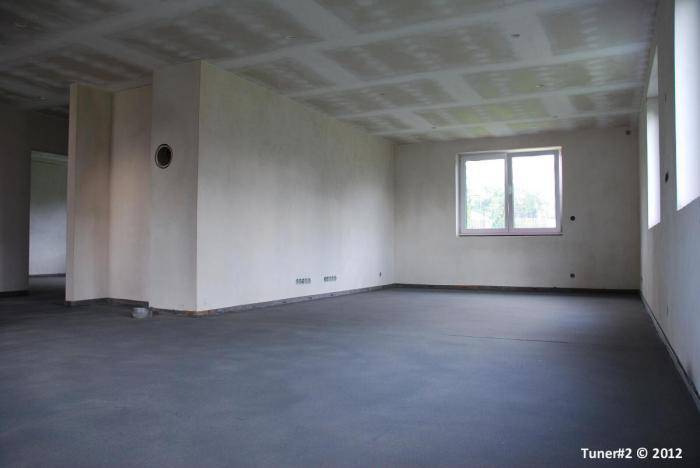

A výsledek rovinnost do 1mm/2m bez vln jako je tomu dost často u sádrovky, takže bez nutnosti přebroušení.
Dycky lituju ty kluky, co tam prohází 30t písku, cement za den :)
Dudelina: měl na to velkou lopatu hnanou pononem s řetězem, takže tahal v podstatě jen ten cement a když jsem viděl jak to má v ruce, tak se snad víc nadřeli kluci uvnitř u klečení a rovnáni ;)
já co viděl tak to tam házeli růčo a nestíhal jsem jim vozit písek nákladákem :-)

hotdog: Tenhle se fakt až tak nenadřel. Sud s vodou dopouštěný na vypínací automat a 21t písku + ještě fůra z V3S dal bez problémů sám tímhle podavačem do mašiny ;)
