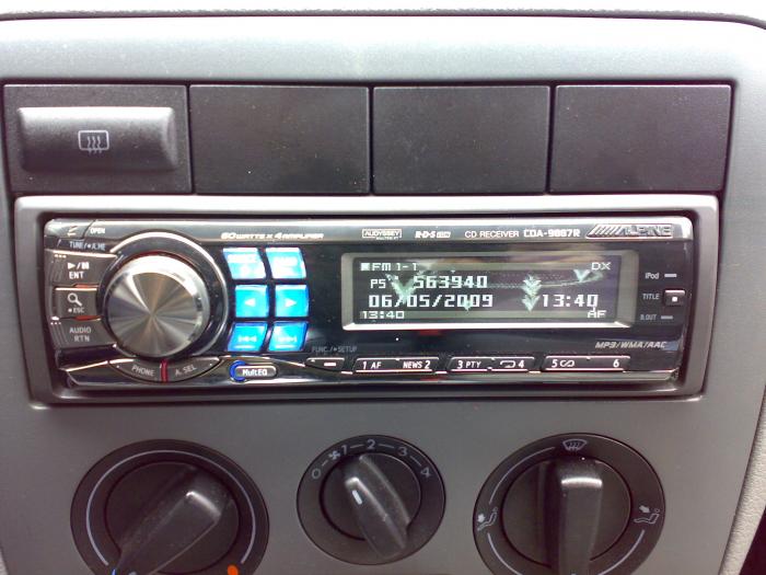

Havala: Snad jo ;-) Jinak v Olomouci bude možnost si to poslechnout. Jen ještě dodám že předtím jsem měl no name vyjížděčku a rozhodoval jsem se o koupi new rádia mezi Pio DEH-P7000UB, /////A CDA-9886+PXA H100 a ///// CDA 9887R. V autě jsem si testnul Pio a 9887... Pio měl oproti vyjížděčce mnohem lepší zvuk, ale pak šla do akce 9887 a to teprve byla slat pro moje uši! Parádní zvuk! Takže jsem se rozhodl pro 9887. Už se jen těším až dám Dotechy do aktivu, to teprve bude mazec ;-)
