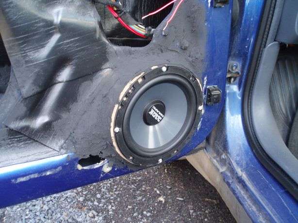

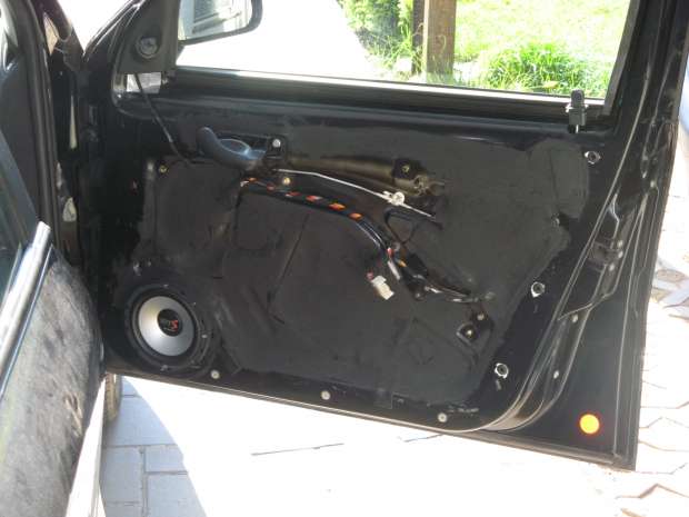

ty precizne vytlumeny dvere maji i prekryti otvoru?
to Cosmix: dikas za vyčerpávající info. Ted mám Helixy a v plánu bylo dokoupit jen další compa Helix Dark Blue. Podle toho, jak dopadle pilotní doorboard, tak bude další postup.
to Kral007: otvory nejsou překryté. Při mé smůle bych to přelepil a posrala by se stahovačka oken :-(
Druhý kickbass by prý neměl hrát do dveří, ale do doorboardu, ten by měl mít objem kolem 10litru. Uvidíme.
No tak to ale neplní svůj účel to tlumení.. Nechci být sprostý, ale dělal jsi to na hovno..
to Bolthorn: mám to dělané "SinusLive ASFALTOVÁ DESKA ADM" a Braxem. Tapec je taktéž vytlumen.
Jak to tedy vylepšit, když je to ted na hovno ?

Sodom Supre:Můžeš to řešit tak,že vyrobíš deklíky na každou díru ve dveřích.Deklík vytlumíš a našroubuješ a pod styčný plochy dáš např silikon.Já jsem dělal některý deklíky z plechu a některý z laminátu.
jako kral007 :o) taky jsem si na to vzpomel:o)
Uzavření těch dveří je z hlediska zvuku důležitější než samotné tlumení.
Ano, ano ... tlumení dveří prováděl slovutný PADRE!! I Plato mám od něj :-) Jen ty doorboardy jsem minul. Tak já to tedy uzavřu a uvidím.
