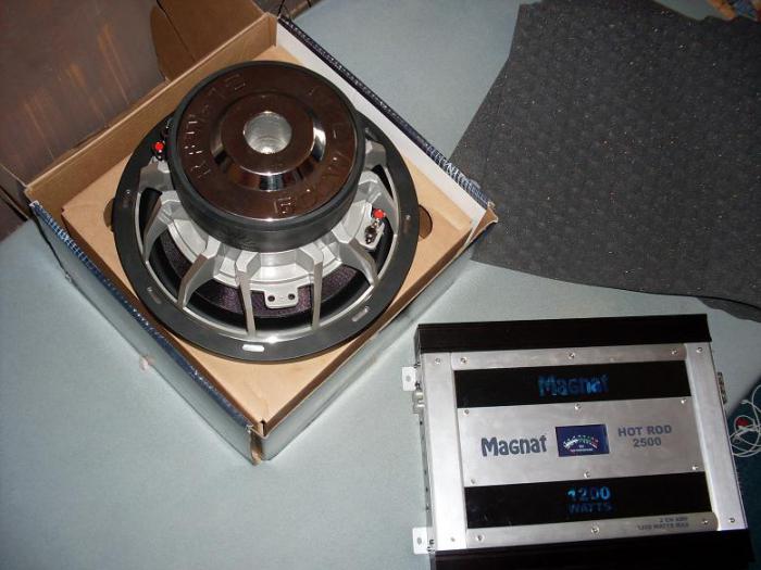

Tak to mám konečně zase pohromadě! Co na to říkáte je to dobrá kombinece? Jsou to moje první trošku lepší komponenty.

špatná kombinace.. pokud dobře vidím, tak se jedná o Soundstream RFW-12, což je dvoucívka 2x 4 Ohmy. Zapojovat na 2ch zesilovač je prostě ta špatná varianta.
Navíc citlivost toho subwooferu je 87 dB, a z vlastní zkušenosti vím, že do něj je potřeba dát minimálně 600-700 W. Údaje o tom zesilovači se hodně liší, na originál webu ale bylo v můstku 1x 500 W RMS ale na 4 Ohmy. V můstku na 2 ohmy stabilní není, takže ho předpokládám budeš zapojovat na každý kanál a budeš do něj dávat vlastně idealistických 150 a 150 W, což je polovina, co potřebuješ..
Kdo ti tohle poradil?
Škoda, že si lidi nenechají poradit dřív, než něco koupí.. :-(

Taky bych rekl, ze ten zesilovac nebude uplne adekvatni. Ale je to vse o penezich.

v bazaru je LRx za pekny penize. Nevim, kolik jsi za ten zes dal, ale tohle neni zdarila volba. SW osobně neznám.

tak já bych řekl že ten zesík je absolutně špatný na tento sw :)

Právě proto že to je o penězích, tak nikdy neporadím takovouhle blbost. Adekvátní k tomu zesilovači by byla 4 ohmová jednocívka se zatížitelností do max 400 W RMS. Tímto zesilovačem dotyčný tento woofer akorát odrovná, což je právě otázka peněz a neustálého vrážení do něčeho, co mohlo být v klidu hned od začátku..
Zkus mu napsat a požádat ho o výměnu jednoho z komponent za sobě odpovídající..
pokus si chceš nechat subwoofer, tak monoblok s příkonem kolem 600 W RMS na 2 ohmy.. když bude o něco více, tak tím lépe nebo pokud si chceš nechat zesilovač, tak subwoofer o impedanci 1x 4 Ohmy, nebo 2x2 ohmy se zatížitelností do 400 W RMS.
Věřím, že ti Karel vyjde vstříc a že k tomu došlo nedopatřením..

betmen: kup nejaký monoblok co dáva cca 600-1kW rms na 2 ohmy
příadně se tu zeptej koukni do sekce bazar...Napiš nejdříve co jsi vybral a mi ti poradíme...
Bejt na tvym místě tak bych si udelal výlet do brna a ten zesik bych mu zapojil do prd3le:D to nemůže snad ani nikoho napadnout dát 2kanal na takovej woofer,nějak nechápu kam tím směřuje.Už vím koho , budu doporučovat.Sem zvědavej jestly se kája tady objeví a připojí svuj názor...

zas z toho nedělejte kovbojku, cívky může dát sériově a zes do můstku, takže nic neodpráskne. Leda limitací :-) Kombinace je špatná, ale zapojit to lze i bez následné destrukce.
o 18.01.2010, 09:36 | luda551
to zase jde ale na 8ohmu :D takže limitace bude ,,furt"(ptž. tam žadnej vykon nebude) a woofer odpalí
o 18.01.2010, 09:39 | luda551
nebo zes.....nebo obojí .....
o 18.01.2010, 09:54 | Cenda
Leda když se z něj bude snažit vymáčknout nemožné. Měl by tam mít papírově 300W RMS, takže něco to dělat bude.
o 18.01.2010, 09:57 | luda551
na 4ohmy ale na 8ohmu ?tam bude tak 50-150wrms a to pouštět do takového woofru? no nevim nevim.
Prostě to stejne odpalíš sice to bude trvat dele , ale jo.
o 18.01.2010, 09:59 | Francouz
luda551: pročpak do 8smi, zapojí to do 2ohmu, zesák to bude krmit necelými 300W rms a nějak to hrát bude :o) !
o 18.01.2010, 10:01 | luda551
nj ale zesik není stabil do 2ohmu v mustku
o 18.01.2010, 10:03 | Cenda
8 v můstku, ne na kanále
o 18.01.2010, 10:04 | luda551
dyk já se celou dobu bavim o mustku
o 18.01.2010, 10:13 | Cenda
to tam bude mít těch psaných 2*150 do čtyř z obou kanálů.
o 18.01.2010, 10:16 | Francouz
Woofer do 2ohm, prdne to na jeden kanál a jede :o)))) !! => tato kombinace komponent je špatná :o) !

o 19.01.2010, 21:45 | betmen
ahoj!
vsem se omlouvam s panem Šudákem to bylo nedorozumneni:
ja sem se ho ptal jestli je tento zesik k tomuto wooferu dostatecne silny a on me odepsal ze ano ale pouze jako docasne reseni ze casem by to chtelo neco silnejsiho! a ja sem z toho pochopil ze me bude stacit! tak se mu verejne omlouvam!!! chlapi poradte mi nejaky zesik ktery by tento woofer dostatecne vybudil! dik moc
o 19.01.2010, 21:59 | Dexter
tady asi jedině monoblok kolem 700-800wrms. koukni třeba na zesíky.com tak nějaký jsou.
o 19.01.2010, 22:22 | Augi
betmen: projdi si bazar. Nekdo tam prodaval starsi monoblok Alpine myslim za trojku.
o 19.01.2010, 22:46 | tomas.V
a nebo LXR Audison byl za slušnou cenu....pak ti nastane další položka a to kabeláž a nedej bože baterka

o 26.01.2010, 09:17 | betmen
este neco: kolik cm musi byt minimalne mezi magnetem a zadni stěnou SW, kdyz tam bude este tlumici pena? dik
o 26.01.2010, 10:02 | vinzek fa
to je jedno aspon na 3prsty ale penu tam nedavej
o 26.01.2010, 12:15 | betmen
ty mas nejaky zkusenosti stou penou?
proc ji tam nemam davat?
o 26.01.2010, 14:09 | vinzek fa
a k cemu ti to tam bude
o 26.01.2010, 14:11 | vinzek fa
tusim ze se tam cpalo vsecko mozny ale ani k uzitku a ani k ubytku to nevede radeji zvol poradnej material na box a uvidis ze to bude hrat
