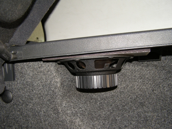

Tak tedy fotky: je to normálně uloženo přes mdf redukci z 25mm materiálu co mi dodal rover. Pak už jen chvilička modelování a bylo to. Do této části je zbytečné dělat nějak moc složitý tvar, takže po venku je to defakto obdélník (s výřezy v oblastech pásů atd) a veškeré tvarování je ve vnitřku jak už jsem popisoval (tedy normální kruh s jedním výstupkem zafrézovaným na výšku).
foto k příspěvku  od Zbyšek

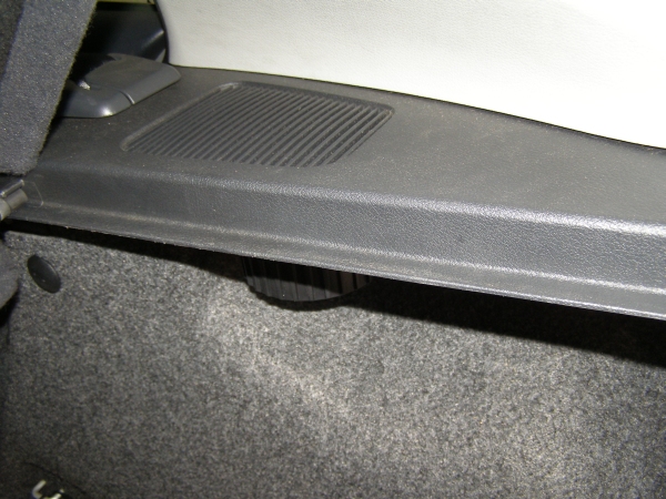

o 28.03.2010, 11:49 | Zbyšek

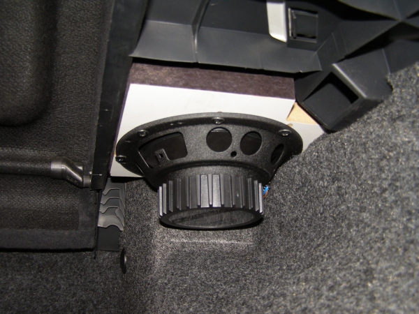

o 28.03.2010, 11:50 | Zbyšek

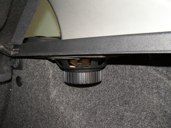

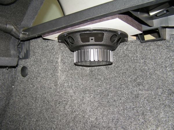

o 28.03.2010, 11:51 | Zbyšek
Z běžných pohledů tedy nejde vidět, že by bylo něco jinak. Jen zespodu si člověk znalý všimne, že tam je něco jiného a dle zvuku to pozná asi i jelito.
