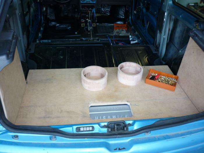

Často zde neuvádím naše montáže a výtvory, ale toto byla výzva - jak moc věcí dostat někam, kde to snad ani nemůže jít a ještě fungovat…
- Namontovat do Punta dodané komponenty plus mít použitelné zadní sedadla.
Výběr komponentů jsem neměl možnost ovlivnit - ty byly dodané:
Pioneer DEH-P88RSII, komponentní repro RE AUDIO XXX 6.5C, 4-kanálový Phase RS4, 2 x přídavná baterie Hollywood, 2x Hifonics Colossus X3, 2x Emphaser ESPL-X4, 25 metrů 50 qmm nap. kabelu, signalové kabely Audison, dost montážního materiálu a MDF…
Tlumení STP Bimast Bomb, Vibraflex 25 – celkem 75 Kg.
Ozvučnice 36 / 30 MDF – váha celkem 85 Kg.

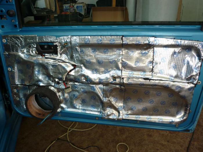

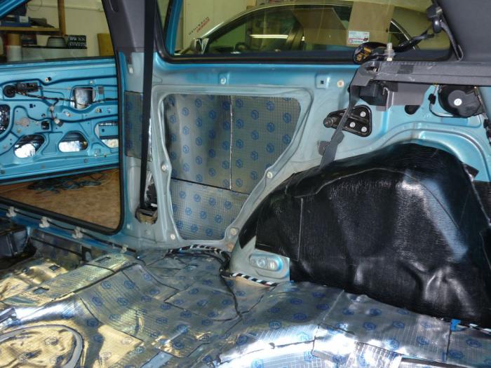

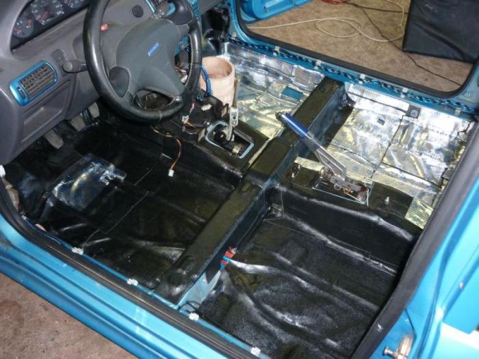

Tlumení STP s tloušťkou 4,5 mm a třemi vrstvami naprosto přesně odpovídá ceně – pro vytvarování jsem zahodil váleček a vzal si gumovou palici, protože jinak se to ani po řádném nahřátí moc nehlo :-) Dveře připomínají pancíř a jsou dokonale tuhé! Doporučuji tento materiál.

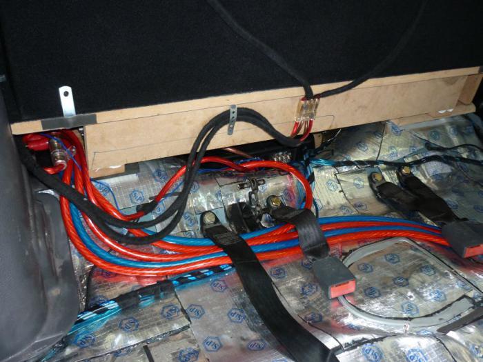

U řidiče (za ním) tlumeno Vibraflexem – až bude majitel chtít vytrhnout nap. kabely, stačí to nahřát – narozdíl od STP :-). Jsou pod tlumením umyslně.

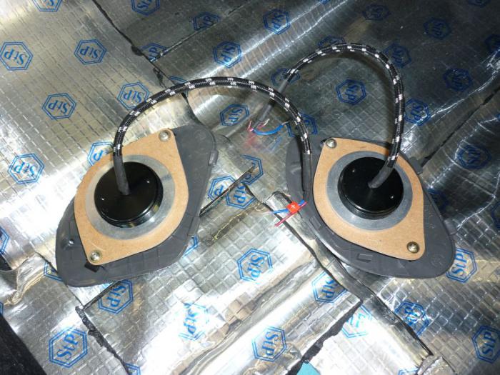

Na přední dveře vyrobeny redukce o výšce 80 mm z bukového dřeva – mají slabou stěnu, takže ideální… Boardy potaženy stejným kobercem jako redukce.
RE Audio jsou zapojeny do aktivu na všechny 4 kanály Phase RS4.

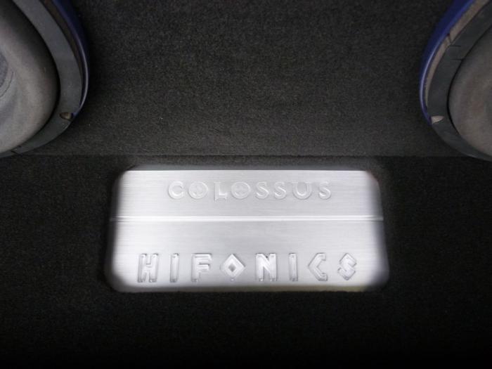

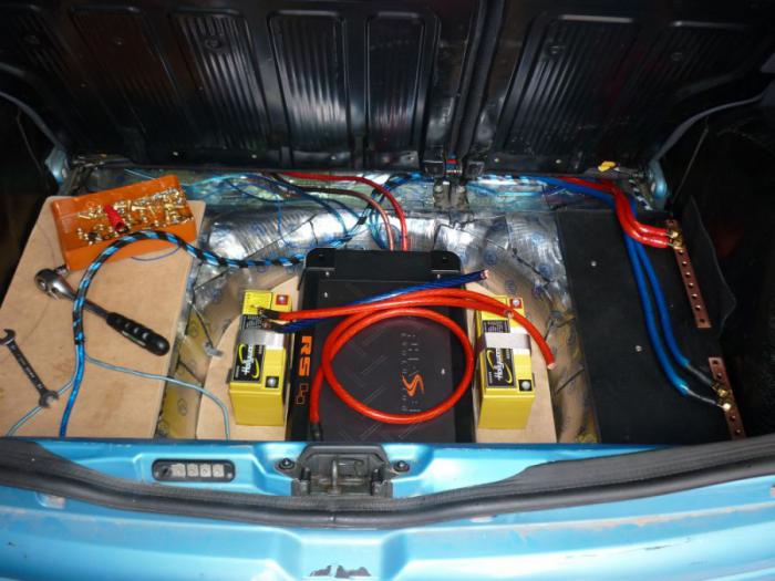

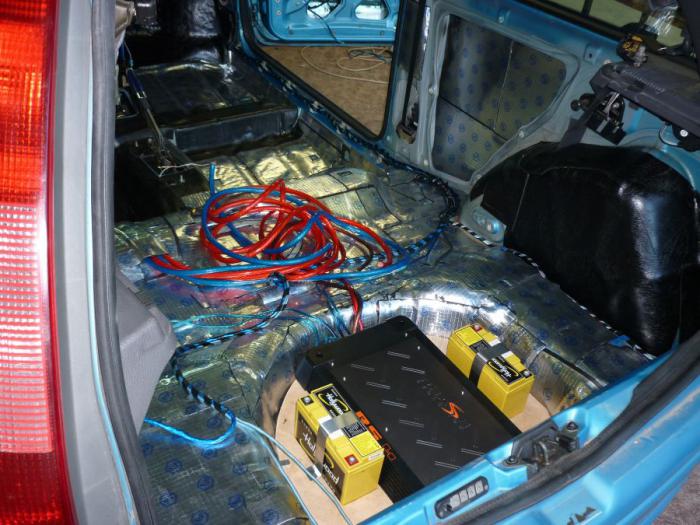

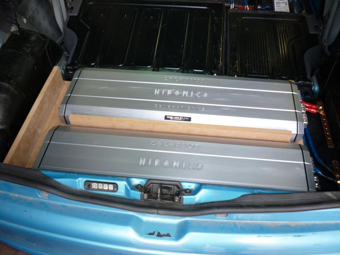

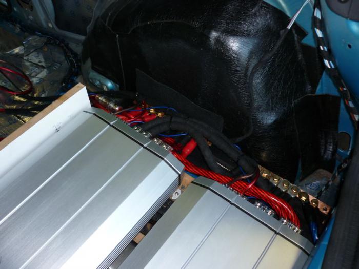

V kufru je žalostně málo místa – takže se řešilo chlazení a reálné zkraty při nehodě nebo jiném pohybu v autě. Mezi kontakty baterií a krytem zesilovačů je cca 35 mm místa – baterie jsou zapouštěny do MDF místo rezervy a uchyceny proužky z nerezového plechu.

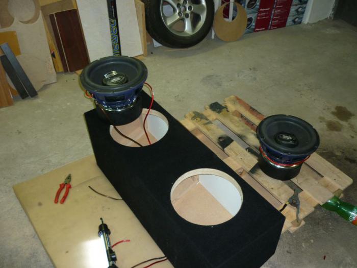

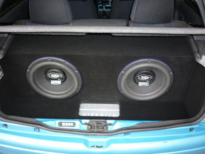

Ozvučnici jsem dlouho počítal a nakonec se dobral vyloženě kompromisu, který ale ve finále není nejhorší – společný uzavřený objem 85 litrů brutto.
Zvuk je dostatečně hlasitý a rázný. Od těchto SPL wooferů čekat SQ nelze, ale při zvuku je znát jejich silný magnet a kontrola nedigitálním železem.
Odraz výšek od skla se nakonec doladil a není to průser…
Hlasitost RE Audio bych přirovnal k Morelům – snesou toho opravdu dost.

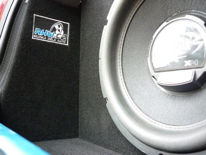

pekny slogan je vysity na pravej strane v kufri ze MUZIKA DELA AUTO....
Zajímalo by mě chlazení zesíků?
no vinzek o tom mluvim...
Potenciometry a tolerance součástek se zdá býti stejná a signál hodně podobný. Ovšem jak jsem psal - toto byl veliký kompromis - chtěl jsem pro každý zvlášť objem, ale to prostě místo nedovolilo.
Každý Hifo má dva ventilátory, a jelikož jedou do dvou ohmů, je z toho plotna až za delší dobu - jinak vzduchu tam jde dost pod/za sedačkou a k mírné cirkulaci dochází tím, že za RS4 je výdech z auta. Pakliže bude problém, mám tam vymyšlené místo pro ventilátory. Testoval jsem to půl dne a bez komplikací.

Jenom mi nejde do hlavy jedna věc a to ty baterky. Nějak nevěřim tomu, že to ty dva malý prckové v kufru a jedna normal baterka vepředu můžou uživit? Já mám strach, že mi sestavu neuživý ani PC 4000, ale když vidim tohle. A to ty Hifonicsy sou žrouty pořádný.

přidávám se k Jamie.thomasovi a moc me zajímá napájení. Kolik padá napětí?

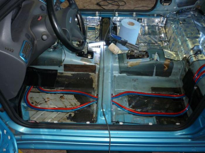

Co se týká napájení, tak je to pouze ohmův zákon v praxi:
3 baterky: 20 + 20 + 60 AH - máme tedy 100 A trvalých na jednu hodinu hraní - pak se lze dobrat k tomu, kolik musí Alternátor prát do baterek, aby dokryl jejich kapacitu - při určitém poklesu jejich kapacity.
Reálný proud, který tam teče, není až tak vysoký jak by leckterý datasheet uváděl - sestava je schopna dosti nahlas hrát určitou dobu i bez nastartování a napětí neklesne pod 12 V ...
Co je potřeba u podobných instalací je určitě tomu proudu zajistit dokonalý průchod bez jakýchkoli přechodových odporů a snižování průřezu kabelů.
Není to instalace na dB Drag a zesilovače jedou do dvou ohmů, takže je vše ready :-)

Ja mam ve hraci skrince 4x1KW a k tomu 2x Oddysey 2150 a 1x Oddysey 1500 + dokrmuji 2ma altikama 100A+140A...
V zadnem pripade nemohu tvrdit, ze to dobiju a i pri nastartovanym aute hraji na ukor baterii. A to jedu v 1ohmu. U aparatur s takou spotrebou je opravdu to hlavni gro napajeni.....

střecha se nedělala - pro tzv. klíčový a cigaretový efekt :-) - vlastně jen z důvodu, že určité věci byly omezeny a strop by se musel odtrhnout a znovu čalounit. Z výroby je to pouze potažená lepenka natvrdo přilepená k plechu, a to se hodně špatně odřezává bez poškození. Takže je radost z věcí odložených na střechu a problém s tím žádný není - tedy negativní dopad na zvuk v autě. Opět připomínám, že to není žádný showcar, auto na srazy atp., a taktéž se nebude účastnit žádného měření... - je to pro pocit majitele. :-)
tlumení - už jsi někdy toto tlumení držel v ruce? Doporučuji :-)
Na slunku se to nehne - z jedné strany to drží Al a z druhé ta vrstva gumy, mezi je bitumen.
Jinak ne - plech ani laminát pod tím není, kompa řezány na 80 Hz. Bral jsem to jako test toho tlumení a když auto sálo na sluníčku, Vibraflex je jak žvýkačka - STP stále beze změny, pořád tuhé a pevné.

Cenda tak já s trochou kritiky :-) usazení středobasů, ten tunel je moc dlouhej. A co tažení kabelů okolo hran plechů? Na těch napájecích nevidim husinu.

mám dotaz, kudy jste vedly ty napájecí kabely z mot. prostoru do kabiny? mám také punto a nepřijde mi že by tam bylo nějak moc místa, předem díky
Kousek nad pedály je průchodka, nemůžeš ji minout. :-)
