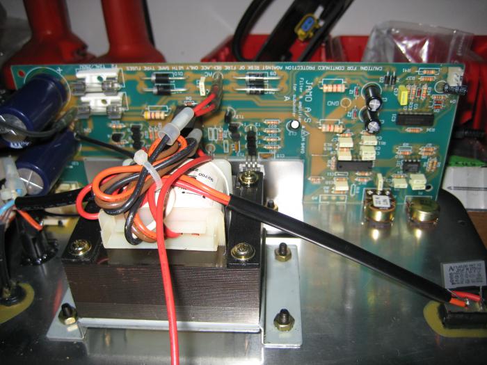

Vcera jsem se koukal na Terminator Salvation na BluRay a protoze nebyla doma manzelka tak jsem si to trochu osolil ;-)
Vsechno perfekt nez nevyhodily Skynet do vzduchu :-D

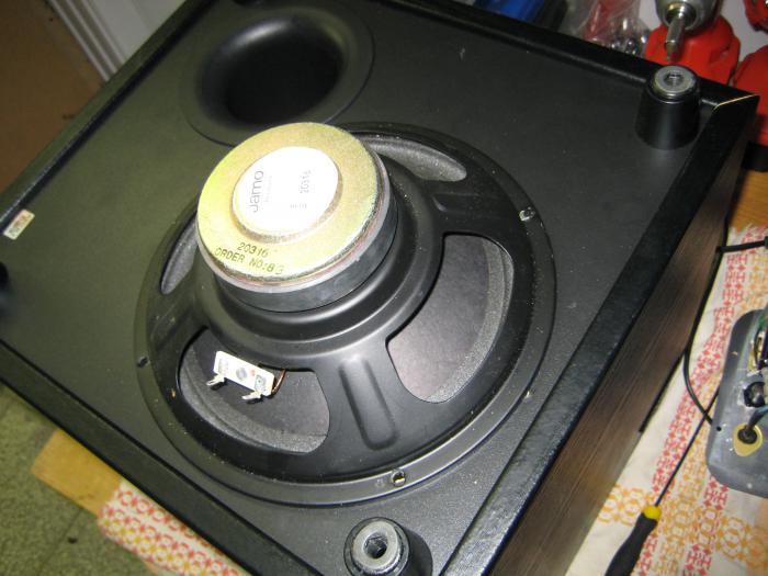

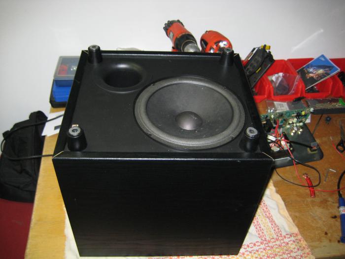

Pak najednou prestal basak basovat :-(
Tak jsem se kouknul co se stalo......

Zesak je take ok

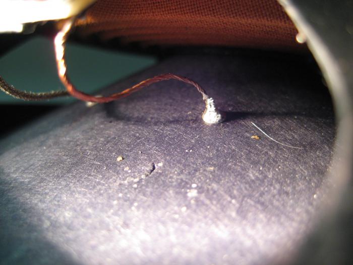

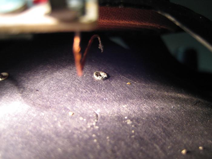

Tak jsem se kouknul na woofer....
A hned me to bylo jasne ;-)

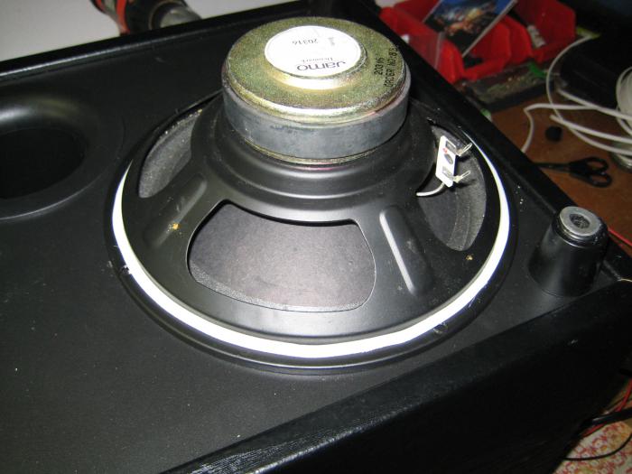

tak jsem to opravil...
nebylo tam tesneni, tak jsem tam pridal na woofru

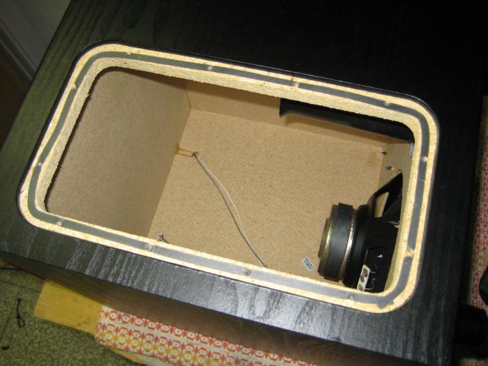

Tak a ted k hlavni otazce, tlumit ci netlumit bednu????
Hezký příběh :) Když opomenu, že je to Jamo - dle mého názoru žádnej háj end - tak bych to i tak, pokud máš rouna na rozdávání, vytlumit zkusil. Ne že bych očekával nějaký výsledky, ale rád si hraju, pokud i ty, tak hurá do toho :)

Kleenex: Ano pokud mu stáhneš propust jen na nejhlubší basy do cca. 60Hz, tak to jde relativně poslouchat, ale i tak nic moc díky reproduktoru do podlahy a ne přímo... Vytlumit, to je o laboraci, jestli máš doma molitan a rouno, tak můžeš zkusit testovat.

Co já vim, tak BR bedny by se měly tlumit spíše po stěnách ozvučnice, zatimco uzavřený bedny by se měly tlumit v oběmu. Věřim, že 5cm rouna po stěnách týhle příšery musí zvuk znatelně vylepšit.
