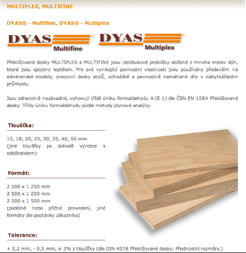

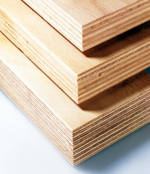

Já měl asi ten multiplex - podle mne byly mezi dýhami vrstvy "dřeva". Vypadalo to, jako ty vrchní dvě desky na Ricardově obrázku..

multiplex (MPX) je jednoducho preklizka....
oproti MDF je tvrdsia, lahsia, pevnejsia.
MDF je tazsia a lepsie tlmi.... uz spominany sendvic z 16mm MPX a 12mm MDF je super kombinacia, pevna a s dostatocnym tlmenim... Na bezne pouzitie staci 18MPX(preklizka)

noclue to neni pravda je v tom zasadni rozdil neni to totozne z preklizkou
vincek: tak ja potom neviem, čo je preklyzka. Z MPX Buche mam celu celu zástavbu v kufri aj ozvucnicu.
Aky je teda rozdiel, prípadne ako sa povie preklyzka po nemecky?

V tom řezu to vypadá jako špičkové modelářské překližky, které se sem začaly vozit po revoluci.
Oproti té klasické stavební měla více vrstev a z kvalitnějšího materiálu. Ale stále je to prostě překližka.
edit: při frézování opatrně. Jak bylo řečeno výše, je to materiál tvrdý jako prase. Dělal jsem 8 kroužků, spěchal a na levné frézce (cca 1000Kč), jsem na těch kroužcích přidřel ložiska. Frézka byla pěkně horká. S kvalitní by to asi ale problém nebyl.
