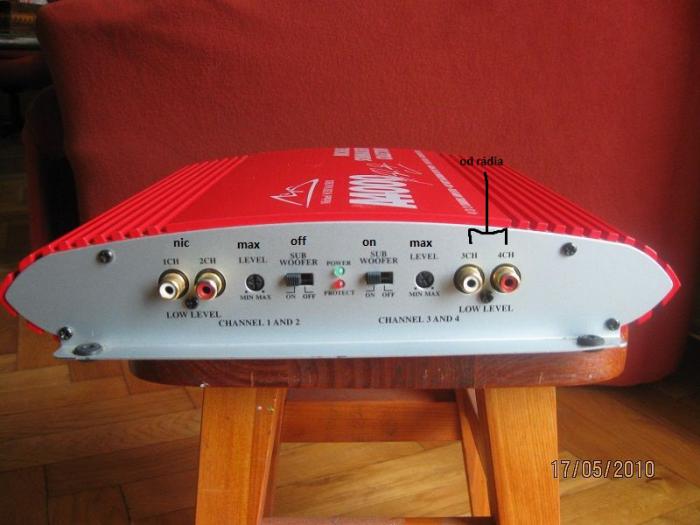

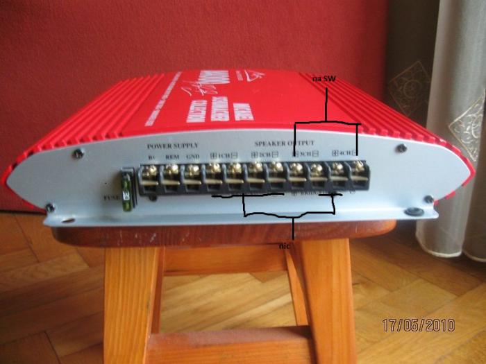

Jsem uplnej nováček a amatér tak se chci jen zeptat jestli to mam správně? Popř. jak to zapojit líp. Díky :)
A ještě má vliv na výkon zesíku a sw tloušťka napájecích kabelů?

Můžeš.. ale když ty cinche dáš s 1CH a 2CH tak se taky hovno stane.. Pak přivedeš plus od baterky,mínus ukostříš a ješte REM vodič od radia. Dráty na sub dáš na + jednoho kanálu a - druhýho kanálu (můstek)..no a pak by to mělo hrát..
Co se týka průměru vodiče tak to vliv mít může.. Nicméně na tenhle zesilovač bude stačit i 10qmm kabel..takže jestli si tahal něco silnějšího,tak můžeš bejt v klidu..

No super, ještě ti zbyly dva volné kanály, co teď s tím? :oD

Od + baterky mam silnej vodič na kapacitor. Ale pak sem tam dal jen na vyzkoušení, než mi přídou kabely co sem našel v garáži a právě mi připadá že by to mohlo hrát líp. Uvidím až to příde..

No ty dva kanaály neřešim když tam nemam cinche :D Jde mi jen o ch3 a 4

Bych raději do budoucna na SW řešil buď 2ch a nebo mono, dále nevíme co tím chceš krmit, od toho všeho se to odvíjí

lukyc: a ten kapacitor tam budes mit k čemu? Na tuhle sestavu bych ho vubec nedaval..

Ten předemnou to prodával i snim, tak sem to tam dal.
