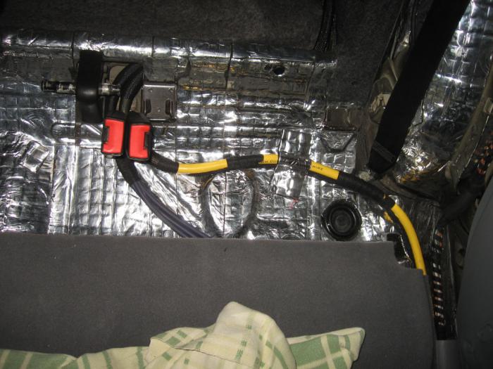

tak taky ukazu svuj pokus o hudbu...

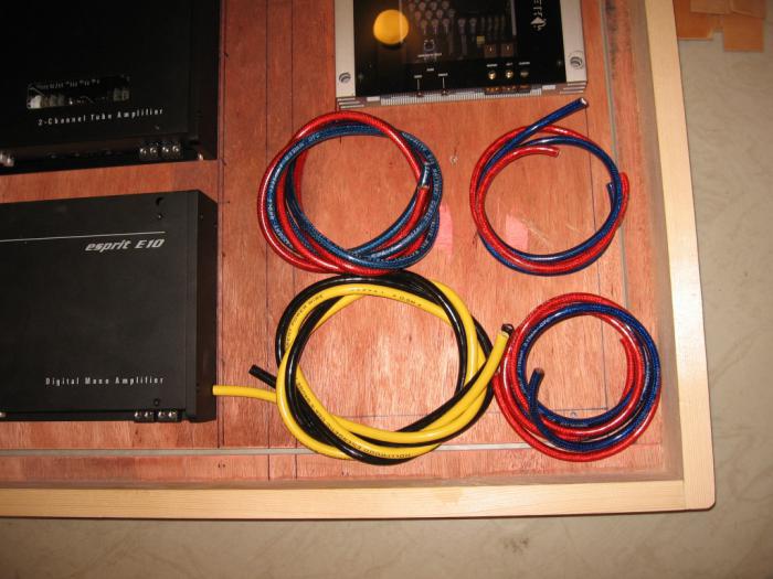

bateriove svorky: Audison Connection BBC, SBC
napajeci kabely: Hollywood PRO PCY 4
reprokabely: Hollywood PRO SX 14
signalove kabely: AIV třída 630394
zesilovac: xetec prestige P5 EVO
tlumici material: Silent Coat
02.04.2012, 09:40 |

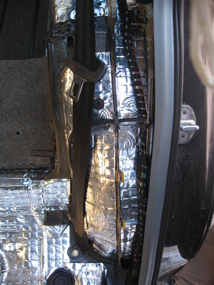

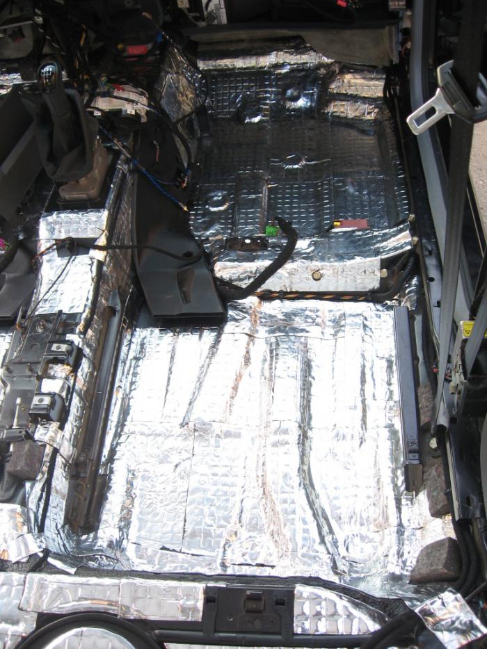

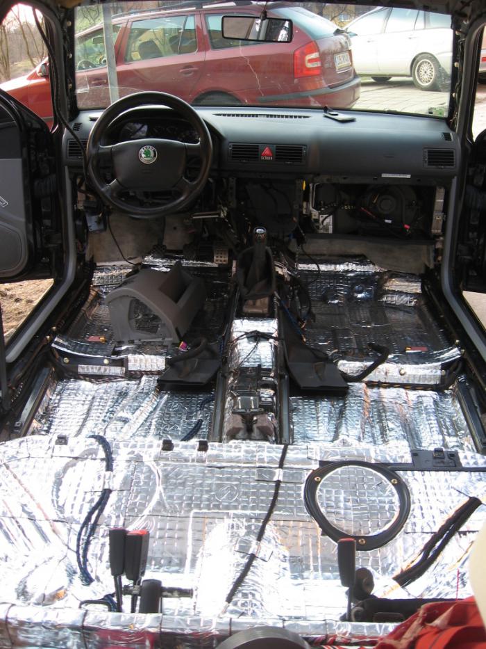

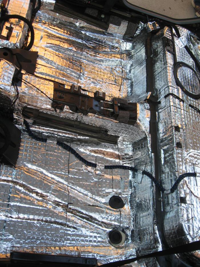

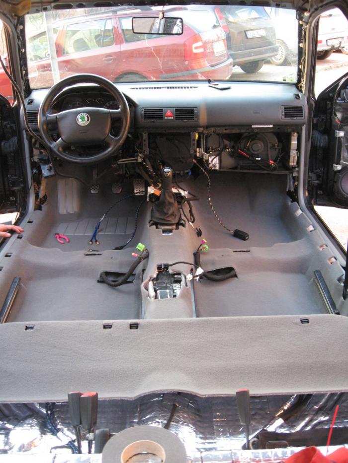

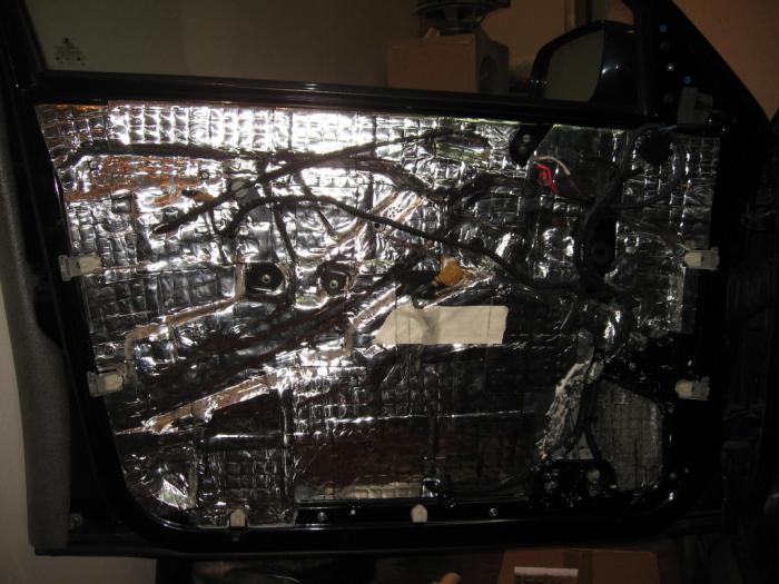

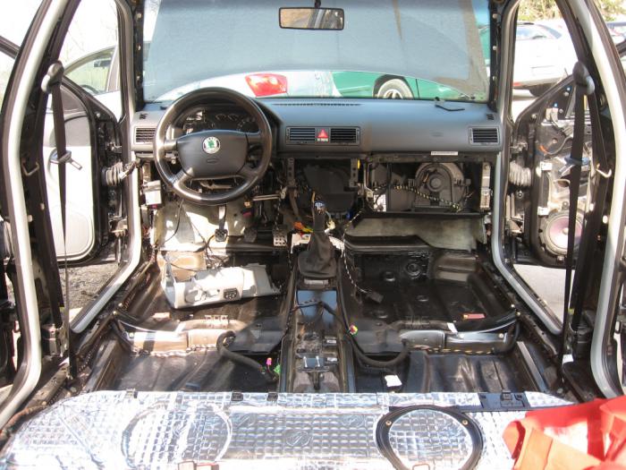

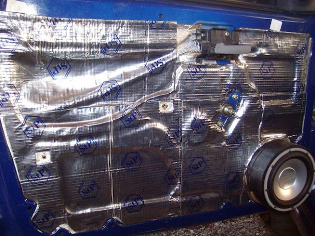

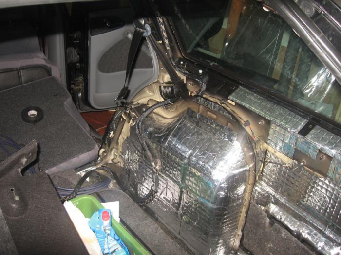

Augi Poctivě vytlumeno - já říkám pořád, že to je základ každé muziky. Ať už za 10 nebo 100 tisíc, takže za mě "Like" :-)
Už jsem Ti to chválil na OC. Kolik toho tlumení nakonec padlo?
Pěkně jedeš.
Vidím, že přední repro stále nejsou vybrané. Jaká bude řídící jednotka? Pěkná, poctivá práce, jen tak dál.

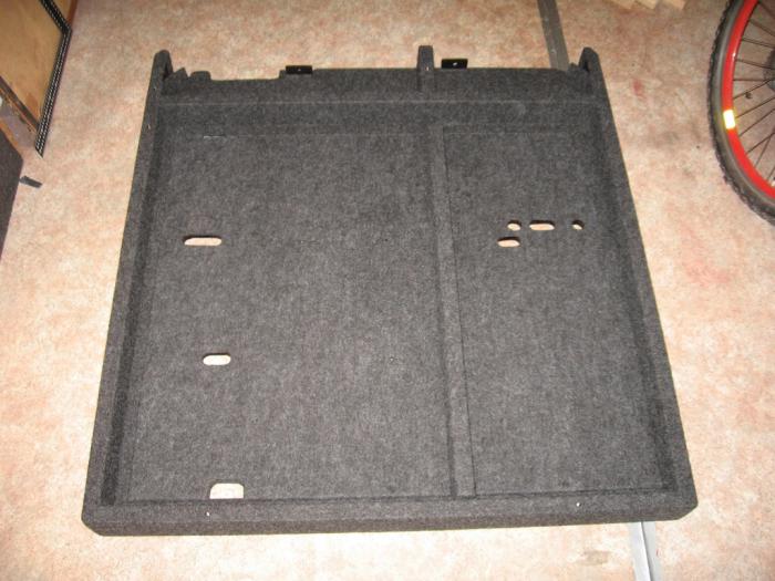

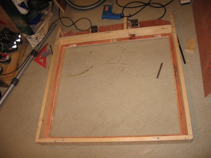

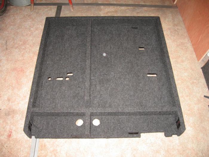

Fakt pěkně udělaná podlaha, chybí mi tu snad jen foto dodělaných dveří..

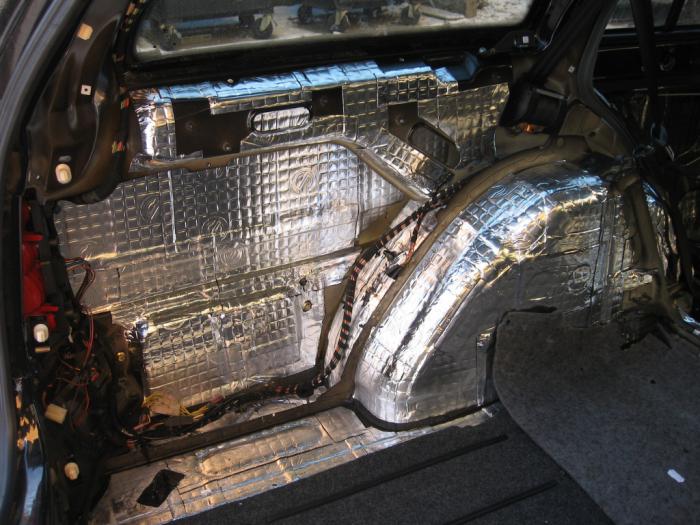

tomas: tlumeni je tam cca 10 qm. ale jeste budu dodelavat kufrove dvere a jeste jsem ani nesahl na ty predni...
revilo: foto dodelanych dveri bude chybet jeste tak dva tri mesice :D bohuzel me ted cekaji gumy, pojistka, musim dat dohromady strop a pak zacnu na dverich. mam strach, ze po zadelani dveri by mi odesel zamek nebo stahovacka, takze musim jeste koupit novy zamky, stahovacky a sametky, takze je to proste jenom o penezich, a proto to jde tak pomalicku :( zacal jsem s tm nekdy v prosinci :D
hifimaniak: mam jakyhosi clariona, ale z hlavy si ty jejich sileny oznaceni nepamatuju. musim se doma podivat. v sobotu jsem se bavil o repro s toxxxem a vzhledem k tomu, ze mam rad kopaky, tak mi rikal, ze by to videl na neco od audio system. ale to je jeste daleko. ted potrebuju vyresit calouneni te stropnice, at muzu s autem bez obav za hranice...
jde to zoufale pomalu, ale radsi pomalicku a alespon trochu slusne, nez to spichnout za dva vikendy a pak byt akorat zklamany...
Já bych se té stahovačky apod. nebál. Ty díry se dají zadělat tak, že by přípravná oprava skrze tlumení nestála téměř nic.
ja vim. ale jsem uchyl a kdyz uz to bude rozdelany, tak t o rovnou bude vsechno novy :D
hm, moc hezky udelane, i ta strecha... pekna cista prace!

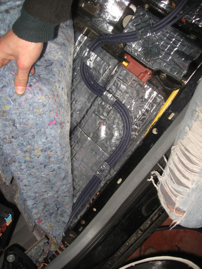

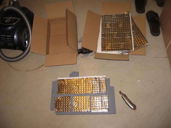

tak s prvni krabici tlumeni jsem od Tebe bral i valecek, coz je hodne velky pomocnik, takze jsem se o to ani jednou nerizl. detajly jsem delal s hadrem na prstu :D

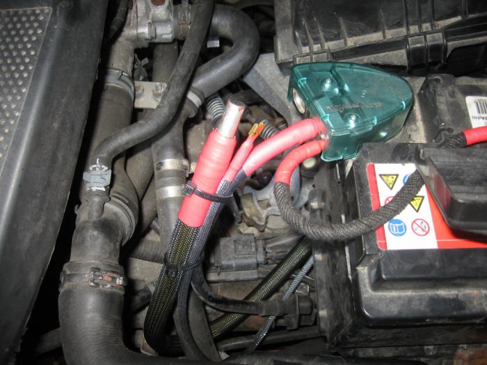

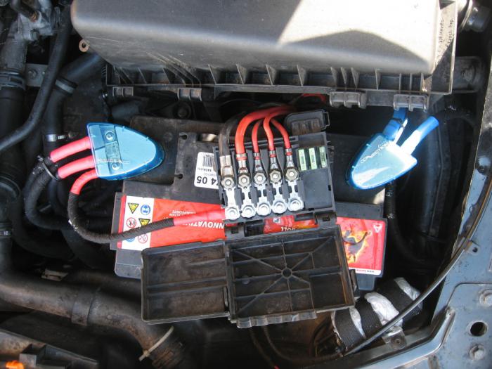

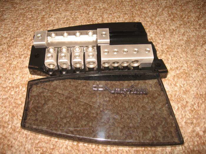

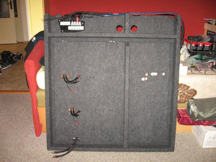

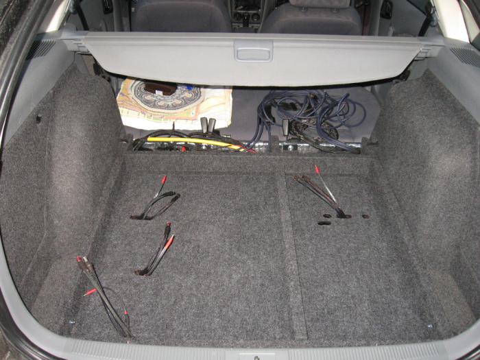

tak dneska a vcera jsem zase malinko pokrocil. svorky uz jsou na svojem miste. dokonce i zesilovac se po zapnuti radia rozsvitil :)
akorat to snezeni bylo dneska nahouby :D
Tohle je ale nádherná práce :) ten sníh jsem taky čučel :)
no zacal sem jeste kdyz svitilo slunko. jak jsem ustrihl origo svorku, tak to zacalo :D holt mi nezbyvalo nic jineho nez to dodelat D:

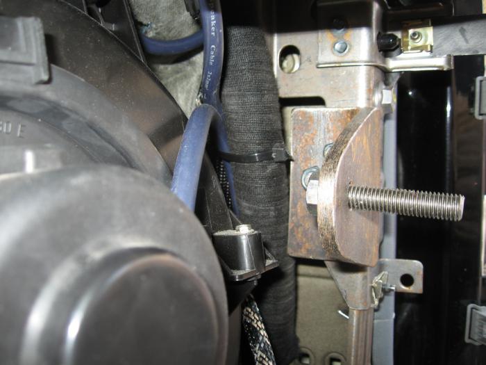

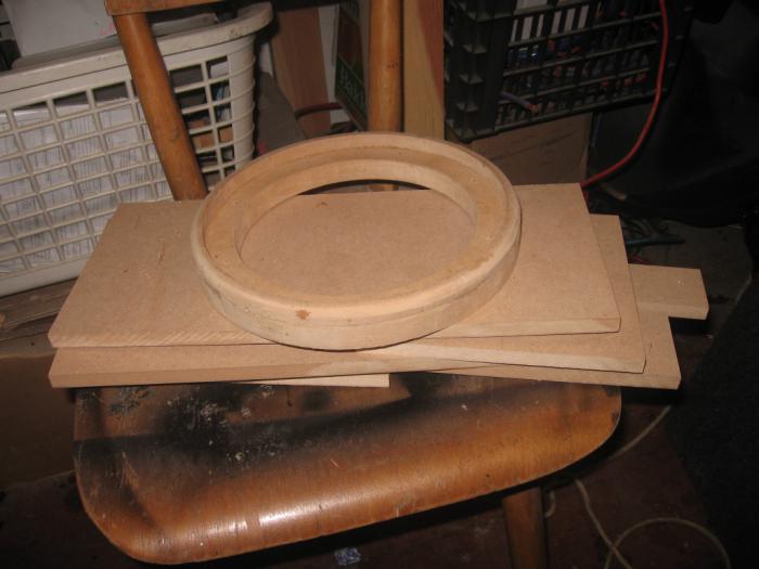

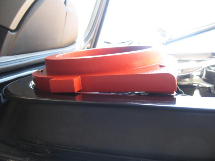

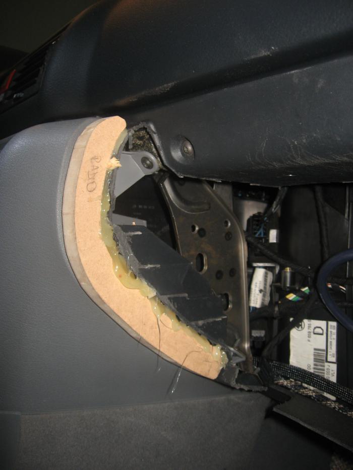

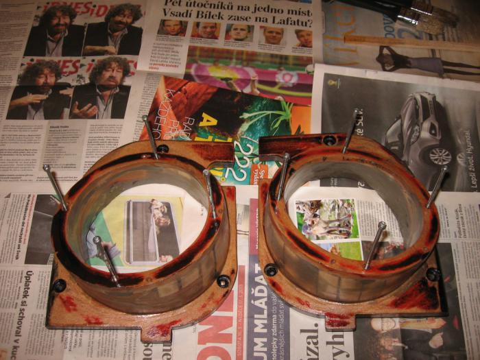

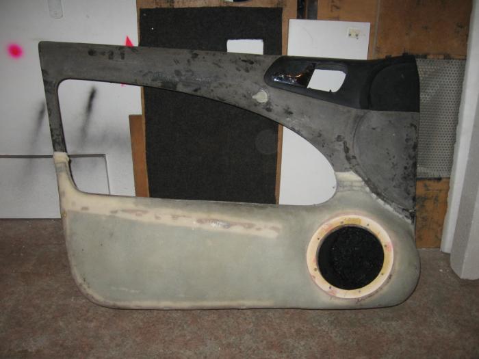

tak jsem dneska zkusil nasadit MDF podlozky. o5 sedi hezky, akorat se budou muset dolepit kouskama a dotmelit aby sedly az hezky k plechu a mozna pridam jeste jeden sroub...
a co to dopatlal silikonem? Já to tak dělal na feldě a min.tejden sem to po roce a půl sundával a drželo to jak prase.
nevim jestli to neni na silikon moc velka mezera...
Já hlavně koukám, co to tam na spodku té podložky máš. Schválně jsem koukal na svoje, co mám na krámě a nic takového tam není. Podložky mě vždy sedly naprosto přesně.
podlozky sednou ten vycnelek je misto origo "matky". do nej prijde vrut. spis bych potreboval poradit, cim to zaplacnout. tmel, silikon, montazni pena...
Makroflex. Stav se za mnou, mám ho tu...
super. ja jsem to jenom tak zkusil nahodit, pac jsem nemel co delat, takze se stavim tak nekdy v cervenxi :D

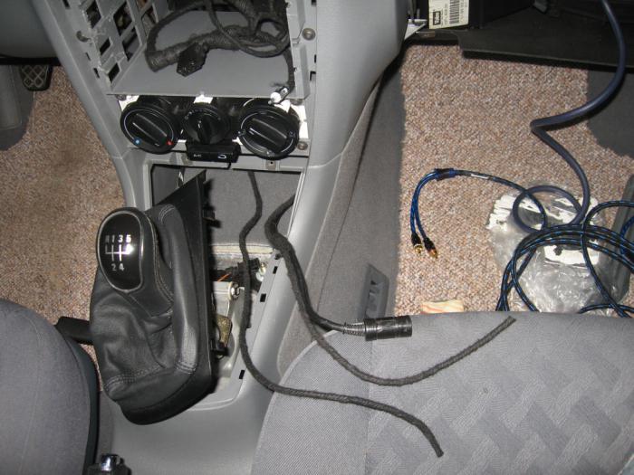

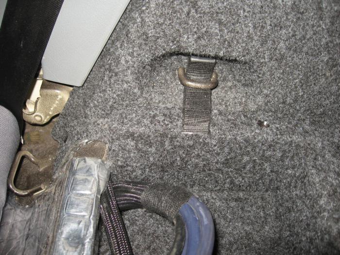

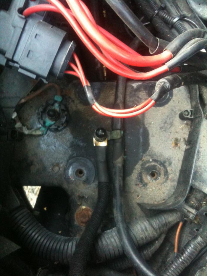

26.04.2012, 21:38 |

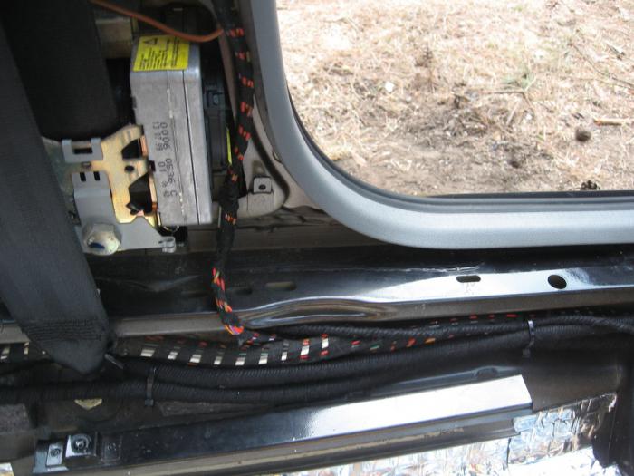

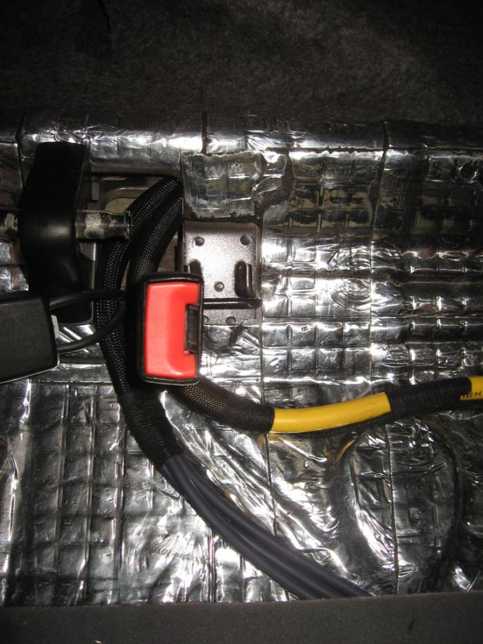

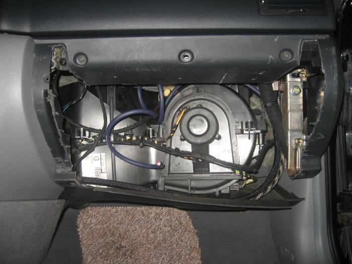

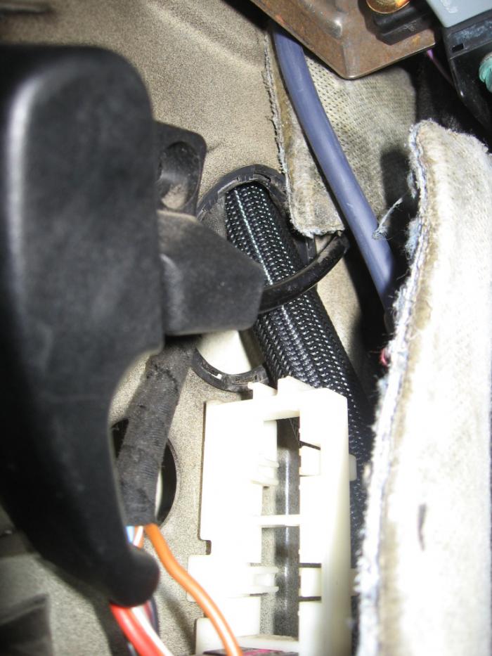

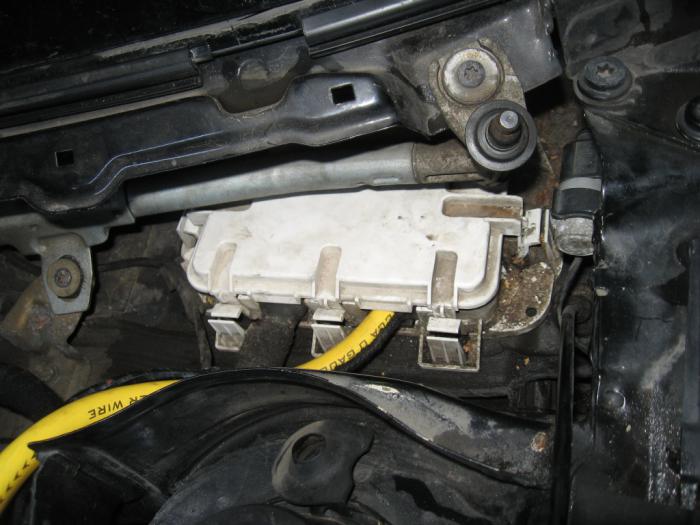

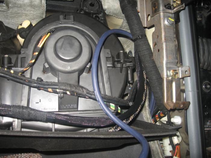

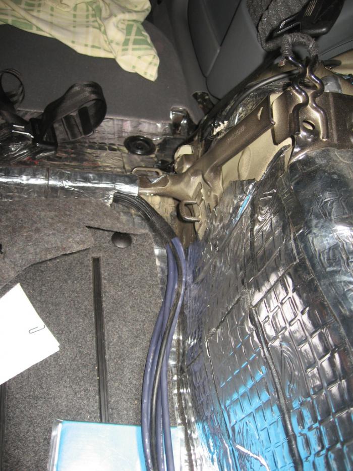

dioda Kade si tahal z motora do interieru?
od baterky tim tunelem kde vede origo kabelaz a do interieru okolo relatek tak jak je na fotce

Me se to taky libi kubiik, s tim Alubutyl... pekna prace.Ja taky musim u me dokoncit tlumeni .Nemam vsechno udelano,cast podlahu do predu a pulka strecha taky do predu,musim jeste udelat,plus vsit vsech dvere jeste jednou Alubutylem.
Minule rok jsem udelal 7,5qm Alubutyl,a ted jsem objednal jeste
8qm,co musim jeste davat do Auto.Mam taky kombi jako ty mas.
Ja se na praconani s Alubutylem tesim.Budu pak total kolem 48kg.Alubutyl mit ve Audi A4 b5.To znamena 15,5qm Alubutyl.Fotky budu mit taky tady,na forum.
28.04.2012, 20:31 |
ricardo | Upraveno: 2012-04-28 20:32:21
kubiik? kolik te stalo 1qm Alubutyl od toho 1,8mm Alubutyl,
Mme vislo 1qm na 546.-kc inkl. posta, tak za 8qm =4386.-Kc. inkl.posta a bez posta za 8qm =4056.-Kc. ...je to dobry cena?

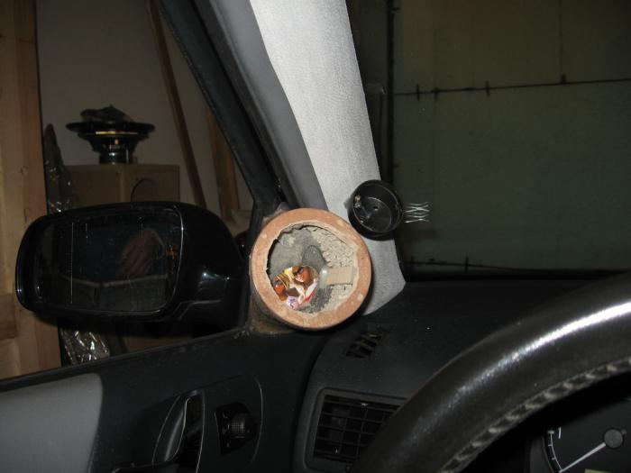

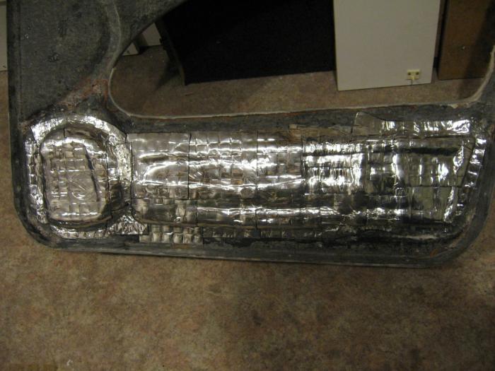

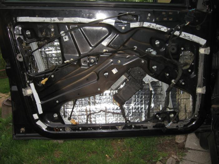

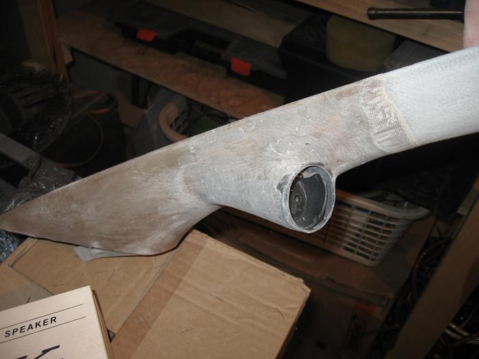

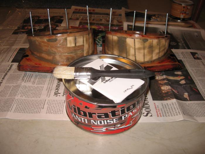

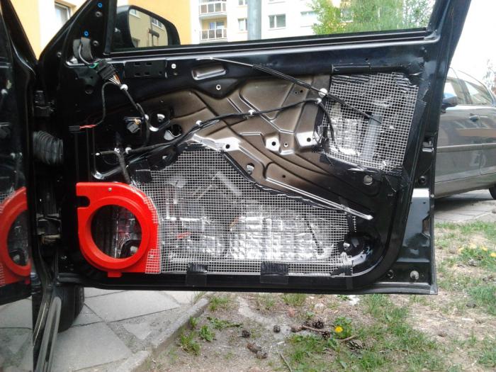

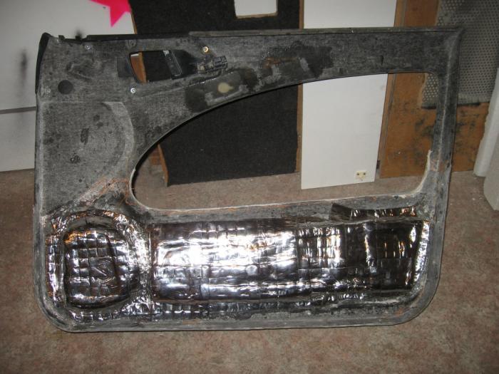

tak jsem zase dneska malinko pokocil. uz to "jenom" olaminovat :D
Moc pěkný to máš :-)

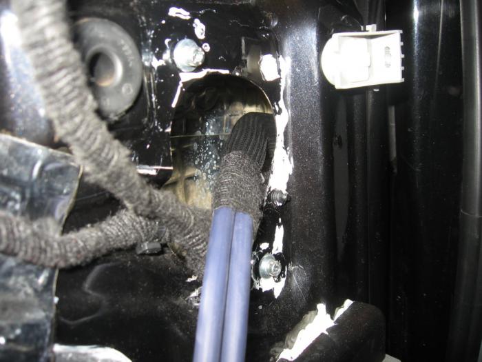

Jenom pozor na tu spodní díru - ta kapsa tapecáku je maličko zapuštěná dovnitř do dveří, takže pokud to vylaminuješ úplně rovně, tapecák nebude dobře sedět. Z té fotky to nejde úplně poznat, možná s tím počítáš...
Ale dá se třeba aplikovat laminát a hned tam na šroubky přichytit přes igelit tapecák dokud laminát lehce nevytvrdne - tak se Ti to vytvaruje jak potřebuješ.

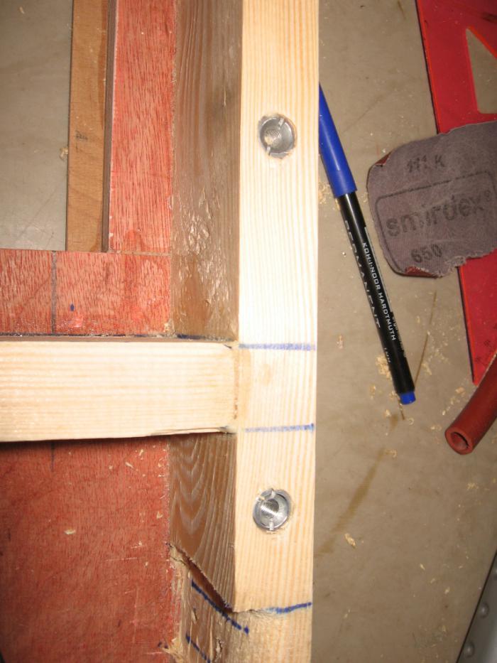

diky, jasny ze s tim pocitam. prave proto blbnu s tim pletivem. jinak bych to zadelal rovnym plechem.
dneska jsem objednal nytovaci matice, tak snad pres tyden dojdou a o vikendu je tam nahodim...

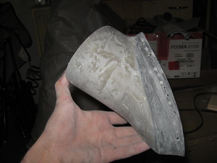

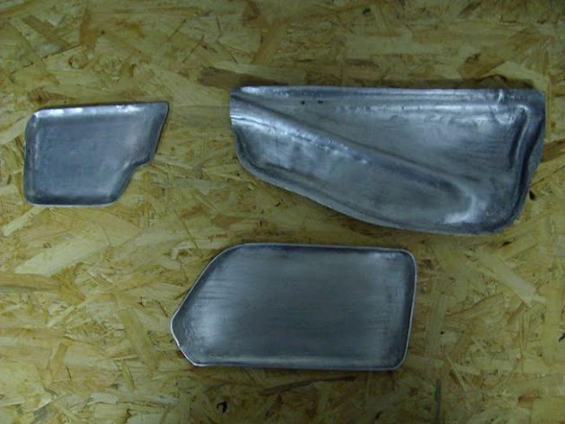

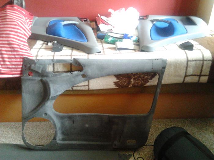

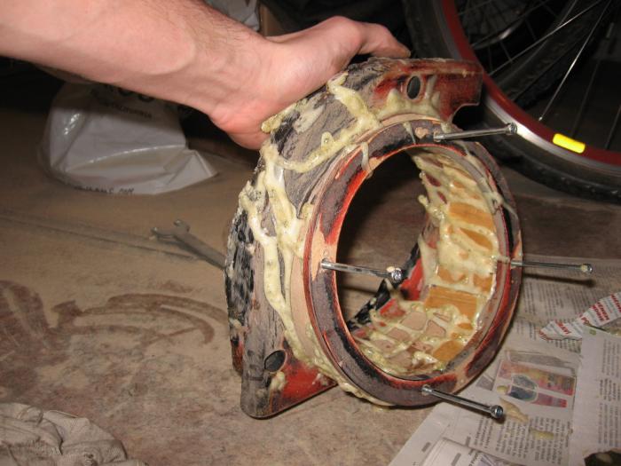

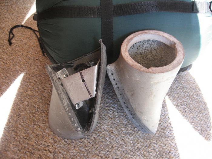

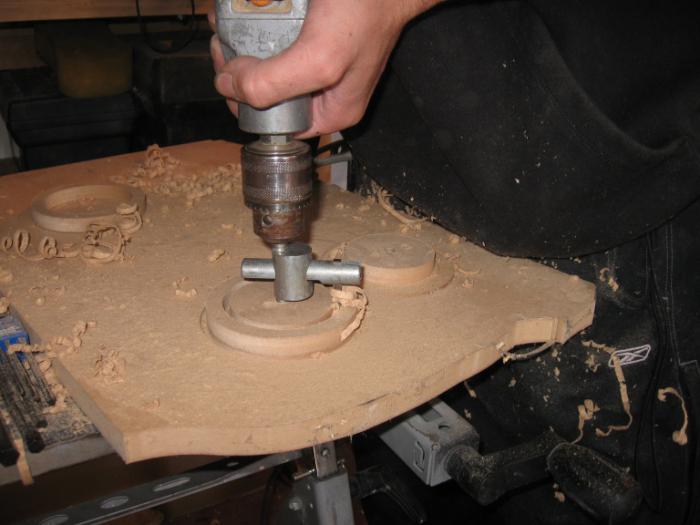

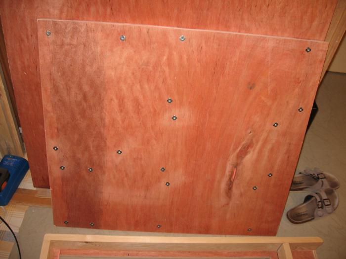

tak jsem to zkusil z plechu a slo to...
ty brďo to je hezky udělaný, s mým autem už bych se po takovým vytlumení nerozjel :) super ty plechy jsou dobře udělaný, to je vyřízlý laserem?
prvne sablona z kartonu, pak hezky prekreslit na 3mm AL plech a pak pilka na zelezo a pilniky dokud to nesedlo...
já to dělal z titanzinku a šlo to taky hezky akorát sem to nýtoval a do kokty to budu taky dávat přes matice,tak su zvědavej jak ti to pude ;-)
jenomze na OI ta velika dira jenom tak lehce zadelat plechem nepujde. ale pristi vikend se na to jeste podivam...
jinak matice uz jsou na miste. akorat potrebuju sehnat nekoho s klestema.

tak dneska objednana dalsi a snad uz i posledni krabice silentu...

ZoRG Ten spodny otvor by som robil z AL plechu hrubky 1,5 da sa pekne preklepat do pozadovaneho tvaru a ako profilovany lepsie odolava tlakom. Ja som nieco podobne riesil na Felde (vid foto).

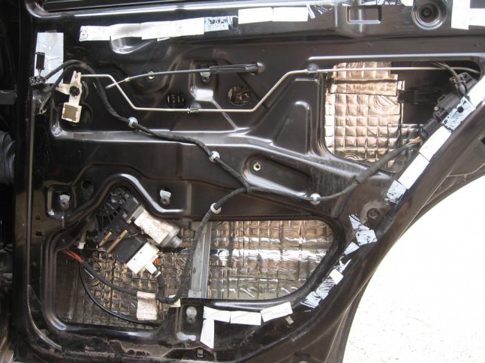

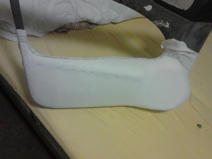

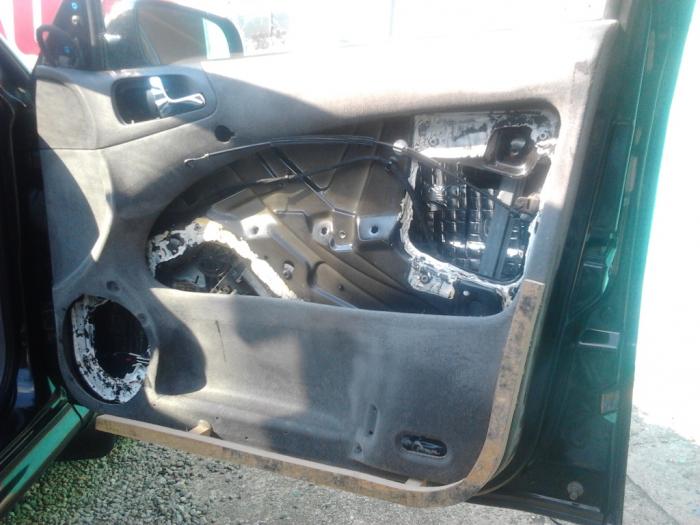

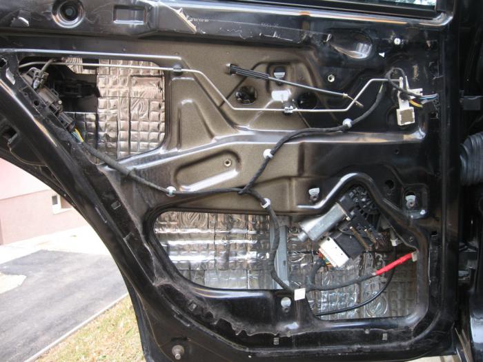

tak zase maly posun. vytlumene ridicovy dvere a nanytovane matice. behem tydne dodelam ten veliky plech a upravim MDFku pod repro a pak uz jenom osadit reprakama, dotmelit mezery a vytlumit :D

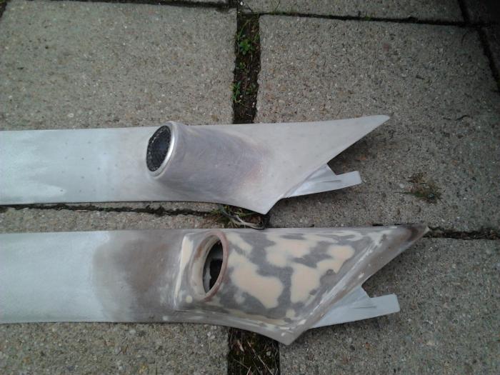

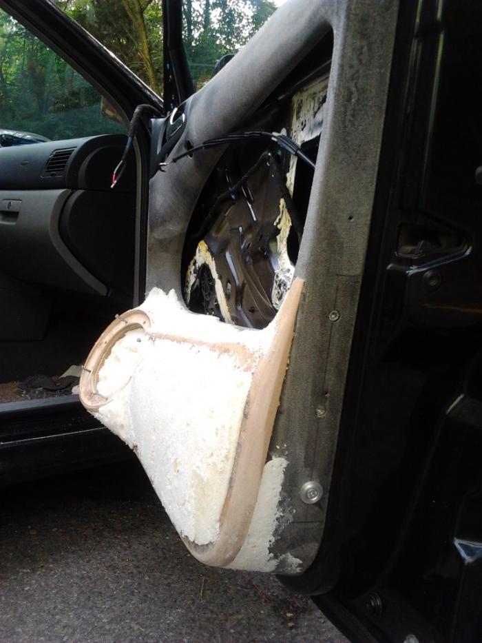

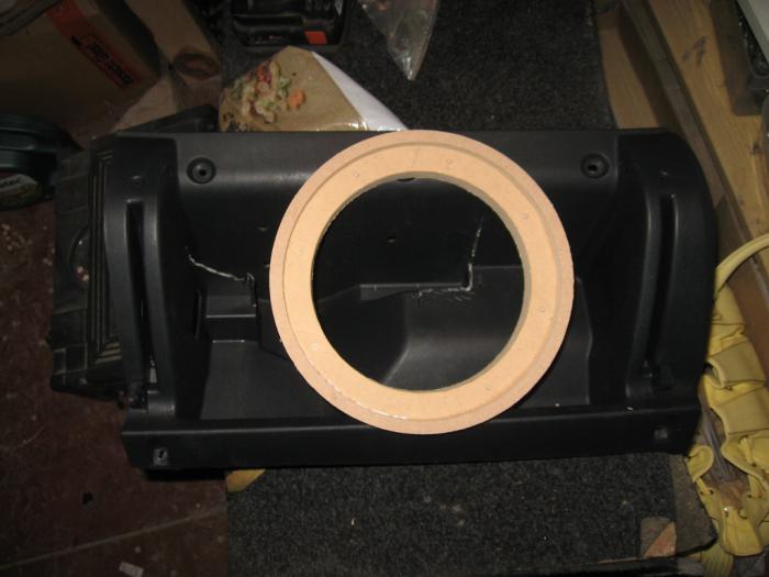

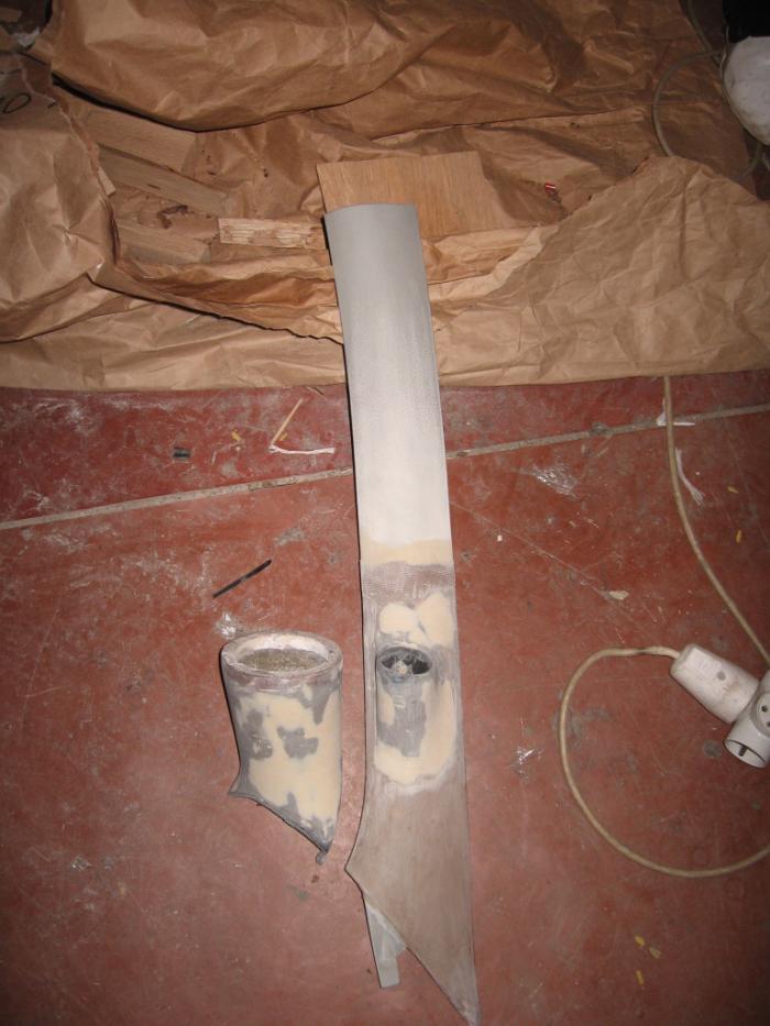

mno dneska jsem se na to tak dival a asi to dopadne tak, ze vyhodim mrizku pred repro a dam tam MDF krouzek, ktery se prichyti k tapecu a pretahne se to laminatem a potahne sedou kozenkou a bude....
tak tady to je. uz jenom repra a laminat :D
davaj si potom pozor pri natacani, ked velmi vysunies spolujazdcovu stranu, nemusis otvorit kastlik potom.
ja to natacet asi nebudu. jenom to o kousek povysunu a to by nicemu vadit nemelo... mozna budu krouzek jeste ztencovat. ale to se uvidi az podle repro. ale dik za upozorneni
24.06.2012, 12:07 |
Toxxx Natoc to lenivce:P

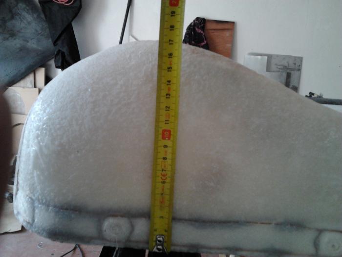

tak jsem to byl zkouset a je tam jeste vic jak 1cm. ono do kastliku se stejne asi bude pres zimu stehovat basak.

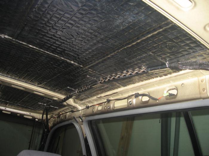

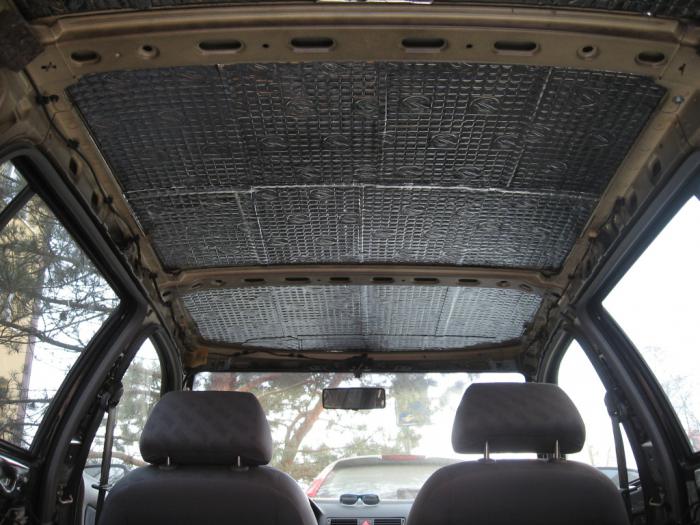

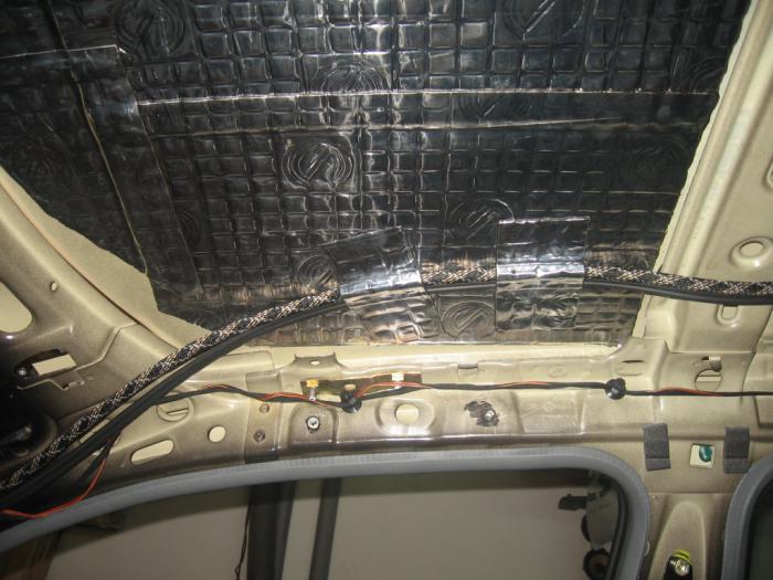

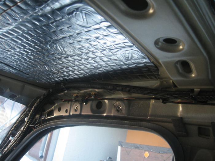

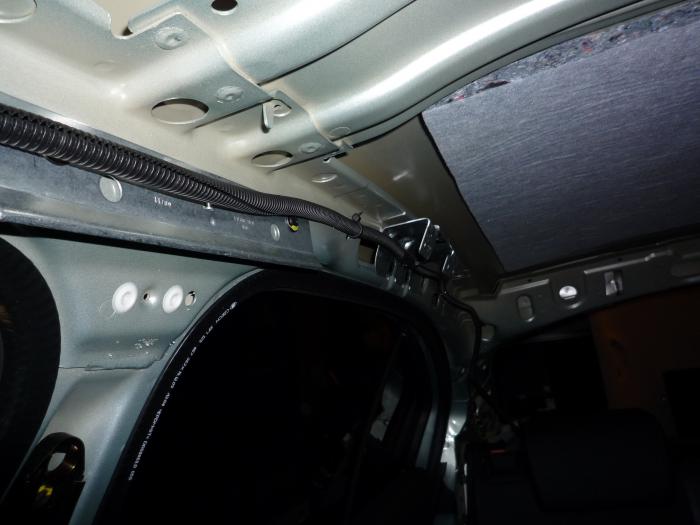

pekne! konecne po dlhej dobe niekto, kto pochopil, ze najprv treba vytlmit auto, natiahnut kable a az nakoniec kupovat zosiky a repra
Akurat tu strechu by som bol spevnil sikaflexom a hlinikovymi profilmi a az nato tlmenie
tak ja jsem tu strechu tlumil jenom kvuli snizeni hluku z venku. ty moje jedny kompa a do budoucna snad nejaky ten prcek do palubky s tou strechou asi moc hybat nebudou :D

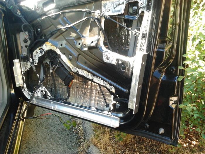

to ze je to vytlumene poznas pri pouhem zavreni dveri, poklepanim na jakykoliv plech... rozhodne bych to pri prodeji netajil, protoze to spolklo dost penez a casu a je to docela znat. a na spotrebe jsem to nepoznal, takze neni duvod zatajovat...

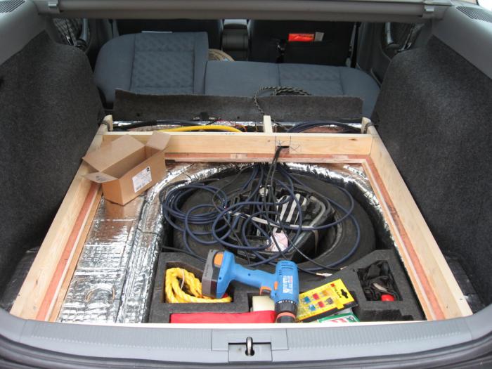

jinak dneska jsem pri oprave svazku rovnou vypletl draty k zadnim vyskam a uz mam i nahozene plechy v prednich dverich. foto dam zitra. pokud bude zitra cas, tak asi i trosku potlumim...

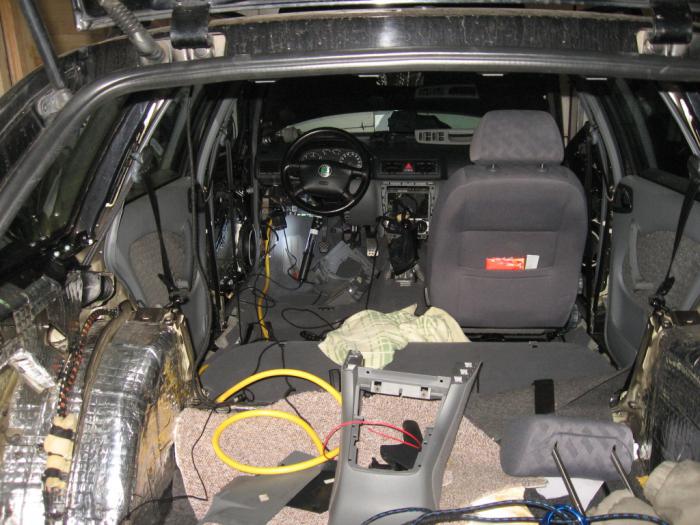

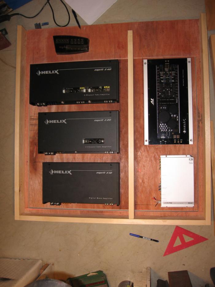

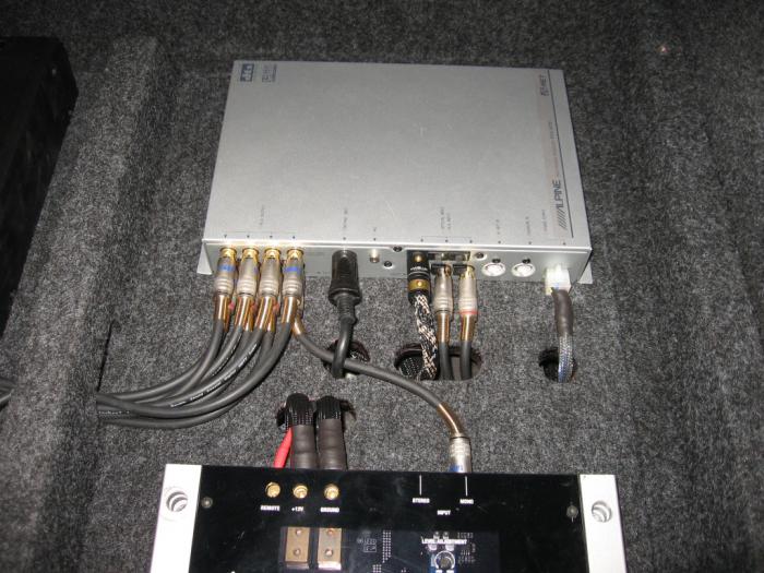

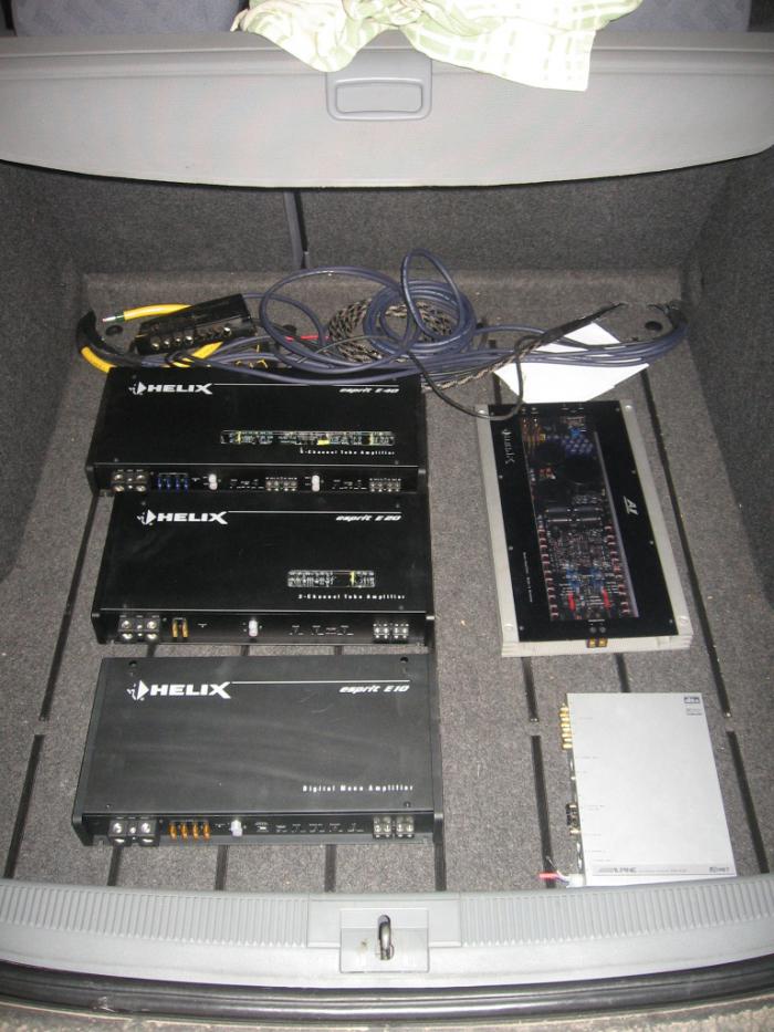

tak jsem tady dlouho nebyl. probehlo par zmen. vzhledem k tomu, ze se mi do zvuku navazoval altik, tak doslo k prekostreni kostril to Toxxx)
taky uz mam v kupe dvere. tady jeste foto se toxxxovyma Audio systemama. ted uz jsou tam FOCAL PERFORMANCE P 165V30. a jeste jsem vymenil radio za Alpinu 9815RB.
ale uz se chysta malinky upgrade...

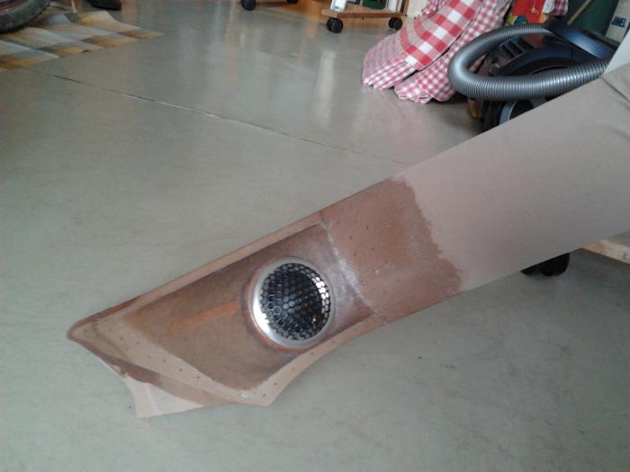

Tady máš tu inspiraci pro laminování:
diky

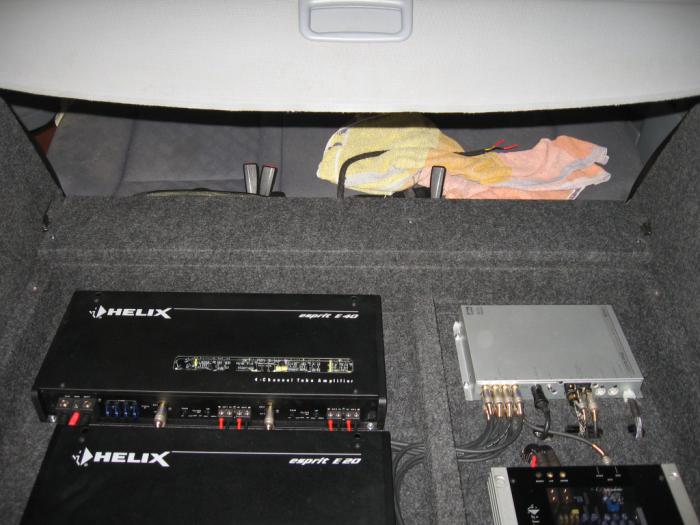

jinak dneska za pomoci Toxxxovi garaze jsem vytahl repra a zesik z auta.
tak uz se to zacina pomalicku schazet...

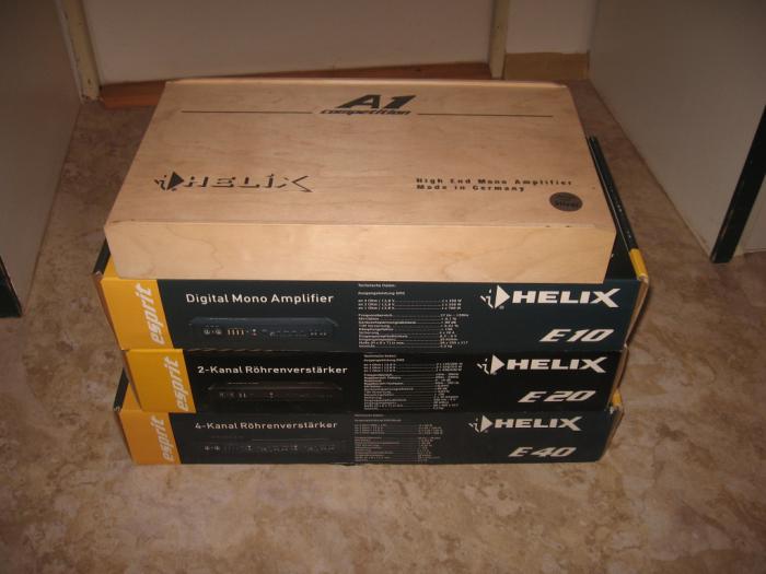

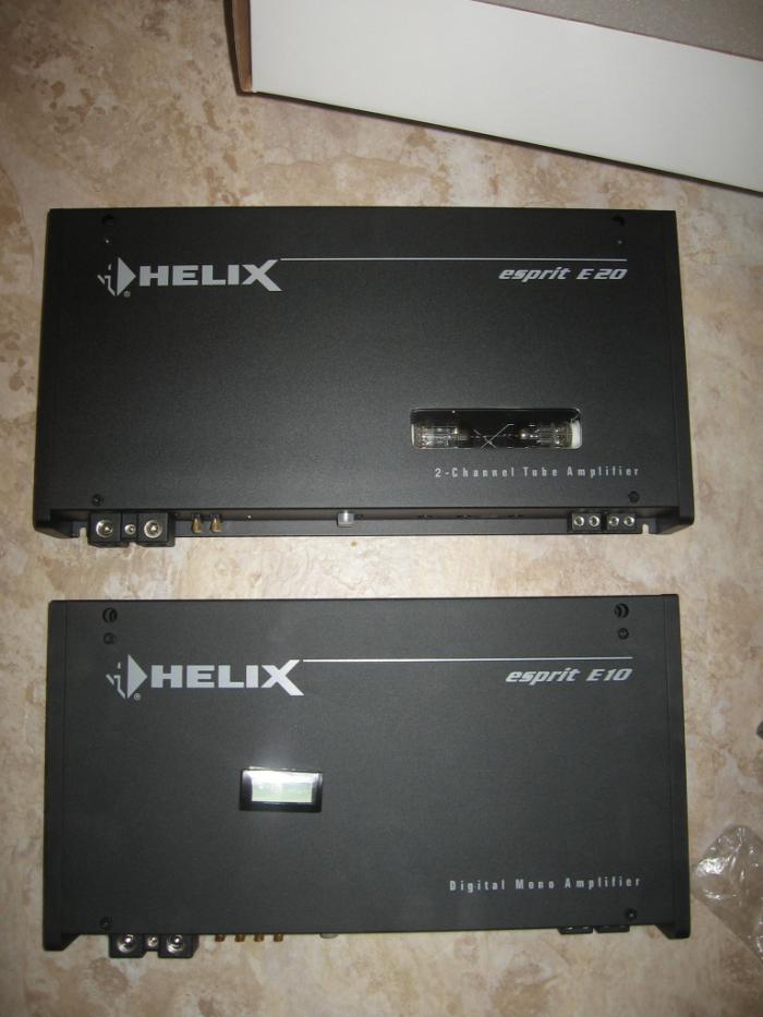

ty jsi ještěr :D taky mi dneska přišly MT23 a hraje to opravdu krásně a o hodně detajlněji než ty MT12 :)
01.10.2012, 19:17 |

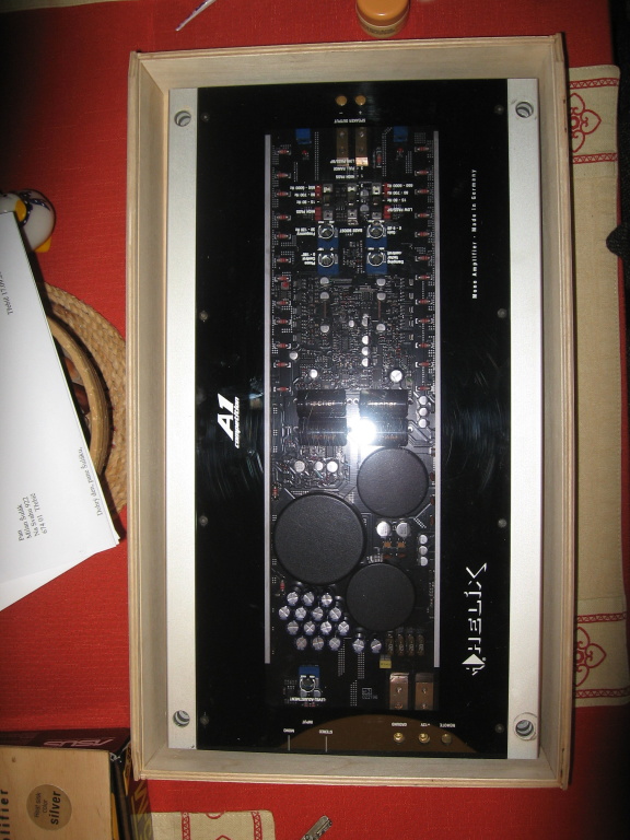

koren k cemu ten helix?
MT12 a MT23 se nedají vůbec srovnávat, to není jinej sport nebo hřiště. To je úplně jiná liga.
Jinak pěkně pěkně, tak šup šup, ať to frčí. Btw, já už taky laboruju jak vzteklej.

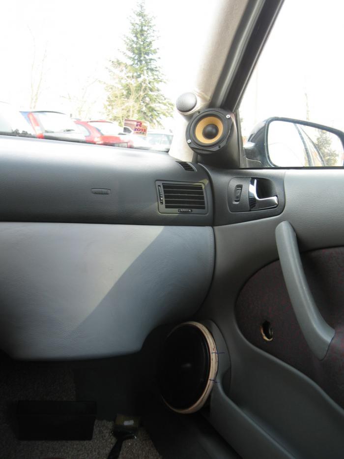

tak pribylo par novych veci
a dnesni vyrova domecku na stredy

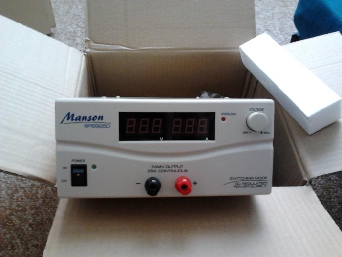

Tendr hifim@ni@k: Prosím tě, nevím jak to souvisí s tématem, ale můžeš mi říct, po jakých krocích lze regulovat ten zdroj? Jestli po desetinách voltu? Potřebuju něco na regulátory altíků, a tohle je za pěknou cenu na to že to umí 20A. Dík a sry za OT
Tendr: po 0.1V nebo pevnych 13.8. Mam tento uz nejakou dobu a co uz vydrzel je za ty prachy super.

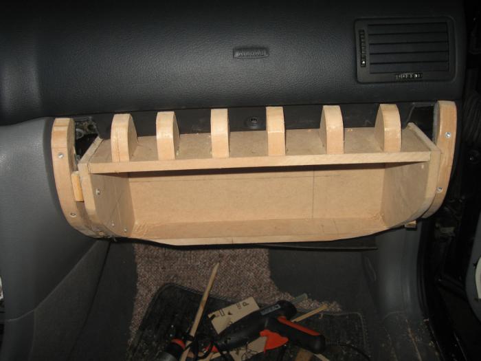

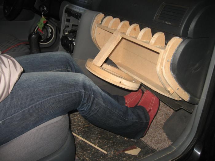

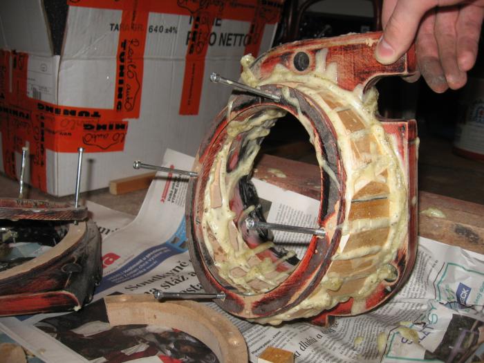

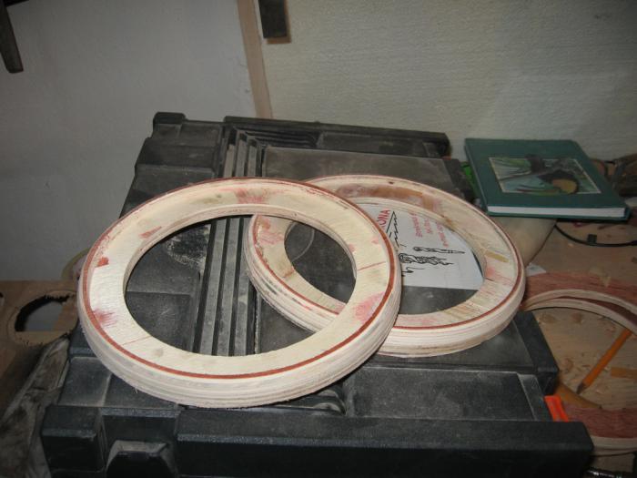

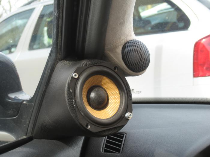

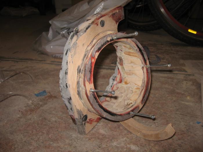

tak dnesni pokracovani...

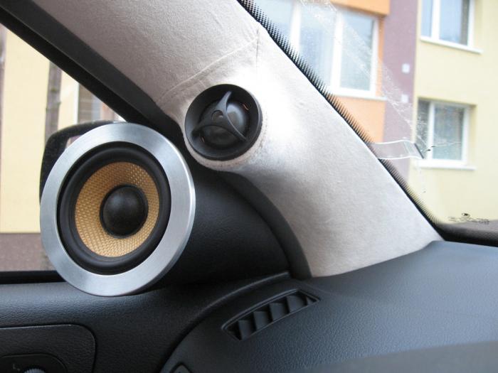

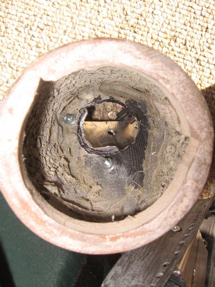

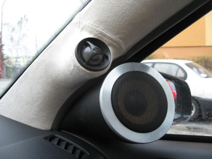

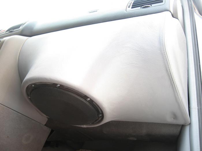

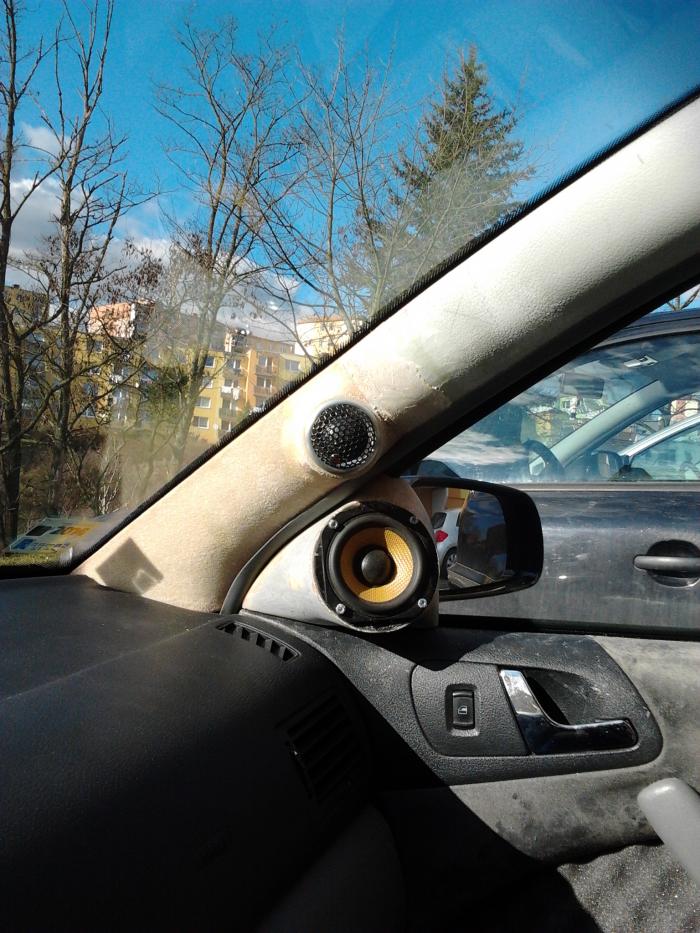

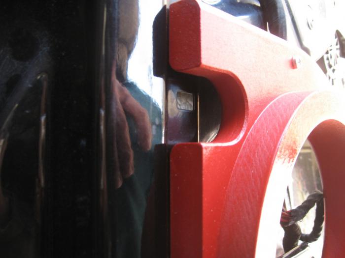

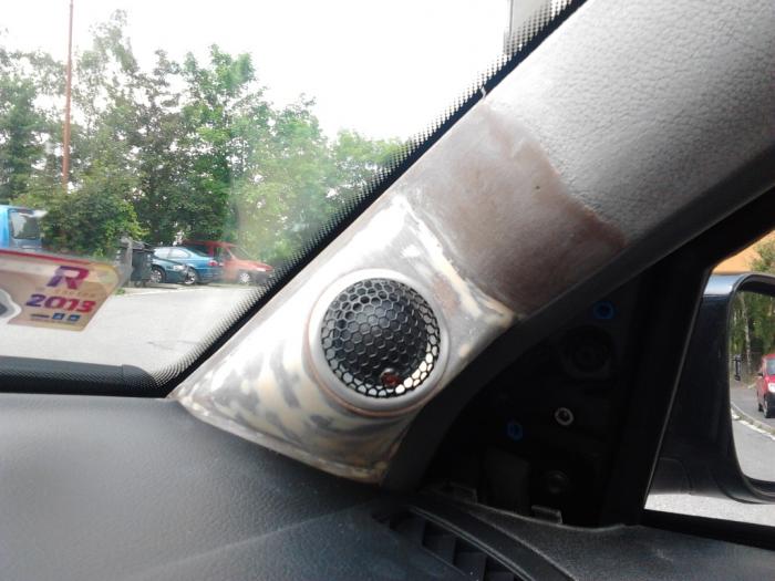

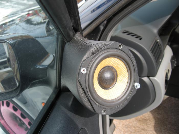

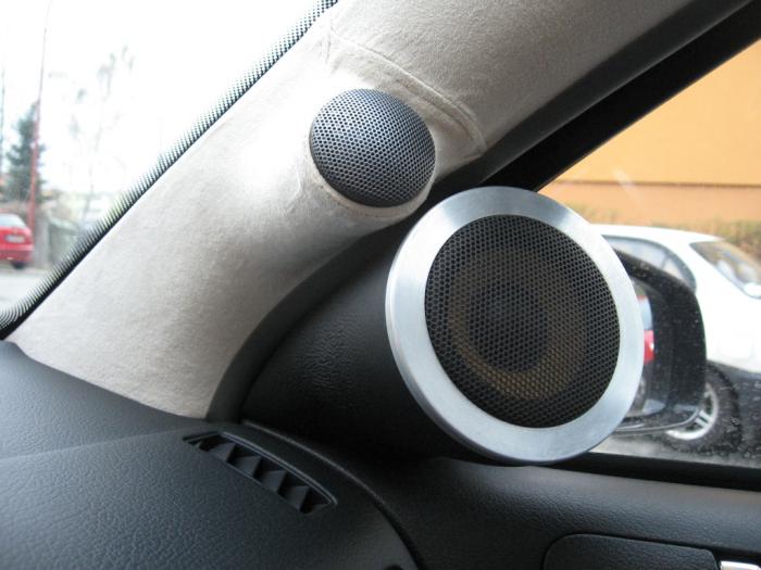

Proč takto trčí, chtěl jsi je zapustit?
13.10.2012, 20:22 |
Toxxx Lebo tam je cca 5mm miesta mozno ani to nie. Takze to zapustenie nema zmysel. To by sa museli tie vysky posunut ku sklu ale zase by boli daleko od stredu.
13.10.2012, 21:29 |
kubiik | Upraveno: 2012-10-13 21:31:35
ano. zapustit jsem je chtel, ale vzhledem k tomu, ze ty scandinavie maji magnet jako krava a ze sme je smerovali docela dopredu, tak proste ty domky na stredy vypadaji tak, jak vypadaji. no a kdyz jsme vcera zkouseli priladat ty vysky, tak takhle to vypada nejlip. kdyby se vysky zapustily, tak by byly strasne daleko od stredu a ani by se mi to nelibilo. takhle se mi to libi. a navic kdyz se podivam zvenku, tak k sobe ty domecky krasne pasuji. bohuzel jsem to nevyfotil. ale zitra udelam obrazek
13.10.2012, 21:32 |
kubiik | Upraveno: 2012-10-13 21:32:28
OK, tak to potom jo. Už to vidím na té horní fotce.

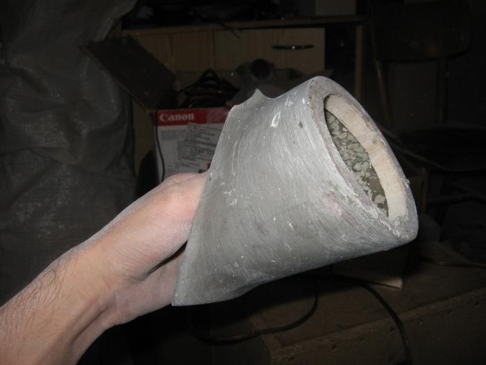

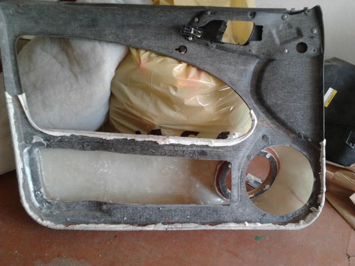

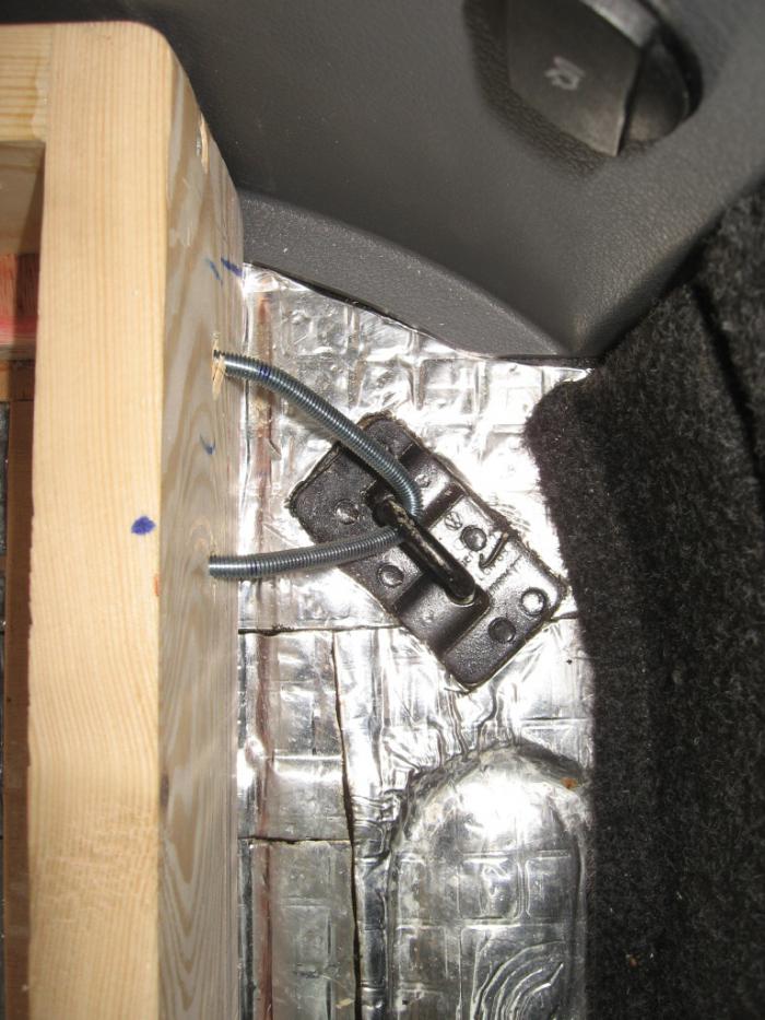

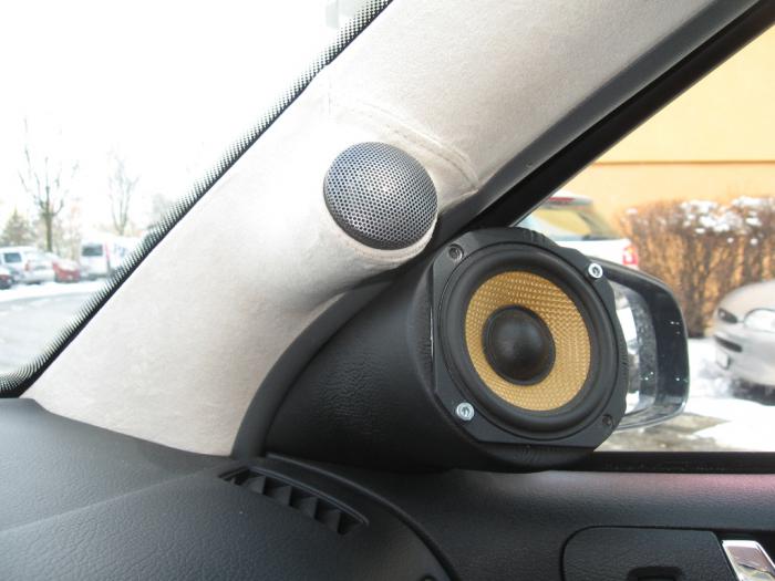

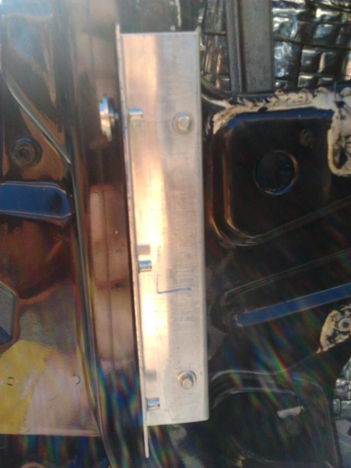

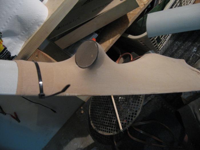

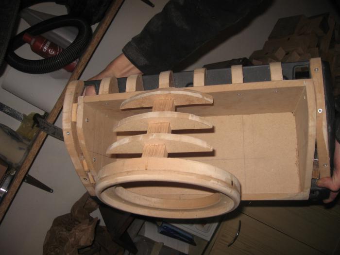

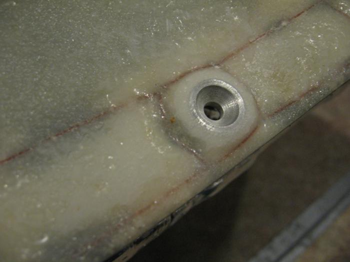

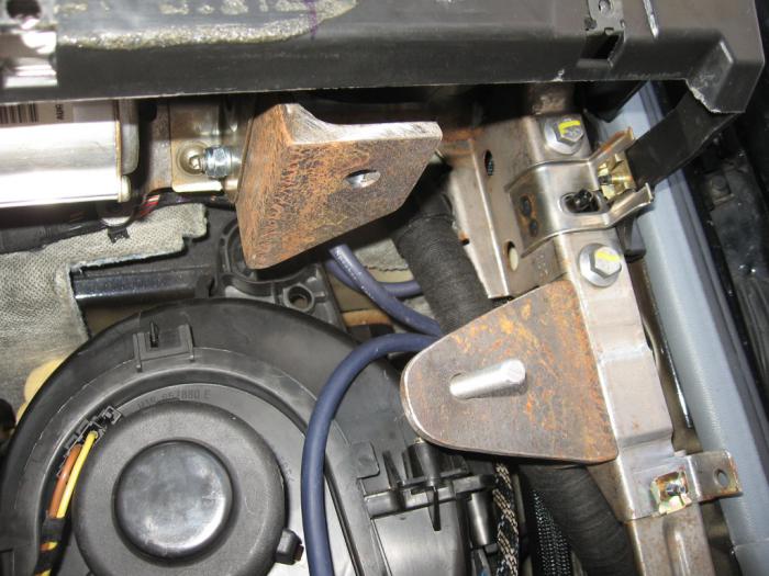

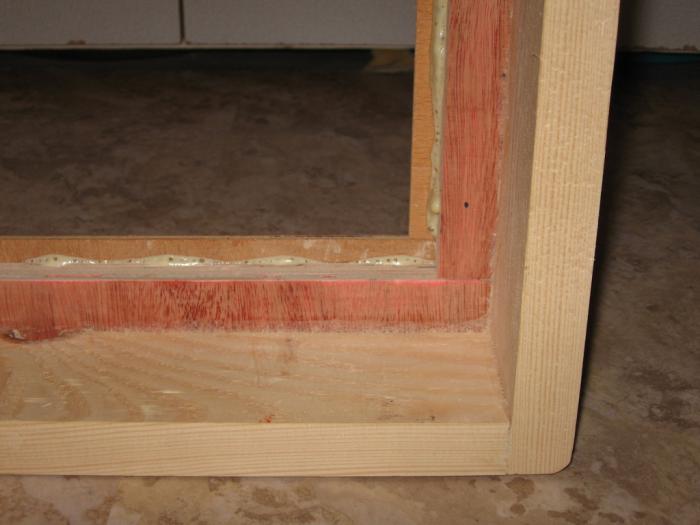

a dneska jsem udelal plech pro uchyceni domecku ke dverim, do kterych nanytuju M4 matku
tak domecky uz jsou hotove.

jambo: poznat to je. strecha hlavne za deste. i pri vyssich rychlostech je to poznat. akorat to bude chtit jeste poradne vytlumit podbehy. ale to asi nepujde jinak nez z venku. ale to budu delat az bude zase venku teplo. sundam plastove podbehy, poradne ocistim, nalepim tlumeni, dam vse z5 a budu doufat, ze to pod tim nebdue hnit nebo ze to neupadne. nebo mozna dat na plastove podbehy ze strany jakoby vnitrni (tam kde k tomu nejde voda) nejakou penu. nevim. tlumieni ma akorat jednu nevyhodu. strasne jde ted slyset motor :D

no, ono taky musíš vytlumit to příčku mezi kastlí a motorem a za palubkou nějakým 4mm kusem :D pak nebude slyšet nic... aspoň u mojí feldí 13ky když jsem nalepil jenom spodek pod palubku,tak rozdíl opravdu znatelnej a v létě se chystám taky koupit nějakým 4mm tlumení a naplácat to i od motoru... protože ta guma co tam je, nemá vůbec funkci,když není pevně spojená s tím plechem :-/
ja vim. to bude nejvetsi slabina. ale na pricce je origo tlumici koberec a ten je chytnuty pod palubkou. takze kdybych to chtel vytlumit, musel bych sundat palubku. a to se mi moc nechce. uvidim jak budou penize a pokud bych casem predelaval AC klimu na climatronic, tak bych vytlumnil. ale jinak asi ne.
tak dneska pokracovani. mam natazene plus k napajeni, rem, napajeni procesoru a levou stranu reprokabelu

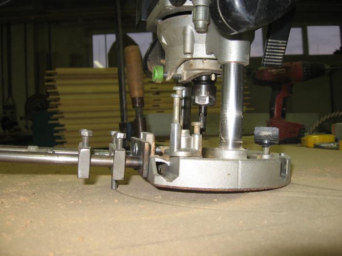

1kw Předem sorry za OT ..ale co je to za nástroj na té vrtačce viz foto: 06.10.2012, 21:40
Jinak fakt krásná práce.. :)
26.11.2012, 21:58 |
Toxxx 1kw: To je vykruzovak do dreva:)

Tak dneska jsem natahal reprokabely pro pravou stran a protahl jsem vsechnu kabelaz az do kufru a dal jsem nejaky plasty do kufru. Jeste me ceka optika, cinche, kostra k vltmetru a pojistkovy pouzdro na napajeni procesoru. No proste prace je tam porad hromada...

kvoalsky: ne, neni slepeny. jsou tam akorat vystipane prepazky

hifim@ni@k | Upraveno: 2012-12-02 10:27:27
Pěkně jedeš.
Nebudeš srážet hranu kroužku tak, aby tam nebyla ta čelní plocha? Bez ní to vypadá lépe.
Pokud se dodrží správná dělící frekvence, tak i ze subu vzadu to bude znít správně. Problém je třeba v tom, že pokud někoho vozím vzadu a u subu vzadu dorovnám hlasitost na úroveň předních repro, tak na zadních sedačkách se z toho zblázní. Další věc je třeba to místo v kufru.
hrana se srazet bude. hned jakoby od vnitrniho prumeru krouzku, takze tam zadna plocha nebude. akorat v jednom miste se necha hrana co nejostrejsi, aby si spolujezdci zvykli mi nekopat do subu :D

tak dneska dorazily dalsi dva balicky :)

rebel rozvodnej blok si zvolil spravne taky sem ho mel je goood
co je to prosím za distribuční blok?
03.12.2012, 19:23 |
1kw
03.12.2012, 19:23 |
jambo | Upraveno: 2012-12-03 19:32:23
Audison Connection

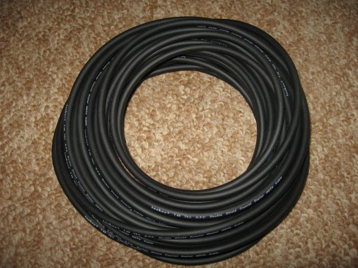

tak a dneska mi prisel dalsi balicek. krasavec...

ivls peknej had :P
07.12.2012, 22:02 |

had hezkej, ale mam dost strach, abch to jeste spolecne s reprokabelm pro vysku a signalama nacpal pod A-sloupek :(

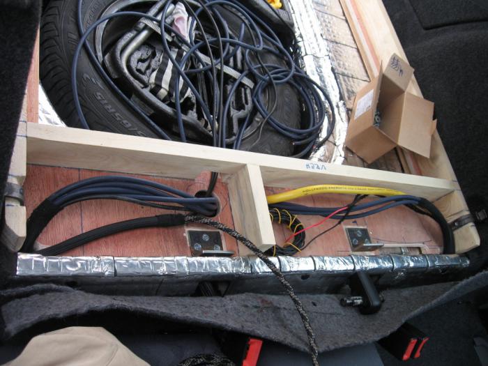

tak dneska jsem dotahal zbyvajici kabely. prichyceni v A-sloupku budu resit tepre az budu mit doma od calounika z5 sloupky...
08.12.2012, 18:01 |
kubiik | Upraveno: 2012-12-08 18:01:44

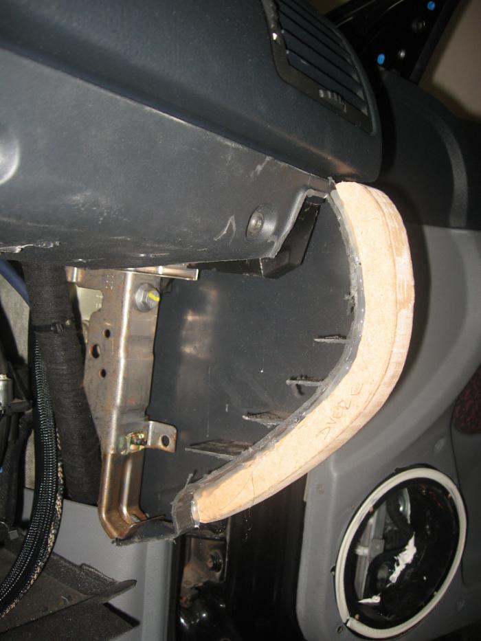

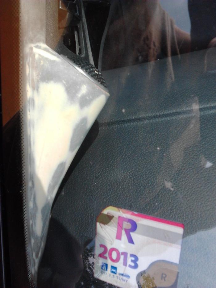

no nejsem si uplně jistej jestli je tohle dobrá volba...mám takovej neblahej pocit, že nenasdíš stropnici s tím hádětem přilepeným ke střeše :-/
Stropnice je bez problenu. Na te vyztuze u b sloupku je videt takovy trn na spasovani z te vyztuhy a ten trci vic nez ty kabely. Tohle jsem mel promyslene. Spis bude boj ten a sloupek

tak jsem se dival na fotky co mam a pak jsem se byl podivat do auta a stropnice se tam takto asi opravdu nevejde. nicmene ten trn od vyztuhy ne nizsi nez ty kabely, takze kabely dam mezi nej a bocnici auta a bude to v klidecku.
jeste jednou dekuju martinovi, ze mi usetril hodne nervu a sprostych slov :D
tak dneska predelano. ted uz by to nikde nicemu vadit nemelo
a uz je to konecne vsechno v kufru...

takze dneska pokracovani. bez muceni se priznam, ze dneska jsem akorat podaval naradi a sroubky a "radil"

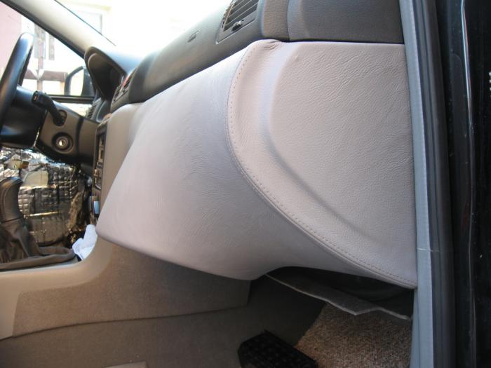

orezani kastliku
MDF na sub
Stano v akci
tvar
15.12.2012, 20:59 |
kubiik | Upraveno: 2012-12-15 20:59:29
tvar druha strana
ozvucnice
prichyceni ozvucnice a boku
zebra pro zlepseni tvaru
na poradnou praci je potreba poradny vybaveni
spolujezdkyne se v lkidecku vejde
dalsi zebra pro lepsi konecny tvar
mno. to je prozatim vse. pokracovani pristi tyden. objem cca 10-11L bez subu.
Dobrej žebrovec, ale myslím, že větší člověk jako spolujezdec to bude mít knop.
Pěkně jedeš :)
spolujezdce mam u spice :D ale stano se tam vesel. holt se musi hodne posunout sedacka. ale delam to hlavne pro sebe a jezdim max ve dvou, takze pohoda
dve otazocky co tam ides dat za sub ked je spravena celkom dost velka ozvucnica?
a dalsia preco tam nedas mensi uhol pod tym subwooferom ci koli objemu sak to by sa az tak nezmenil ci?
Inak chalani paradna praca :-D
sklon je prave kvuli objemu. octa ma strasny vystouply ventilator, takze samotny kastlik z MDF ma maly objem, tak proto se to muselo dohnat takto...
pujde tam JL Audio 8W3v3-4
ale jak rikam, dnesk jsem byl jenom dival. ale prace to pekna je. moc. jsem zvedavy na vysledn tvar...
no zaujimave ja mam doma presne tento sub a chcem ho dat do 8L tak ale uvidim kolko to ma presne ked to odmeriam bol by som zvedavy potom na porovnanie tych sub ako kde ktory bude hrat lebo ja mam ten kaslik inak rieseny u mna v aute je komplet vyberatelny od vyroby hmmm.....

JA no podle mě to bude pro 8ku moc, to sem ji udělal já a docela se to plácá a není to ono..když jsem ji měl v Sorentu cca 8l bylo to v pohodě..jenom, že to zrovna budu zmenšovat..
no uvidime. ale stanovi to hraje pekne a s objemem jsme na tom plus minus stejne...
vencaf to testoval v 11.5l
franta ma 10.5l
takze si myslim, ze objem je zvoleny dobre.
JA: a mas presne to same JL
ja osobne by som ten vrch riesil z 1 kusu miesto plno mensich. Nerozmyslali ste smerovat basak viac smerom na podlahu a zapustit ho viac do kastlika?
Skusali ste natiahnut latku aky bude mat cca tvar laminatu pri tej vzpere na podlozku basaku?
to to mas porad 8mesicu rozebrany? :-)
Db-marek: zkouseli jsme s tim hybat, ale takhle to vychazi nejlip k noham
latku jsme natahovat zkouseli. Proto se tam delaji ty zebra
kral: auto mam rozdelae od minulych vanoc. Mel jsem to akorat trochu po hromade cesto na dovolenou a par tydnu pred tim a po. Ale ylo to tak max mesic a pul
Až si o to spolujezdec zlomí nohy v kolenou tak budeš mluvit jinak. Tohle bych si do auta nikdy nedal.
Vsak ti to nikdo nenuti. Holt bude spolujezdcova sedacka hodne posunuta dozadu

a podarilo se mi sehnat za super cenu novou E20 a E10
a voltmetr od Voltkraftu
tady jsou vsechny zesiky pohromade
no a takhle nejak to bude v aute. s mistem je to hodne na knop, ale snad se to vejde...
kubiik paradne pokracujes ale dost ma zaujima kam chces narvat tu kolajnicu :-D sak ja nemam taky hruby ani nosnik na aute :-D
ona je ve vysledku dost orezana a pouziju ji jenom 2x cca 10cm... cely kus by byl tezsi nez samotny sub :D

narazeci matice

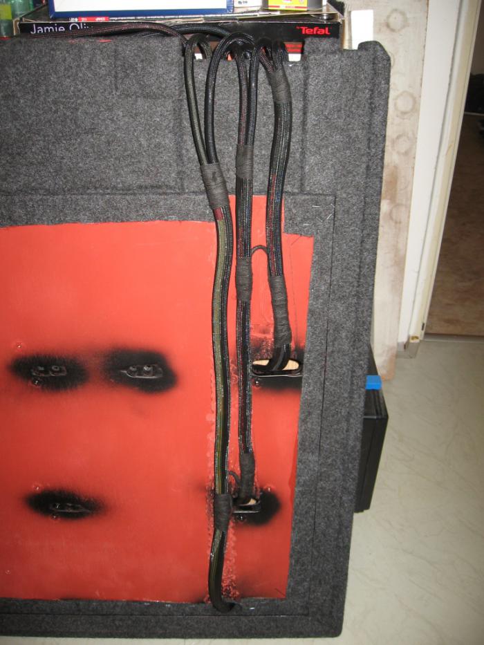

namereni napajecich kabelu. E20, E40 - 16qmm, E10, A1 - 25qmm
repro merit nebudu, necham je tak, jak jsou a skovam pod podlahu a signaly nakrajim az podle toho, jak to bude v aute vypadat
zadlabal jsem panty.
pripravil jsem posledni pricku. zatim neni napevno, protoze jeste nevim kudyma presne povedu kabely pod podlahou, tak aby mi tam zrovna nevysel vrut...
a pripevnil jsem 4mm preklizku aby mela otviraci cast na cem drzet
v patek vse ocistim, v sobotu se to zkusi ozivit, nakreslim si kudyma povedou kabely pod podlahou, zadlabu je a v nedeli bych chtel poresit uchyceni podlahy. uz mam cosi v hlave, tak snad to nejak klapne. no a dalsi vikend potahnout a v unoru udelat dvere :D

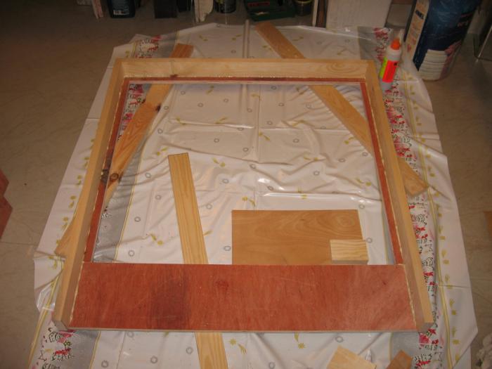

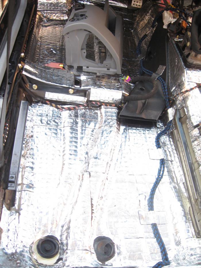

tak podlaha uz je na svete. dalsi vikend pujde do auta a zacnu snad uz i davat zesilovace
09.02.2013, 18:05 |
kubiik | Upraveno: 2013-02-09 18:06:10
uchyceni snad dostatecne. zkousel jsem za to brat a ani se to nehlo.
zitra bych chtel udelat horni desky a pristi tyden zesy do auta...

ja vim, ale nic lepsiho me nenapadlo. je to hnus, ale drzi to. cokoliv navareneho na 0.7 plechu bude mit houby pevnost a navic s tim tvarem pro rezervu co tam je to neslo ani provrtat a prosroubovat durch. treba me neco casem napadne nebo neco okoukam...

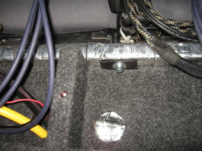

tak hraju :) sice mizerne, ale vse zatim dela to, co ma. fotek je malo, zitra nafotim a doplnim.

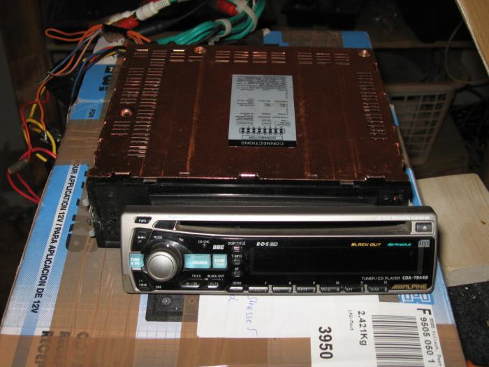

tak uz mi doslo i nove radio. sice nic neumi, ale je krasne a hlavne ma optiku
krouzky na basaky. ja jsem akorat narezal preklizku a o zbytek se postaral boda. jeste jednou mu tim dekuju

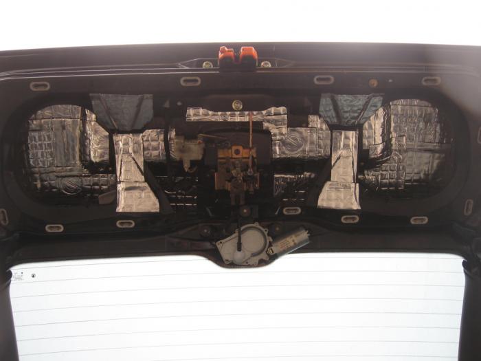

a sundal jsem stare krouzky a vytlumil jsem vnitrni plech

tak jsem se pustil do krouzku na repro.
vysel jsem z tech, které jsem mel v aute. foto natoceni v aute bohužel nemam, protože byla včera takova zima venku, ze jsem byl rad, ze jsem to vůbec natocil...
takze narezat spalicky a slepit...
vybrousit
vytmelit a vybrousit
lak
brax
a tady fotečky ze se mi docela i podarilo trefit na oba krouzky stejne mnozstvi
a konecne mam doma i pocalouneny basak...

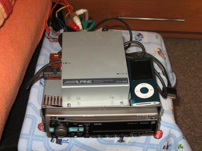

a radio uz je taky na miste. ještě musim sehnat napojak z GIV a nejak ho tam nabastlit...
a prichyceni basaku
a ještě to bude prichycene dvěma dolnima origo sroubkama. ale to spis jenom tak aby to lip sedlo k palubce...

Chci se zeptat ohledně týhle fotky
[ Link ] .... tlumim dveře feliny a nevím či mam dát přez díry ve dveřích taky ještě nějakej matroš a nebo rovnou stačí to tlumení ? Mám doma takový hodně slabý plechy co se dají ohejbat jak papír, tak mě napadlo je dát přez díry dveří ... ?
tak idealne to zadělat tak, jak je na fotkách ze 7.6. od ZoRGa.
nebo zkusit komatex:
[ Link ] kamosuv tata s tim dela a co jsem se s nim tak bavil, tak na zadelani takto velikych ploch pouzit tl. 3 nebo 5 mm. idealne v tom udelat ještě nejakou "vlnu" aby se to spevnilo.
ale v kazdem pripade necim zadělat a pak na to teprve tlumeni. při prvním tlumenistare octavky jsem mel diru zadělanou stribrnou paskou a na to tlumeni a bylo to o nicem. strasne se to nafukovalo... zkus napsat třeba Marwinovi. ten ma feldu, tak urcite poradi lip nez ja

tak male pokracovani. fotky jenom narychlo. poradny budou az s hotovyma dverma. ale je to v kupe a uz se muze zacit ladit...
ovsem toto bylo největší porno včera. tyhle dva sroubky jsem tam dostaval cca hodinu. krasne do toho foukalo a snezilo. proste paradicka. ale zase ty stredy poradne drzi na dveřích...
vidim dobre, ze z toh omas udelany takovy "trychtyr"? JE ta dira dostatecne velka? uz jen kdyz mas hodne dlouhy komin neni uplne idealni, tohle bych se uz celkem bal, co to bude delat...ale samo taky mozna vubec nic ;)
smerem dovnitř se to rozsiruje. uvidim az trochu naladim. mozna to vycpu vatelínem. v cem vidíš problém?

mno a protože mi bylo vytykano malo basu, tak jsem se konecne dokopal hodit do auta druhy basak...
a dneska jsem konecne vymenil baterku a dal jsem do flexa to, co v nem ještě nebylo. taky jsem dal konecne origo crzak pojistek. pac prichyceni sdrhovackou preci jen nebylo to prave rechove :D
malo basov s JL audiom v predu? hmmm? mne sa zda ze ich je tam dost
kubik ten subwoofer my je niako znami nema v tom prsti zase toxxx :-D
inak montaz a prevedenie na JEDNOTKU
dik. ale to vis, ze ma. jeho je jak JL, tak GZ :D
ale basu tam bylo opravdu malo. s tim GZ je to mnohem zajimavejsi...

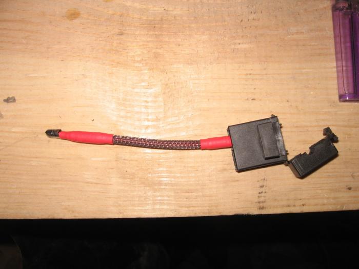

tak dneska jsem alespoň trosku upravil reprokabel ke GZ

mno tak mi pribylo u procesoru par kabelu...
a uz i ja muzu sjizdet Mp3 :D
kubiik: Uzavřenky nebo BRka do dveří to chce :-) Pokud se chce od celku TOP zvuk...jinak to bez toho moc smysl nemá. Zvuk nebude nikdy v samotných dveřích tak přesný. Já do nich pudu napřes rok :-) Jsem zvědavej na provedení!
ja vim. dam ještě jednu soutěž tak jak to je a pak se vrhnu na uzavrenky. vzhledem k tomu, ze vim jak to hralo stanovi, tak je skoda to mit v celych dveřích. tam se ten jejich potencial nevyuzije ani nahodou. a nebo koupim od stana GZ vysky a ////9535 a udelam 2W :D

tak aby se nereklo, ze nic nedelam, tak jsem se dneska pustil do sundavani origo "kozenky" z tapecu. slo to docela dobře. na laminovani super zaklad. nastesti je to cele ze slisovaného papiru, takze se to krasne spoji. akorát budu muset nechat schnout tapec v aute, aby se i to cele nepokroutilo...
a druha strana. bohužel tak na pulce dveri nesla kozenka i s latkou, takze hezky bruska a smirgl...
mno. takze se pomaličku poustim do toho dvoupásma...
všichni je tady dobře znate, ale proc je neukázat ještě jednou...
no a přes vikend byly moje naprosto první pokusy s laminátem. ku podivu mi to ztvrdlo :D
tmeleni bude mraky. jaksi jsem si z jednoho sloupku vysypal trochu pistu při laminovani. pisek je navíc kremicity, takze nez jsem ho dostal dolu, tak to dalo docela zabrat. ale co. chybama se clovek uci :D
akorát kvůli velikosti vysek a prakticky zadnemu mistu za sloupkama mam docela obavu z uzke sceny. ale uvidíme a kdyztak predelame...
23.06.2013, 18:19 |
petis hezký. Líbí se mi jak je ta silonka přišitá ke sloupku už jsem to viděl tuším u tazmana. Jako kdyby to tam melo bejt:-)
jj, je to obslahnuty od nej. kdyz jsme delali sloupky na MT23, tak se ty hrany lepili sekundakem, ale mne se tohle libi vic...
a dekuji jane za matlani laminatu na druhy sloupek. mel jsem strach aby mi to nevytvrdlo moc brzo, tak jsme matlali radsi zaroven :D
:D sem si to měl patentovat :D :D

krouzky jsou krasne, protože jsem je hodinu brousil, aby nebyly tak krive a sly do nich ty GZ alespoň dat :D

domecky nejsou nic extra, ale na to, ze je to moje první laminovani, tak si myslim, ze to dopadlo docela dobře. jsem i docela spokojeny. ted uz jenom ty dveře a naladit :D
Nešly ty výšky více vmáčknout do sloupku? Takto vypadají ty domky zbytečně veliké, ale třeba jen klame fotka.

Kral: no proste jsem zjistil, ze v crlych dverich ty AS stoji zaprd, tak budou uzavrenky. Mne to nevadi, ze to porad predelavam. Bavi me to. A az se dodelaji dvere a zjistim, ze 2W nehraje, tak jeste predelam domky na stredy a bude zase 3W. Ale to se uvidi casem...
mno. tak se hodne pomaličku zacinam prat s uzavrevnkama. ale všechno delam na dvakrát. nejak to nejde...
uchyceni...
naohybane profily z 3mm Al plechu prisroubovane ke dverim, podlepene dampem s nanytovanyma maticema. v tapecu budou podlozky. cimz dekuji Bodovi...
a tady uz se zacina delat tvar...
montazni pena...
fotky mizerny - mizerny telefon no. ted se peru s natahovanim deky a shanim nekde laminat... takze pokracovani zase tak za mesic :D

dneska jsem dopotahl prvni dvere. akorat skoda svu na te bouli. ale lip to proste neslo. do konce vikendu snad stihnu i ty druhe...
líbí, jsem zvedavej na konečnou podobu
Neni zbytocne nevyuzity priestor za tapacom? plast bude dostatocne stabilny na tej "zadnej" stene alebo to budes spevnovat este nejako?
Prvne chci udelat pohledovou stranu. Pak zevnitr udelam diru zevnitr a musim jeste zevnitr zpevnit predni stenu. No a pak udelam bouli dovnitr co okno a stahovacka dovoli...
tak aby se nereklo, ze jen vysedavam po hospodách. prvne všechno poradne zalepit a zakryt igelitem
pak prisroubovat tapec ke dverim a dat krouzek pod repro aby se deka hezky napla
namatlat pryskyrici
no a svete div se, vytvrdlo to. takze ted vyřezat zadni stranu a vydrápat penu...
do kapsy nalej aceton a pěna je pryč :-D
jinak nádherná práce

tomas: no to me napadlo. ono se dela primo i nejaky penozrout. ale mam strach aby to nejak nedomrvilo ten laminat a nebo ten samotny tapec...

Kubik: aceton laminátu nic neudělá a pěna je fuč :-D
Zatím to vypadá dobře.
Na takové tvary jsem kdysi používal polystyren. Odporovým drátem podle šablon se udělal tvar. Potom se polystyren polepil papírem, aby ho nepoškodil laminát a celé se to přelaminovalo. Na závěr se polystyren rozpustil acetonem. Ale nevěděl jsem, že na pěnu funguje Aceton také. Třeba se to bude ještě hodit.
tak aby se nereklo ze porad jenom vysedavam po hospodách...
je tam deka a po dnesku 2 vrstvy tkaniny. ještě na to dam jednu vrstvu deky a zacnu braxovat a uzavírat zadni stranu...
objem ocekavam cca 12L
no a tady jedna pro martina aby videl, ze stanova "boule" se s moji neda vůbec porovnat :D asi jsem to trochu prehnal a bude to dost na ukor pohodli, ale jinak to proste neslo nez ten krouzek tak vytahnout ven...
tak vnejsi strana dveri hotova a něco malo braxu. pristi tyden zacnu uzavírat a doufam, ze do 14 dnu budu hrat...

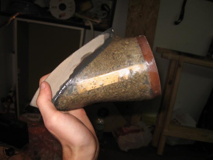

pomalu a nejiste zacinam uzavírat...
no a jsem prozatím ve finále. maximalne pridam ještě jednu vnejsi vrstvu pokud by to bylo malo pevne, ale doufam, ze to bude stacit. další brouseni, tmeleni, potahovani a lepeni stredu tapecu necham az jestli to bude hrat. zítra protahn kabel a dam na dveře. snad to tam pujde dostat. no a pristi tyden snad rozehraju. pak uz jenom nove domky na vysky a hura do další sezony. akorát prozatím nevim, v jake kategorii...
vrstvička braxu
zadni strana. pro jistotu polepena tlumenim. az bude potazeno a vlepeny stred, ještě cely tapec preathnu braxem pokud bude za potrebi...

no finalni podoba bude asi az na jaro. prvne poladim a zjistim, jestli je to vubec co k cemu. navic vaham nad vymenou interieru, takze nevim jestli dvere do cerne, bezove a nebo stavajici sede barvy...
delas bassreflex?
no a uz hrajeme. sice dost mizerne, ale do jara casu dost...
nove domky na vysky.
jsou malinko vys, takze sly dat kousek vic do sloupku. snad bude o něco malo vys scena a bude sirsi...
24.11.2013, 18:01 |
Toxxx Tak pozeram ze to vyslo nakoniec dobre:)
no mohlo by to byt lepsi. ale další uz nedelam :D hlavne aby to pomohlo.
24.11.2013, 18:32 |
petis Pekná práce!!
dik. ale ja jsem jenom patlal laminat, tkaninu a brousil tmel. puncochu mi natahoval stano. ja jsem na to proste levej :D
Zapuštěné jsou teď pěkně. Kvůli výšce scény jsi je mohl dát klidně výše. Také to mám předělané.
chtel jsem, ale nejde to. OI je proste totalne nehudebni auto. ve spodni casti A-sloupku je takovy prolis. a ted je to skoro uplne nahore toho prolisu. sly by jeste cca o 5 mm vys, ale to uz bych zase prisel o 1 ze 3 uchytu. no a kdybych je dal jeste vys, tak uz budou zase vice u sebe. takze zase kompromis vyska x sirka. takhle je scena sice nizko, za to uzka :D
musime se nekdy domluvit az poladim, rad bych poslechl ;)

tak kdyz vsichni zbrojite na nadchazejici sezonu, tak jsem se do toho taky pustil. cilem je nacpat stredy dal ode me a vic k bocnim sklum. tak se uvidi...
no a snad to zitra pujde dat dolu a nebude to nikde drzet na plechu :D
22.01.2014, 21:10 |
Jozzo mám to samé červené povlečení a úplně boží :))
tak sice to dneska chtelo poradne zatopit v kamnech a v aute, ale nakonec to vse alespoň trochu uschlo a dokonce to slo i dostat ven. ted to necham dva dny poradne vytvrdnout a pak na to dam další vrstvu a pak se to pokusim dat nejak dohromady...
fotky stoji za houby, ale co nadelam... az to bude bez pasky, tak snad budou lepsi...
jak jsem psal vyse. pustil jsemse do predelani domku na stredaky jde o to, abych je dal skoro az k plechu dveri, ale potrebuju zachovat nejaky objem ozvucnice. proto jsem olamnovaval ten domek a okno. poud se to podari slepim to dohromady a vyrezu vse krom plochy u okna a u tesneni dveri. no a pak uz jenom krouzek a prethnout to laminátem a bde...
tak jsem zase malinko pokrocil. Stano mi vykrouzil krouzky - diky, nshodil jsem narážečky a zítra se to dobrousi, nasmeruje a vylaminuje. do konce tydne snad budou v aute...

tazman: ono je to ted dost orezane. do s pravym zrcátkem je to akorát na hranu, ale na drzak se divat nepotrebuju :D
pokracovani je v troube. delam to epoxidem, tak je potřeba to schnuti tak nejak trosku urychlit :D
v utery obrousim, dam mozna ještě jednu vrstvu tkaniny, upeču, ve stredu a čtvrtek budu tmelit a brousit a v nedeli uz snad budou domky na svém miste...
mno tak hotovka. dneska jsem nahrubo dotmelil a vybrousil, dal ještě jednu nytovaci matici na kazdou stranu a dal jsem to do auta. foto v aute zítra.
Safra, já ti nevím co na to napsat. Jestli je to už "moc" nebo jestli to pak bude hrát parádně. Úplně se mi to nelíbí, ale třeba po poslechu změním názor. Nu, každopádně to chtělo odvahu, ale osobně bych do toho "přilepení" na sklo asi nešel. Ale tisíc lidí, tisíc chutí :)
Vyzerá to podobne ako tie moje, aký si dosiahol objem?
Milhauzz: no zasadni problém je v tom, ze ty scandinavie potrebuji idealne 1L objem. vzhledem k tomu ze ja nebudu delat pokusy se stredama v palubce, tak mi nezbyva nic jiného nez trojuhelnik u zrcátka. no a abych dostal alespoň nejaky objem, tak to znamena bud menic vytahnout smerem ke mne a nebo ho dat hezky k oknu za cenu toho, ze se udela ozvucnice v místo původního trojuhelniku a roztahne se i na okno. druhou variantu jsem se rozhodl zkusit kvůli (doufam) vetsi sirce sceny.
ta druha fotka je takova dost zavadejici. do levého zrcátka vidim naprosto bez problemu a do praveho vidim ve zkutecnosti tak jako je fotka levého. takze naprosto bez problemu.
tomas: nevim. ale nez budu potahovat, tak muzu zkusit vylit vodou. ale 0,5L tam bude urcite.
mala změna umisteni a smerovani vysek. na první poslech rozhodne lepsi nez předchozí reseni. umisteni ve vysce usi a prusecik cca nad pravym prednim rohem ridicova sedaku

tie ozvucnice na stredy vyzeraju priesvitne, aka je hrubka steny? pripadne troska vytlmit zvnutra...
cca 3-4mm. zatim to mam jenom vycpane vatelinem. mam to v planu pred potazenim jeste vymatlat Braxem. ale kdo vi jestli 3W zustane...
aktualni stav. a bude hur :(

Nyni se o basak a dvere stara Eton PA1504. Z nepochopitelneho duvodu zastavkoval. Tak byl na kontrolu u Pavla a uz zase frčí jak ma.
Jinak na sezonu 2014 bude zmena co se dveri tyce. Repro uz je vybrano, tlumeni a podlozky jsou taky objednane a pristi stredu zacnu predelavat dvere zase na cely objem. ted to nehraje uplne zle, ale asi uz jsem dospel a mam z te hromady laminatu u nohou docela respekt...

tak uz se to pomalu klube.
nstesti byla při ruce kamarádka flexa a tak se pod origo tapec vejde repro i s montazni hloukou 64mm. takze zatím jenom vyrezano místo pro tapec a repro a nasazene MDF podlozky.
muj Teamleader mi vytknul ze nemam polepene výztuhy tlumenim, tak jsem to napravil.
zítra snad uzavru diry a vytlumim...
no a tady pokracovani...
velike diry jsem nakonec na doporuceni našeho teamleadera nezadělával laminátem, ale plastem na reklamni tabule. super se s tim pracovalo. staci nahrat a jde s tim udelat jakykoliv tvar. vytlumeno z obou stran...
trocha tlumeni...
no a finalni výsledek. a po dnesnim poslechu (pouze se upravila delicka mezi SW a dverma) musim rict, ze se to povedlo. oproti plechu ten plast vubez nezvoni a po vytlumeni je dostatecne pevny.
aby nekteri nerekli, tak Stanovi dekuji za radu ohledne materialu k zakryti der.
konec koncu, v Panenskem Tynci se uvidi jak moc se to povedlo...

tak jsem se konecne dokopal potáhnout domecky na stredy. a pro klid v dusi jsem je ještě prejel CHP Xtreme Anti Noise Paste. ještě si musim nekde nechat stocit sroubky a dam i krytky
