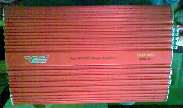

Vedeli by ste mi poskytnúť informácie ohladom tohto zosilovača ? Je to kvalitnejši zosilovač? Nech som už ako kolvek nahodil nazov do Google-a absolut nič mi nevyhodilo ohladom tohto zosilovača.

protoze je to noname cina...tot vse....
podle pojistek by to teoreticky mohlo mit nejaky vykon....ale pojistky nejsou vse....

Alba jo,ten druhý link je už ten istý až nato že ten moj je 5kanál 4+1Subwoofer 1800watt.Nato už link asi neni :D
To už asi chcem pri vela :-/
Ak sa nenajde,tak predpokladaná cena nového by mohla byť aká ?
Jen tak ze zajímavosti,proč tě zajímá cena nového?
03.10.2013, 21:45 |
Alba Pretože som ho vymenil za par vecí-v hodnote okolo 60eur,tak či sa mi to oplatilo alebo nie.
Našiel som skoro rovnaký,len v inej farbe a s iným logom.
03.10.2013, 21:48 |
1kw Řekl bych, že Tě někdo slušně nadrbal.. :)
no to jo,pac to ma hodnotu do max 700kc
03.10.2013, 21:55 |
Alba Ou je...takže možem čakať slabulinký výkon,ba do konca aj skoré vypálenie ?
že je to bezcenný jsem chtěl taky napsat.Chlapci mě předběhli...

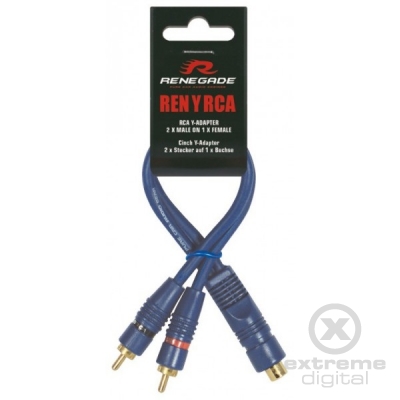

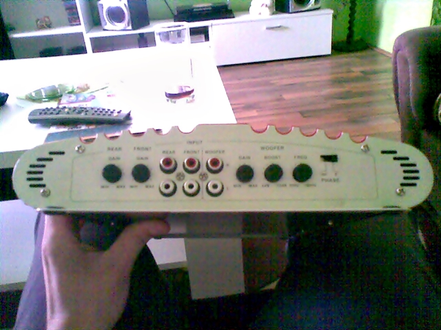

Alba Ok,ešte ak by ste boli tak dobrý poradili by ste mi ešte stýmito vecmi ? Kolko Ampérovú poistku mám dať do poistkového púzdra pri baterku ?
Na rádiu mam len 2 cinch-e(L+R) ale na zosíku sú 6.
2 sú na Front,2 na Rear a 2 na Subwoofer.Subwoofer nebudem mat.Aby mi hrali Front aj Rear tak ten RCA kábel musím rozdvojiť ? Musím dokúpiť podla všetkého 2x rozdvojky ? viď.foto
jj musis to rozdvojit
pojistky na zesikach jsou 75A,takze podle toho by si mel mit 80A u baterky a min 10-16mm kabely na napajeni...

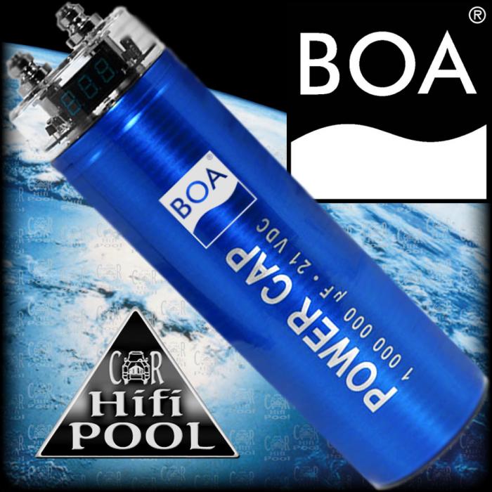

Alba Páni,ešte jednu radu od Vas potrebujem.Dnes mi má prísť Kapacitor 1F -používaný,ale dlhšie odstavený.Chcel by som vedieť či ho treba nabiť,vybiť,alebo ho možem rovno napojiť.Je jedno v akom poradí zapojím káblovanie ?
no hlavne k takovemu zesiku je zcela zbytecny....
pripoj kostru a plus pripoj pres zarovku -treba 20W/12V do serie,az zarovka zhasne,je nabity a pak ji dej pryc a pripoj plus naprimo na kap
Měl jsi mu poradit že to má vzít a vyhodit :D
07.10.2013, 11:50 |
Alba hehe :D Na kapacitore treba odizolovať + kábel od druhého,alebo ich možem dať kludne na seba.čiže :
+ kábel od autobaterky na kapacitor,potom izolant a plus kábel na zosík ? Newiem či ma pochopíte,ako to myslím
co by si tam chtel izolovat,naopak to musi byt spojene
tedy plus baterky na plus kapu a plus zesu a to stejne s minusama
