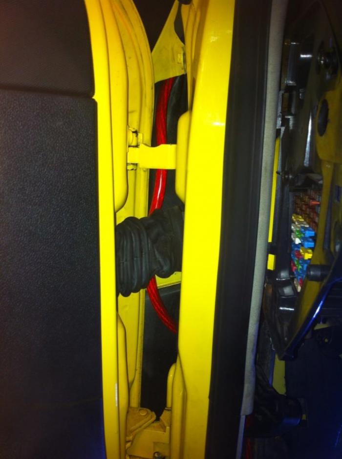

kucííí vím že to takle ma asi jen málo kdo ,ale takle se kabeláž na audio netahá
Dnes se mi do ruky doslalo jedno fáro a celkem sem se divil takle by sem to videl časem na velké jiskření v oblasti dveří . Kabel byl taženej pod blatníkem předního kola nejak a pak za pantama u dveří a pak šel jakousi pruchodkou do auta tam už šel tak nejak normalně dozadu
Je to foto pro pobavení
foto k příspěvku  od rebel

Boze dej nam silu a ochranuj nas od takovyma kutilama, co dobrovolne jezdi s casovanou bombou.

Něco podobnýho sem viděl na peugeot fóru v mnoha variacích. Je až neskutečný, jak někdo může být až tak línej oddělat jeden dekl navíc a přemýšlet :)

milhauzzz : no to más pravdu ono spis je problem podle me v tom že se lidi kouknou a vidí že kabely jim vedou pod ten plast pod steračema ,ale nejdou jim sundat sterače a pak se na to vyprdnou a hledaji neco kudy to tahat .A pak udělají takové to zvěrstvo :-(
