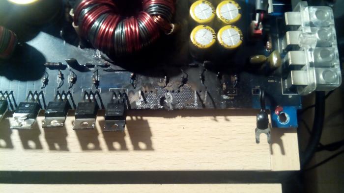

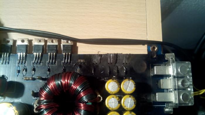

Cau, shanim nekoho kdo rozumi zesilovačum.. Protože mám jeden doma je poškozený viz. foto.. a přesto hraje..

zadna zahada to neni,ty tranzistory na kazdy strane by stacily i jen 2ks a taky by to jelo....zdroj by normalne nabehl...ale neda to samo ten vykon co ma,pokud by si to zatizil,tak to dohori uplne...

Aha.. jojo jen jsem to zkusil z lehka.. co myslis ze to mohlo zpusobit? něco v zesilovači nebo tomu někdo dal až moc?
