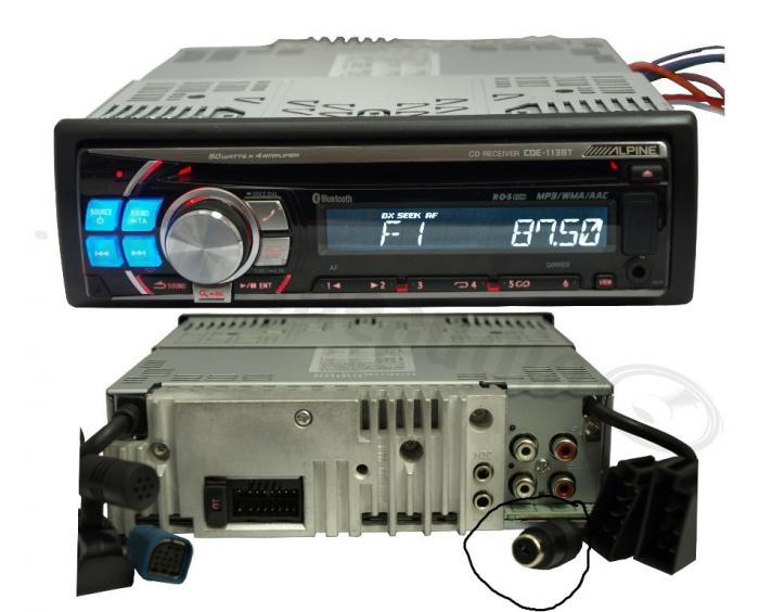

Zdravim,měl jsem tam oreginal radio škoda symphony,fm stanice chytalo super vyměnil jsem ho za alpine 113bt,všecko jsem zapojil , ale fm stanice někdy chrči,nevim musi se ješte koupit napaječ anteny nebo antenu napaji radio... a jestli ano tak jaky????děkuji
foto k příspěvku  od zdenek1

potřebuješ zapojit anténu přes tohle
origo rádio pouští napájení anténího zesilovače po stínění koaxu, aftermarket to neumí

alebo si kup digi antenu za 16e ako ja a si spoko
o 18.04.2016, 06:33 | tazman | Upraveno: 2016-04-18 06:34:39
jako Marťas ...akorát bych řek že tento s koncovkou "fajfka" [ Link ] .. Fonty na co celou antenu když stačí napaječ za necelých 6 euro ;)
o 18.04.2016, 21:55 | Fonfy
tazman: pisem to preto lebo mne nepomohol tiez som mal tento problem a nestacilo to :) ta antena je mala a da sa umiestnit vnutri
