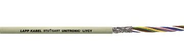

Pazvuky zmizí pouze ve dvou případech. Pokud použiji oddělovací audio trafa, nebo když místo těch Taskerů použiji kabel, kde jsou všechny signálové vodiče pohromadě a mají pouze jedno společné stínění (na testy jsem použil LIYCY 6x0,25).

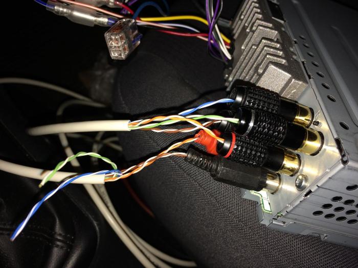

rosak Pánové, dokonáno jest. Stejně spolehlivě, jako kabel LIY-CY (6 vodičů v jediném společném stínění)...
04.01.2018, 08:04 |
rosak ...funguje i "blbé" UTPčko. U mě zapojeno 6 kroucených párů a žádné stínění.

Gain na obou zesilovačích mohu mít i nesmyslně přepálený a je ticho (myslím tím žádné rušení). Takže skutečně na to co se odehrává v mé Oktě není lékem vícenásobné stínění, ale konstrukce eliminující modulaci rušení na signálové vedení. Proto funguje stínění společné a ne stínění každé žíly zvlášť a stejně tak funguje i vedení signálu a signálové země krouceným párem.
Davadosi, díky za tip, ale tím to u mě není. Ať je to rovné jako pravítko, nebo kdekoli po cestě s jedním-dvěma závity, vedle sebe, nebo kus od sebe, pořád to tam je.
