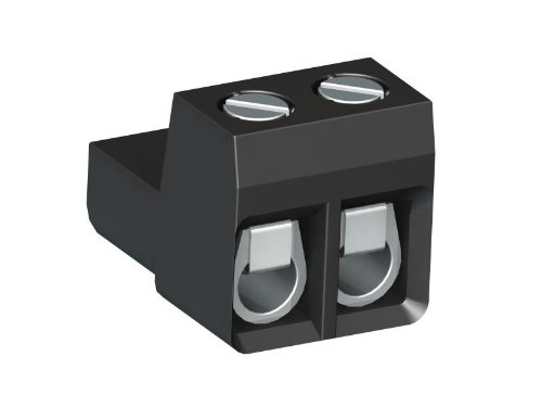

Zdravím poradí někdo kde sehnat nebo nahradit konektor zesilovace ORION bohužel je nemám a pájka je až krajní řešení
uvítam každou radu jak vyřešit diky

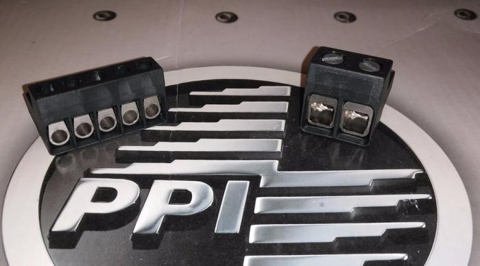

Precision power je měl taky.
Hledej to jako PPI plug
díky prosím co jsi použil jako náhradu?no na tvrdo kablik?
Přesně tak, kabel přímo do desky a hotovo.
V CZ to asi neseženeš
ten kryt je tak blbě že když to napájím tak není šance nasadit
No podle tohoto:
[ Link ] položit kabel na desku a prolít ale asi to nebude nic moc.
To už bych asi objednal někde na ebay. Ale chtěj dost.
