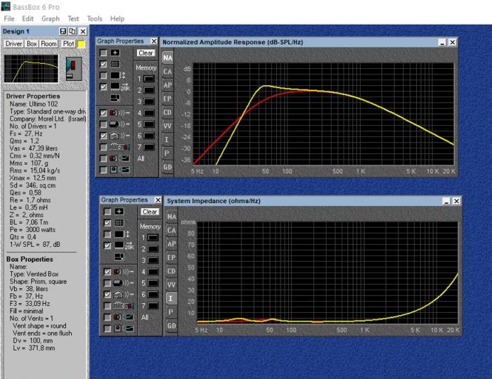

mcdodo - skusil som sa stym pohrat, klasicke Ultimo vyzera trochu lepsie ako to Titanum, ale na uplne linearnu krivku to nie je . Vid v prilozenom obrazku mas porovnanie kriviek - odporucana 25 litrova uzatvorenka vs bassreflex (tam je bedna 38 litrov a naladenie bassreflexom 10cm x 37cm dlzka) ... Impedancne je aj BR dobre (ziaden velky skok), GD ma mensiu spicku ale do 16ms pri 40Hz co je tiez este fajn. A samozrejme v rozmedzi 30 - 50Hz tam mas rozdiel do 6dB co uz nie je malo, a subsonic by som dal niekde 25-30Hz

TommyDS - přesně tohle jsem potřeboval. Mockrát děkuju za rady. Určitě dám BR a jak bude hotovo dám vědět.
Ještě otázečka, objem 38L je s nebo bez repra?
Ještě jednou díky i ostatním.

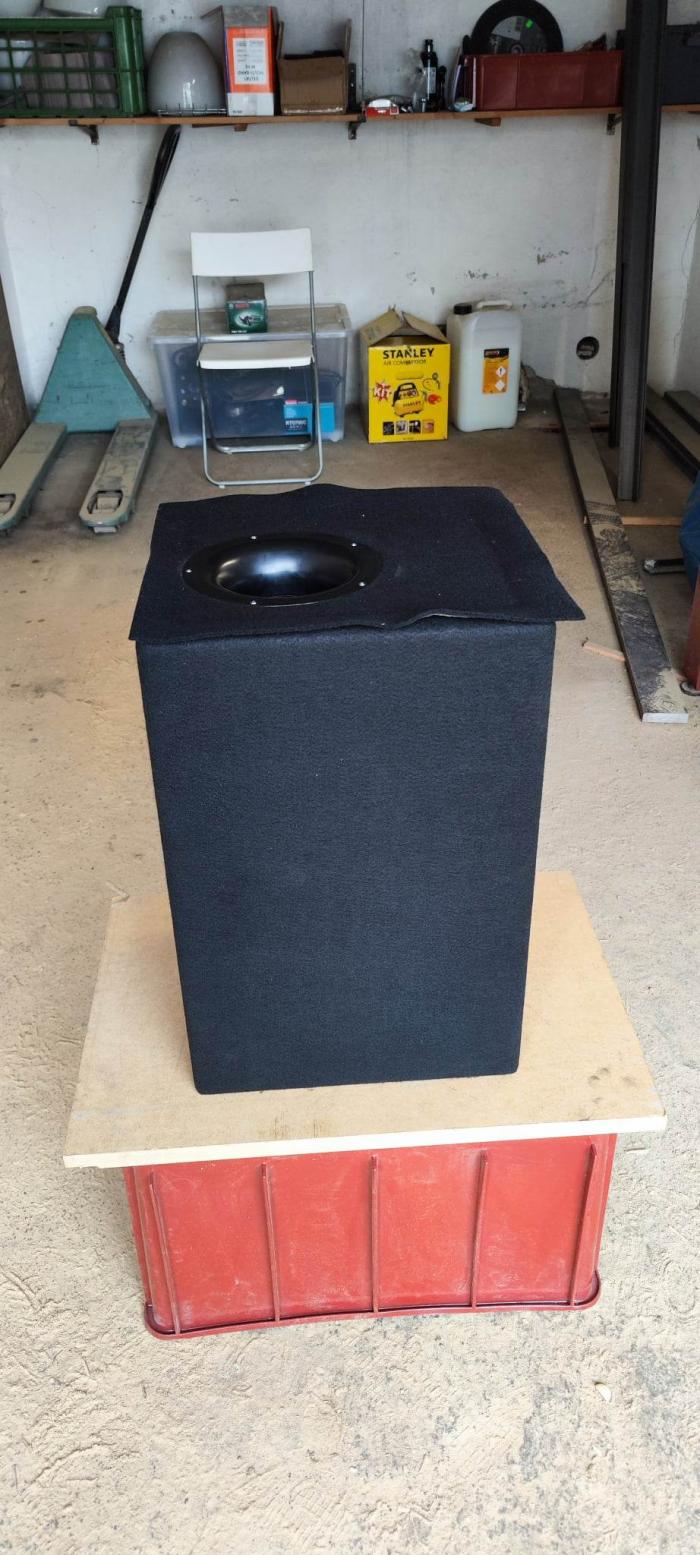

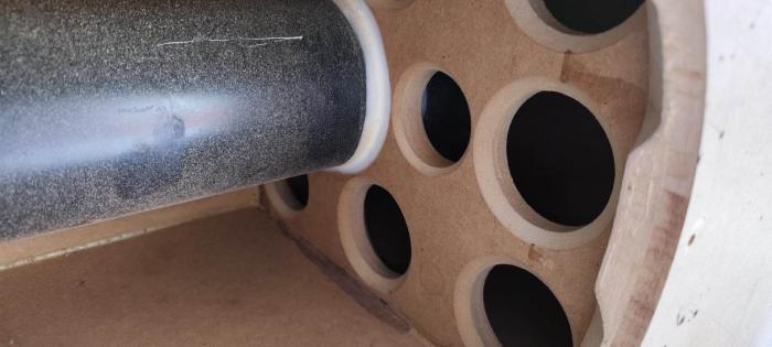

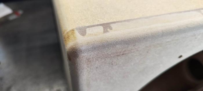

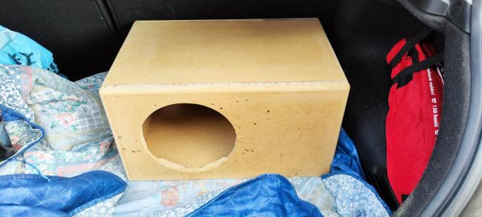

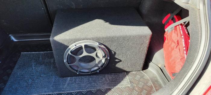

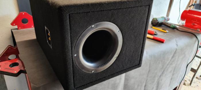

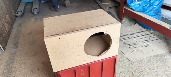

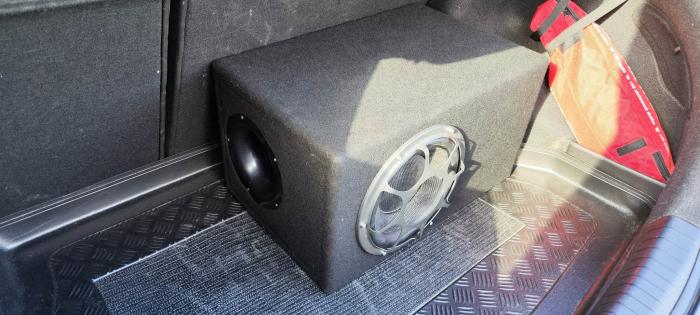

o 10.04.2023, 18:06 | mcdodo | Upraveno: 2023-04-10 18:08:38
Konečně hotovo.
Díky TommyDS.
