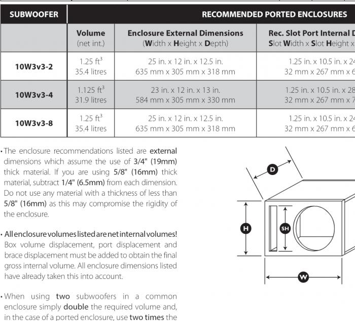

Ahoj, prosím o pomoc s výpočtem br ozvučnice pro JL10w3v3. Rozměry mám dle návodu, z 19mm dřevotřísky, ale vnitřní objem mi vychází cca 42,5l,místo 31,9l. Poradí někdo co dělám špatně? Předem moc díky Robert

Neříká to ten druhý odstavec pod tabulkou?

kiklop32: takže jestli to dobře chápu, tak se odčítá objem br portu? Dřevotříska proto, že teď doma nic jiného nemám...
