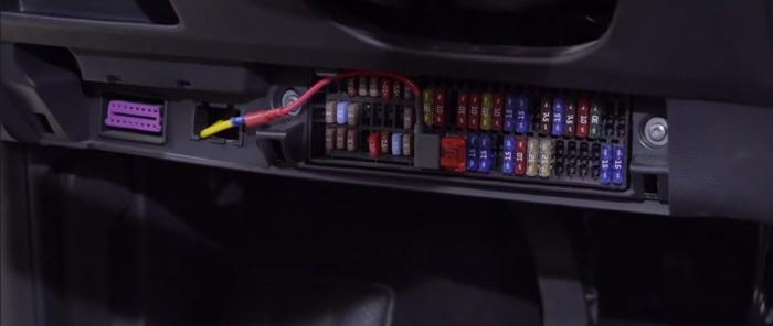

Ahoj, další dotaz... do dvojkové Fábie je prý problém tahat kabel k baterce... na jednom videu od německého prodejce ACR to vyřešili tak, že zapojili napájecí kabel do pojistkové skříně pod palubovkou a dali pojistku jen 10A (zapojení přes pojistkové pouzdro s odbočkou a klasickou nožovou pojistkou), navíc na tu pojistku je zapojenej subwoofer se zesíkem 200W RMS (takže to je absolutní nesmysl?!). K té pojistce je ale průřez kabelu 1,3mm2 tak na to přece nemůžu nastavit 6mm2 kabel nebo? V mém případě se jedná o aktivní subwoofer do rezervy o výkonu 150W RMS / 300W MAX. a je na něm pojistka 25A takže bych měl mít vepředu pojistku 30A - je to správně?? Co se pamatuju tak se dávala dopředu větší pojistka než bývá na zesíku. Nebudu to dávat na plnej výkon - to vůbec, ale stejně to chce mít dobře nadimenzovaný aby byla bezpečnost a nepřehřívala se kabeláž :-) Prosím poraďte. Každopádně hledám co nejsnazší variantu zapojení a tohle řešení se mi moc líbí (chci se vyhnout tahání kabelu přímo k baterce).

Nedělal bych takovéto pokusy a trochu se s tím "popral" a natáhl klasickou kabeláž.

Ani náhodou,vždy od akumulátoru!

Nejsnazsi varianta kdyz nevis je si to nechat nekde udelat
