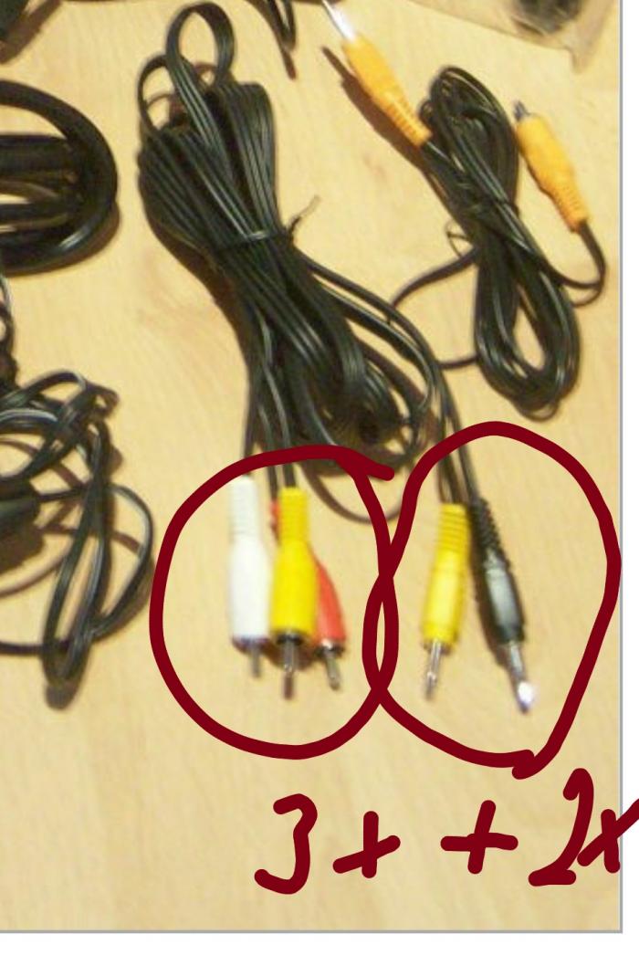

Dobrý den,
obracím se na Vás s prosbou ohledně propojení obrazovky v a DVD-romu.
- chtěl jsem do svého vozu naimplementovat do opěrky sedadla obrazovku pro přehrávání filmů značky Roadster a DVD-rom stejné značky, ale bohužel od človeka který demontoval tuto sadu z vozidla ucvakal koncocky elektroinstalace a já teď nevím jak co zapojit. Jelikož z obrazovky vedou cinche - bílý, žlutý, červen a černý, ale v zadní části DVD-romu nejsou koncovky cinch, ale 3.5 mm Jack. Zakoupil jsem tedy propojovací kabel - 3cinch - 1Jack, ale po propojení se sice na TV zobrazí obraz z DVD, ale bohužel zvuk ne. Musí jes ještě přikoupit jiný kabel? Našel jsem foto kde je originální kabel znázorněn na foto a můj dotaz zní - lze tě to kabel jiným kabelem nahradit? Protože takovýto kabel jsme nikde nanášel tj. 3cinch a 2jack.

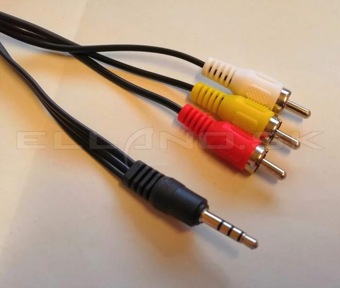

o 31.10.2022, 16:31 | soky | Upraveno: 2022-10-31 16:49:20
Tipujem, že ty máš taký kábel ako je na obrázku. Dľžka jacku je cca 17mm. To by mohol byť problém.

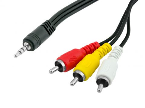

o 31.10.2022, 16:52 | soky
Možno by to chcelo takýto kábel: obrázok prikladám
Rozdiel je v dľžke jacku a ty máš ten dlhší.

o 31.10.2022, 17:07 | soky
Ešte ma napadá, že by obrazovky mohli byť dve a potom by niektorý cinch (čierny? neviem...) na obrazovke slúžil na prepojenie s druhou obrazovkou.
Alebo: pozri na obrazovku aj na DVD-rom, nájdi čísla modelu, pohľadaj v googli tento model a k nemu návod, kde by mohla byť nielen originálna kabeláž ale aj spôsob jej zapojenia.
