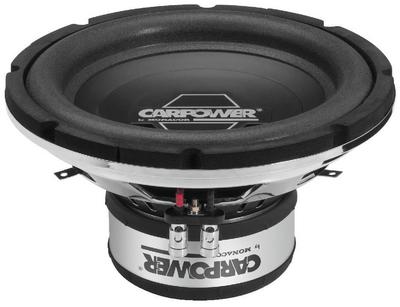

Prosim jestli by mi nekdo mohl vypocitat ozvucnici pro CRB-12TC Carpower .
nevim na kolik by to melo byt litru :o(
30 cm subwoofer, 2x200W MAX, 2x100W RMS, 2x4 Ohmy
Jo a uzavrenou :o))

Pétík
Doporučuje se 60l s nátrubkama 2x85mm a délce 43cm. Alternativní nátrubky jsou 2x80mm s délkama 37cm, 2x70mm s délkama 26cm.

Tak uz sem to zjistil,kdyby to nekdo chtel vedet tak je to 40-45 l :o))
