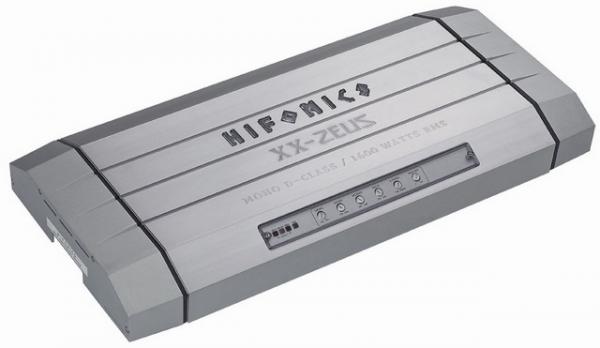

potřeboval bych poradit ohledně toho, jakou zvolit pojistku pro tento zesik. Je to Hifonics XX Zeus . zes na sobě žádnou nemá a je to digital. výkon 1 x 600 / 1100 / 1600 Watt RMS an 4 / 2 / 1 Ohm

teoreticky kdyz pojede na 2 ohmy, tak 180A, takze 200A podle mne... :o)
o 14.04.2006, 22:47 | L.O.mmax
pojede na 2 ohmy!
o 14.04.2006, 22:51 | kral007 (eXtrem-audio.cz) (M)
pojistka odpovidajici prurezu kabelu
o 14.04.2006, 22:53 | L.O.mmax
kabel je 50 - tka
o 14.04.2006, 22:55 | kral007 (eXtrem-audio.cz) (M)
tak do 160A
o 14.04.2006, 23:03 | Lukasino
kral: proc se drive rikalo 4A na 1qmm a nyni je to 3,2A na 1qmm?
o 14.04.2006, 23:09 | kral007 (eXtrem-audio.cz) (M)
beru EMMA pravidla
o 14.04.2006, 23:11 | erix7 (K)
neverim ze v manulalu nemas hodnoty pojistek, hifo je psal dycky.
o 15.04.2006, 10:46 | L.O.mmax
manual k tomu nemám, neb jsem ho nekupoval nový :-(
o 15.04.2006, 11:10 | BMW_318iS
podle me 150
pro XX-Colossus vyrobce doporucuje 300A (3,2kW rms @ 2 ohm)
o 15.04.2006, 16:45 | XX COLOSSUS
Šupni tam od 150-200A výkonovo by tam malo byt 150A ale skús dát lepšiu poistku lebo Hifonicsom zosíkom namerali vždi viac ako majú písané :-)
o 15.04.2006, 20:44 | Ricci
Ak chces ist s tym na EMMU tam max 160A
