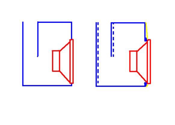

Když pod SW udělám ještě kroužek z MDF a vysunu repro ven o nějaké 2 cm aby se dala přední stěna pak přelaminovat musím měnit objem ozvučnice?posunout zadní příčku?ale přední je zase stejná :-/.... dík za postřehy, radši se optám než to zk....

Jestli chceš dát kroužek pod reprák tak povysuneš jenom ten. Takže se změní objem tak asi do 0,5l takže bych to vůbec neřešil. Když by to náhodou dělalo neplechu, tak bych dovnitř bouchnul nějakou výztuhu o tom objemu a bylo by to ok
o 13.06.2006, 18:35 | prohifi.cz
jako Vita_Megane - tech 0,5l ti zvuk temer nezmeni
