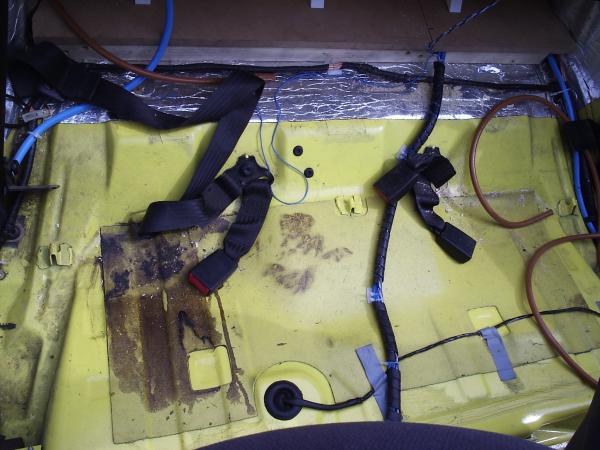

Tak mi bylo doporuceno preinstalovat kabelaz v aute (kdo videl moje minule tema, tak asi vi proc)
Tak sem se do toho pustil a to pekne od podlahy (nebo palubky)

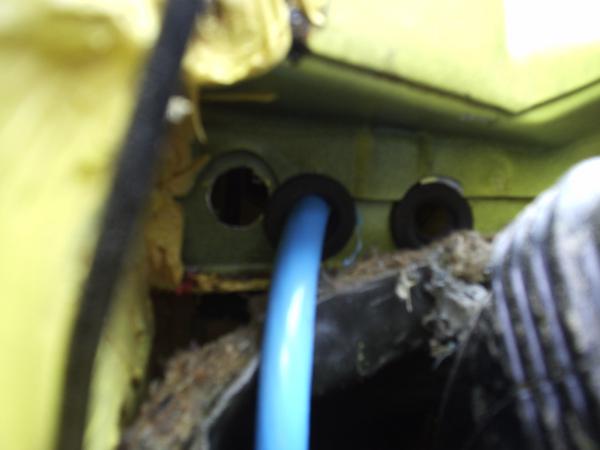

Goldies
kabliky sem tahal 2x35, pro kazdy zesilovac tahane na opacne strane auta. Tady je videt pruchodka:

original kabelaz a repro kabelaz sem dal k sobe do ochrane svazkovaci spiraly a napajeci kabel tazen vedle (je potreba ho take chranit?)

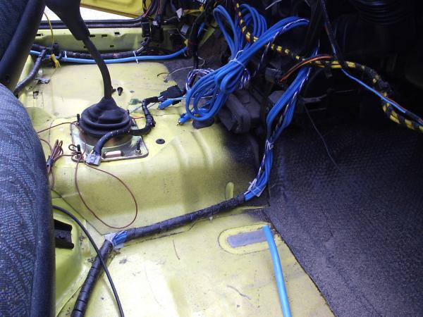

Goldies
To uprostred je signalni kabel 3 pary... opet k sobe pomoci svazkovaci spiraly:

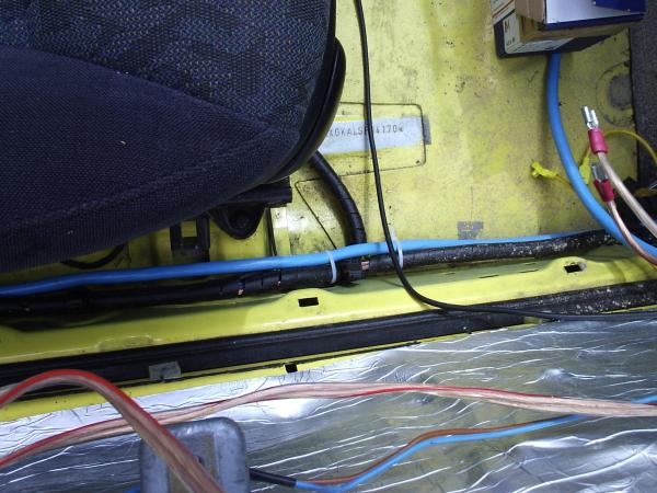

Goldies
snazil sem se aby byly signalni co nejdal od napajecich..

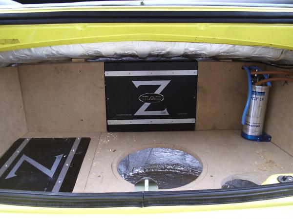

Goldies
takhle vypada prozatim kufr:

MichalF
Ten kufr je peknej ... bude tam rezerva nebo nebude ?
13.08.2006, 20:35 |
Goldies
MichalF: Nebude :-D
