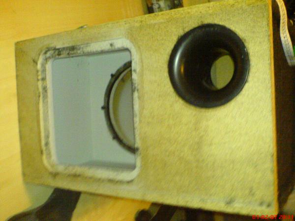

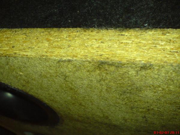

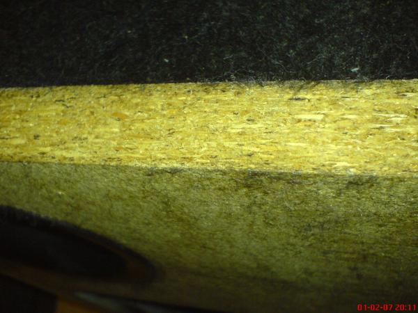

Tak jsem si usmyslel, ze predelam starej bandpass co mi lezi doma uz asi 2 roky a udelam si z toho tak nejak padesati litrovej BR kterej potrebuju do auta.
Otazka je, jestli ten material z ceho je to delany je v pohode?! Nepripada mi to jako klasicka MDFka, ale spis jak nejaka levna drevotriska.
Co myslite?

no, ta mdfka to fakt nebude :-)
o 01.02.2007, 22:01 | BMW_318iS
naprosto luxusni drevotriska :-)

A co je spatnyho na drevotrisce? To je prece daleko pevnejsi a kvalitnejsi material nez MDF. Kdyz se to vytlumi...
o 01.02.2007, 22:55 | FSAL
prochyq: a na to si prisel jak, tim ze je lepena pod mensim tlakem nez MDF (tim padem ma mensi tuhost, resp hustotu) nebo tim, ze se s drevotriskou hur pracuje? :D

asi si nikdy nestavel bednu z drovotrisky a MDF ze? Kdyby ano tak bys moc dobre vedel jak to je s pevnosti obou materialu, drevotriska je hrozne mekej material, nic nevydrzi, uz jen po zasroubovani vrutu a vysroubovani je stejnej otvor pro vrut prakticky nepouzitelny a to nemluvim o vybracich pri vyzsim vykonu SW

Jestli to byl origo box od výrobce, tak bych vůbec neřešil materiál bedny, vyřezal bych všechny vnitřní příčky od BP, vyměnil přední stěnu, vyříznul díru na reprák a na nátrubek (případně štěrbinu) a pro zvýšení tuhosti by bylo možné ještě dát dovnitř nějakou příčku jako výztuhu.

Taky si myslim ze Rokac umi delat bedny, tudiz udelam presne to co pises konny ... mel jsem to v planu od zacatku, co mi doslo ze bych ji mohl pouzit ..
