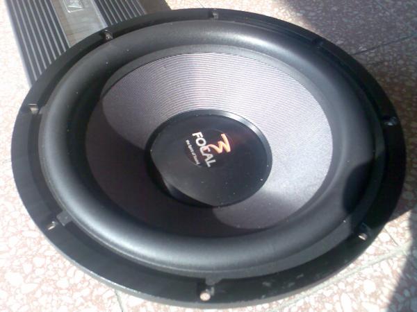

SW Focal Access 33A
Kde najít parametry tohoto SW a přesnou litráž boxu ?
Díky
02.04.2007, 22:09 |
Deliquente
02.04.2007, 22:22 |
Deliquente

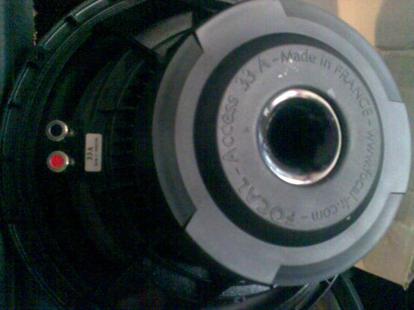

tak nalezeno Focal Access 33A v BR boxu, 13", 400W RMS, 3" civka, litiy kos, cisty objem boxu cca 52 litru
Ještě kdyby někdo věděl zdali se dá dát do uzavřenky :)

Deliquente: Tak pokud má závěs dimenzovaný na bassreflex, tak do uzavřené půjde určitě.

Deliquente: tady je PDF:
Vzhledem na k vysoke Fs=47Hz je tento reprak vhodny pouze do bassreflexu. Ne ze by se poskodil v uzavrence, ale neni pro ni urcen a nepoda to co jiny vhodnejsi kandidati do uzavreny ozvucnice.
