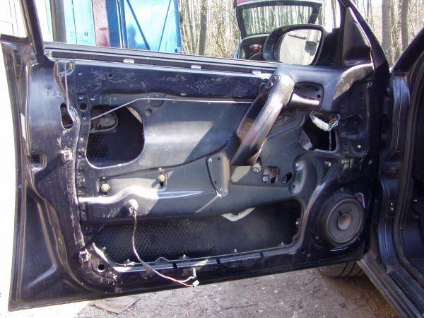

Zdravim mistni odborniky,
mel bych malou otazku. :o)
Potreboval bych poradit s tlumenim. Postup je mi jasny, ale nejsem si jisty cim nejlip uzavrit ty velky otvory. Premyslel jsem o hodne slaby MDF(dělaji treba i 3 mm) a pak to pretahnout "tlumenim".
A jeste jedna drobnost. Cim to pridelat? Prisroubovat a nebo prinejtovat? Nebo nejaky jiny napad?
Predem dekuji za rady.
Newmy

o 05.04.2007, 20:43 | Zip
a co plech a přinýtovat
o 05.04.2007, 20:48 | prohifi.cz
2 Newmy: muzes to i prelaminovat a pres silikon prilepit na plech a na jistotu treba pritahnout samorezkama

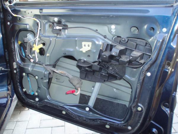

o 05.04.2007, 21:48 | brenky
mam podobny problem. Taky chci konecne dodelat dvere ale nevim jak vyplnit tu velkou diru dole. Nytohat ani varit se mi tam nic nechce? Napada nekoho neco? Dik moc.

o 05.04.2007, 21:55 | Zip
tak ještě mě napadá (nevím jestli to není blbost) nalepit tam takovou tu stříbrnou pevnou izolepu

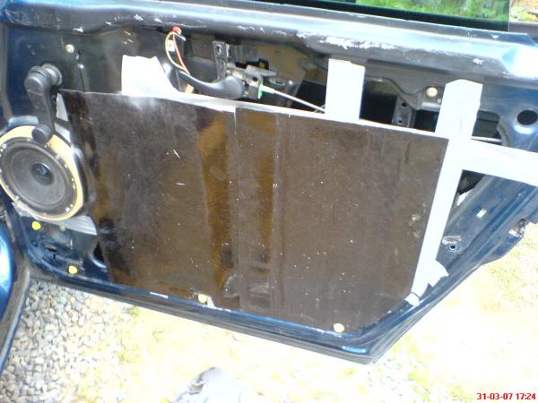

o 06.04.2007, 09:46 | clown
no ja mam podobne dvere .., tapecak mi leze dovnitr dveri, takze u mne pripadaj jen dve varianty .. bud neco jako Power Tape a povesit to na to .. nebo laminat .., nebo se na to vykaslat ..
jedna se moje zadni dvere .. prace na chvilku ..
foto k příspěvku  od clown
o 06.04.2007, 09:47 | clown
o 06.04.2007, 09:48 | clown
plech polepen platy Zealum .. slo to fajn
vyhybka prilepena ke dverim, ulozena do molitanoveho obalu ..

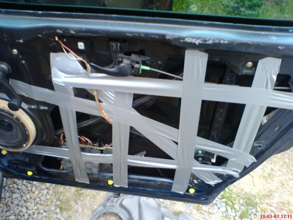

o 06.04.2007, 09:49 | clown
o 06.04.2007, 09:51 | clown
pak samozrejme docisteno,
pri prikladani tapecu jsem to jeste jednou horkovzduskou nahral, platy zmekly a nechaly se prohnout ..

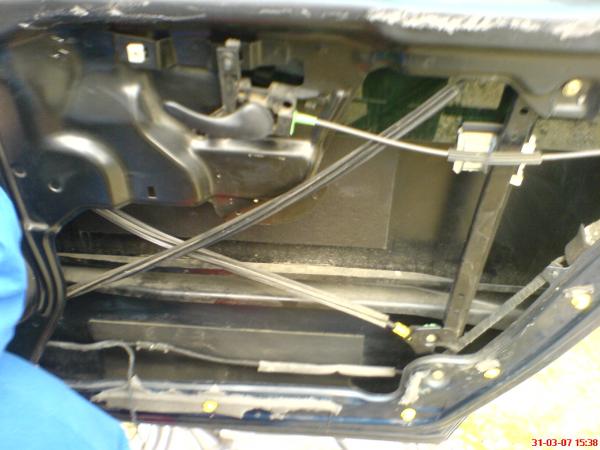

o 06.04.2007, 09:52 | clown
no a pak jsem vymenil ten MDF krouzek za kovovej, pac tenhle byl moc vysokej a sirokej ..
