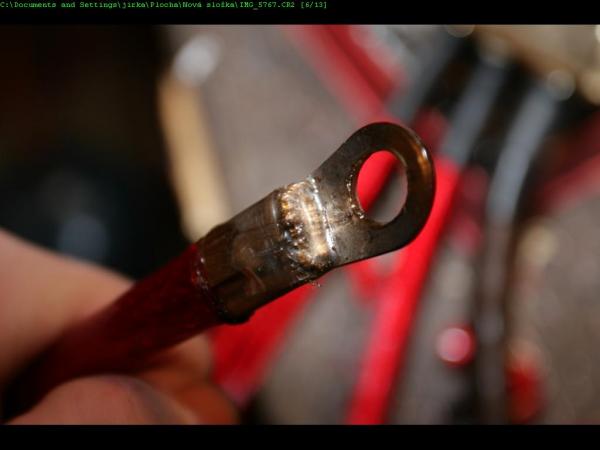

Jinak-10/01/2008 13:21 clarion-mi prijde jako cín na vrchu naplacaný a ne jako prohřátý kabel..:(
Chce to opravdu tu velkou pájku na"okapy"..:-)

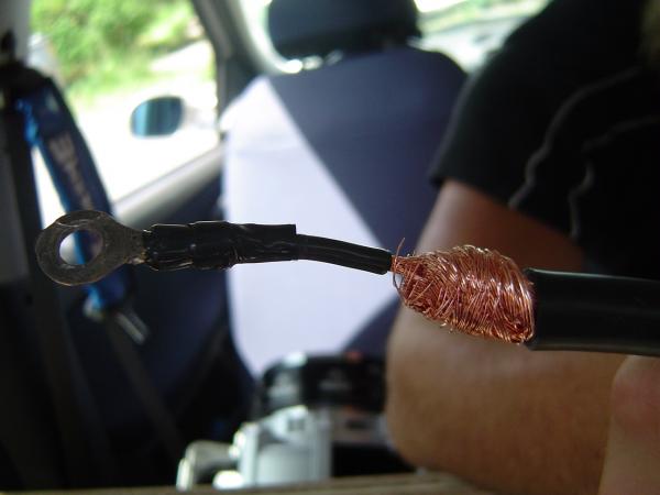

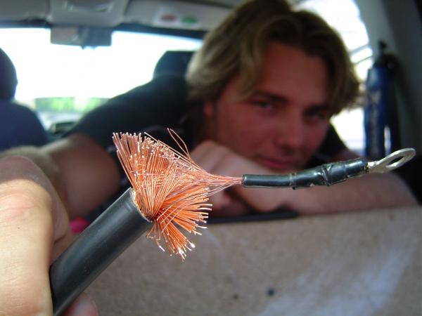

11.01.2008, 19:04 |

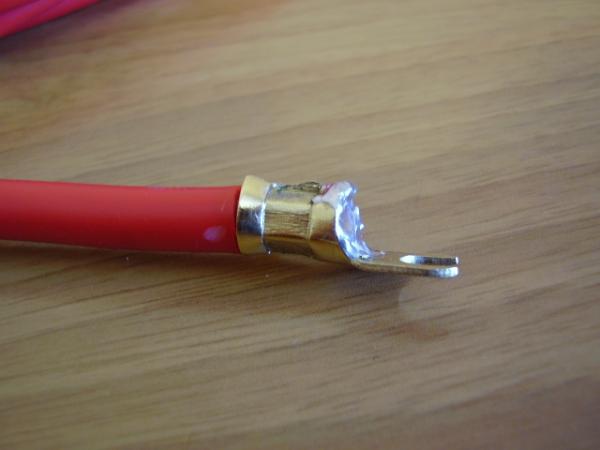

Mario víte hovno o pájení:) Krutyho spoj....
11.01.2008, 19:06 |
Mario
11.01.2008, 19:29 |
viper tak to je mazec :o)
tak ten poslední obrázek je fakt mazec :-D
krutyho spoj je luxuska ;)
takove spoje dela i Zan:o) rika tomu bud ruska nebo francouzska spojka:o) podle toho jak se to asi povede,ja nevim.oD
Tak teď nechápu. Vážně cín ? Noclue, ty to vážně pájíš ?

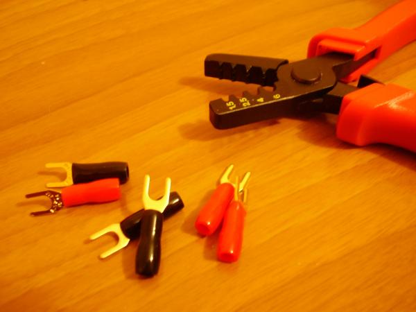

hosi co taketo kleste? budu stacit na bezne hifi veci?
Také teď předělám na dutinky. Zde je krimpovací dutinka:

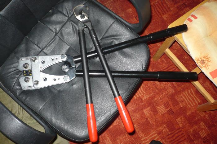

já používám tydle, jsou na oka pro kabely od 25 - 150qmm... takže 50tka nou problém, během jednoho cvaknutí hotovo..
