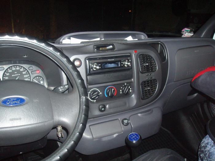

jj potvrzuji ze 88RS je poradne radio. Mam ho i v pracovnim aute :-)
foto k příspěvku  od martan01

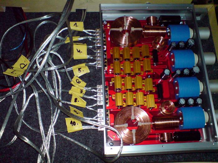

ted jsem vydělával vše z auta - proto raději označené kabely, abych pak nešílel z toho kterej je kterej
jak tam vyhybka byla, tak tam zase bude - podle mě pokud vyhybka, tak je velké plus když umí bi-amping zapojení - kvůli časovým korekcím a středobas si zaslouží větší výkon - pasivní zapojení pohltí více šumů a podobných neduhů
je lepší koupit radio s kterým uřídíš aktiv a můžeš zkoušet obojí
foto k příspěvku  od ivls

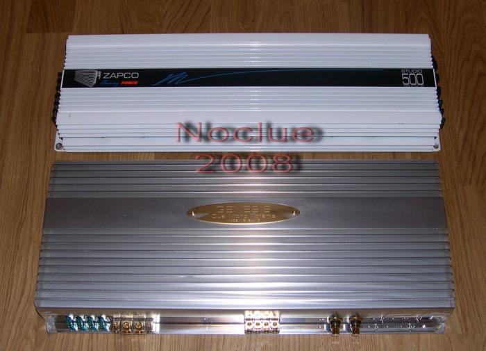

shr3k: ak sa Ti pacil fearless TWO pri tychto dvoma Ti padne sanka :-D
Zapco
Genesis
foto k příspěvku  od noclue

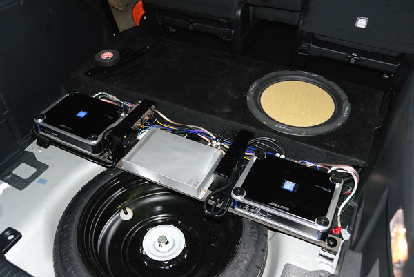

noclue: Od jisté doby preferuju praktickou stránku věci, takže mě high-end a autě vůbec neoslovuje. Nemám totiž (a nikdy mít ani nebudu) BMW 760Li, abych to mohl správně vychutnat a při 150 km/h na dálnici je mi úplně fuk, jestli hraje MacAudio, nebo Audison Thesis.
foto k příspěvku  od Shr3k
