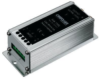

o 19.06.2008, 18:44 | Shr3k
Smrada: "Po vysokejch kabelech moc kvality nehledej" odkdy je dejme tomu 10V symetrických horších než 2-4V asymetrických ;o), obzvlášť pak v takovém rušivém prostředí, jako je auťák plný canbusů, motorků atd.?
o 19.06.2008, 18:46 | Shr3k
Kvalitní transformátor.
foto k příspěvku  od Shr3k
