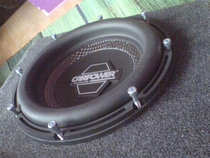

Už se těšim až to dám do Galaxye...

nechápu ty imbusy? jak jsi to tam dal? :-))) Nebyly by lepší vruty? :-))

ty imbusy sou kvalitni:-)))) ale co at to drzi krasa

Dave - tvoj príspevok je ironický? (pýtam sa, lebo nepoznám tunajšie osadenstvo, ale vidím množstvo smajlíkov...:) )
Žeby inbusy a zarážacie matice?
100x lepšie riešenie ako vruty/samorezky... Však?

to bude hrb jak prase :-) ale na uzavřenku bych si taky dal říct.

není to ironie, nechápu, jak tam ty imbusy drží, tos je z druhé strany zašrouboval??

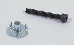

Dave - Zarážacie matice... Závit so zúbkami, ktorú vrazíš do dreva zozadu, predvŕtaš dieru pre inbus, a zašróbuješ...
Viď foto
Inak, správne je iNbus, nie iMbus... :)
INnensechskantschrauben Bauer Und Schaurte
