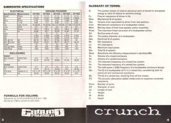

muze mi prosim nekdo poradit jak z toho mam vycist kolik litru ma mit bedna bude to BR. a je to ten wofr
GP10D2 dekuju vsem za kazdou radu.

uz sem na to prisel sam:-)
